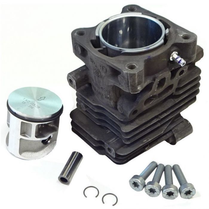

Мопедные движки Д6, Ш52, етц имели объём всего лишь вдвое больший.
23.5 кубовый штиль - как на фото имеет современную продувку, экономящую топливо, но мощность только 1,3 л.с.
4 цилиндровый 10 сильный мотор получится из 4 бензопильных цилиндров по 45 кубиков...
Мы делали 120 кубовый оппозит массой 2.6 кг и сощностью 13 л.с., но для него пришлось делать собственные цилиндры.
не надо совать бесшатунники куда попало
Детская задачка про применимость для беспилотников. 8-15 л.с. там самый ходовой размер.
Сколько будет весить 4-цилиндровый БСМ, если каждая ЦПГ весит по 400...450 грамм
Валерий, не надо делать 4 цилиндровку для такой мощности. Вы мыслите КШМами. Как раз БСМ может позволить сделать рядную двойку. МОжно вообще сделать одноцилиндровку, у меня была, но я с таким РП не работаю.
10 лс спокойно покрывается двушкой - если двухтактная, то Д цилиндра 45 мм, если 4 тактная, то хондовский Д - 66. И полная урановешенность с минимальными массогабаритом и миделем! Да и дешевле будет в разы оппозитки...
Вот это меня и удивляет. Купить для пробы 4 китайские мелкие ЦПГ по 640р (не тратясь по 10тр за оригиналы). Механизм к БСМ сделать проще хорошего коленвала, ну ладно пусть ~20 т.р. другой мелочи ~3т.р. Вот вам и работоспособный макет за 25тр. Сейчас даже студентам грант дают Умник ~500 т.р., но если только продемонстрируете работоспособный прототип (или что намного хуже цифровую 3д модель с кинематикой и динамикой + покажете ряд публикаций по теме).
