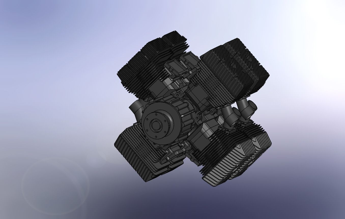

Jumo 205 Jumo 206 Jumo 207 Jumo 208 Jumo 218 Jumo 223 CLM Lille 6AsA CLM Lille 6BrS
Большинство этих моторов остались экспериментальными. Здесь уже они обсуждались. Я выкладывал обширную техническую записку, которая представлялась в Наркомат авиационной промышленность после изучения немецких образцов с отрицательным заключением о целесообразности развертывания их производства в Советском союзе. В том числе и по двигателю, изображенному на фото.

сравнивать экспериментальный образец с серийной техникой некорректно
В ОМБ корректность максимально соблюдена насколько это вообще возможно. Использована серийная ЦПГ от М-11, теже масла, теже марки бензина, те же навесные агрегаты. Условия по износу ЦПГ вообще на 100%корректны.
какие выдающие характеристики он получил, никаких - механический КПД на уровне 80-82%
Это ваши выдающиеся выдумки. Эффект роста механического КПД не один раз подтвержден и даже на дизелях.
На машинах большой мощности поставил механический нагнетатель, введя сверхвысокий механический наддув и заявил, что только благодаря его кинематической схеме у него высокая литровая мощность, хотя механический КПД как был на уровне 82% так там и остался.
Это называется не механический нагнетатель, а турбонаддув с механической связью. В передней части центробнежный компрессор, соединенный механически через повышающую передачу с двигателем, а по бокам импульсные турбины, также соединенные через передачу двигателем. Грамотное решения для авиационного двигателя. Устраняется растягивание приемистости по времени, что для самолета, когда бывает каждая секунда дорога, очень важно.
Высокая литровая мощность достигнута в том числе благодаря двухстороннему рабочему процессу, а это действительно обеспечено именно кинематической схемой. Все другие схемы, кроме некоторых морских крейцкопфных двигателей этого не позволяют сделать. А речь идет об авиационных моторах.
