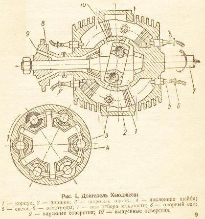

Ваш  Манжелевский, в этой "очереди" стоит под номером 16, а то, что Вы описываете - двига-те-лель Хьюджеса, теже времена (см. рисунок).
И никакой секретности, так как это никому не нужно было, ни тогда, ни тем более сейчас. Россия - особая страна, всех тех, кто  лучше других соображает, обычно сводят на нет, а затем все своровывают у запада - в 100% случаях из 100.

Не совсем так. У Хьюджеса поршни дохят возвратно-поступательно, а цилиндры имеют форму дуги окружности. Не замкнутую.
У движка Бека (Сидура, Манжелевского и того американца) поршни ходят по окружности замкнутого тороидального цилиндра прерывисто, но ВСЕГДА в одном направлении. За счёт чего механизм газораспределения у них при четырёхтактном цикле как у обычных двухтактников - за счёт окон в стенках цилиндра. За один оборот выходного вала двигателя (причём единственного вала во всём движке, не считая осей шестерён механизма связи) по его окружности проходят 12 рабочих ходов в цилиндрах. За счёт чего движок имел минимальные рабочие обороты на уровне 38 об/мин. А максимальные обороты - на уровне 1.300 об/мин всего. И зверские крутящие моменты - при перегазовке движка в Воронеже на стенде с мулинеткой выходной вал движка диаметром порядка 38 мм скрутило по технологической кольцевой проточке.
