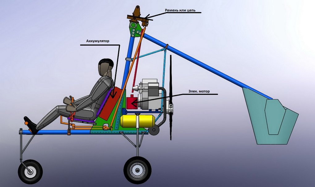

Вот прикинул электро-подкрутку (раскрутку) ротора на компоновке "папы" 🙂 аппаратов Дика Де Гро
Данную схему указал тут же в посте № 5 под вариантом -- б) (см. фото)
Итак:
- допустим, в крейсерском полете у нас на роторе -- 360 об/мин. (по-моему это в среднем на алюм. роторах)
- допустим, передаточное отношение на голове ротора = 10, тогда на валу от электро-мотора = 3600 об/мин.
- 3600 - берем за 100% в гор. полете, если подкручиваем эл. мотором на 50 % (а остальное берем с набегающего потока), то получаем = 1800 об/мин на валу электро-мотора.
- а вот какой мощностью нужен эл. мотор ? (понятно, что это зависит от того, сколько % мощности мы хотим передать на ротор)
предположим, если крутим 10 % от мощности ДВС - 50 л.с., т.е это = 5 л.с. , то будет = 3,68 кВт
а вот если 50 % от ДВС - 50 л.с. = 25 л.с., то это уже = 18,39 кВт
т.е какой будет оптимальный эл. мотор для данного аппарата
- к этому эл. мотору уже подбираем -- аккумулятор
- от этого аккум. уже будет -- время работы его
    72 КБ · Просмотры: 200
Stanislavz​

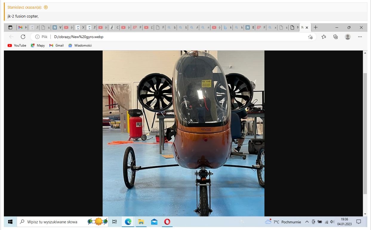

Найду jk-2 fusion copter, буду пробовать. Он как бы и не очень в стандарте , особенно с меньшим мотором.
т.е хотите купить его и на его основе внедрить эл. подкрутку ротора?
а можете тогда показать компоновку этих элементов ? (как я прикинул, см. фото выше)
и какой будет эл. мотор и аккум. батарея, сколько % будет подкрутка
Это + про jk-2 в одним посте. Ну и про аж с 447 ротаксом.
Если база аж классика с мотором на 40 честных лс (447, 503, рмз500 в мин варианте без резонатора) , то можно при переходе на ротор с подпиткой перейти на мотор 30-35лс, а на ротор установит отдельный мотор на 5-10 лс. Аналогично электричка. Имхо. Но вто все про превращение мертвого груза в виде системы подкрутки в полезный.
