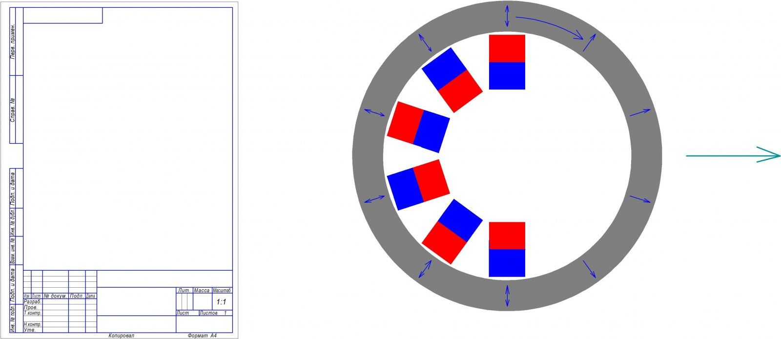

Вращающий массивный ротор энергия которого направлена центробежной силой от центра во все стороны и заканчивающий на кроях окружности , найти способ противостоять центробежной силе можно ДРУГОЙ СИЛОЙ , а именно МАГНИТНОЙ СИЛОЙ ,магнитная сила ПМ автономна -самодостаточна ,сам себя сжимает .
На рисунке изображена принципиальная схема безопорного движителя .
Ротор из электротехнической шихтованной стали установлен между статорами двух магнитных полюсов , один из полюсов разделен на два , для начала начинаем вращать ротор без постоянного магнита ,Ц Б сила равномерно распределится по всей окружности как должно и быть ,вставим ПМ ,какую картину магнитных силовых линий получим ,МСЛ с одного полюса разделятся на два, пройдя по магнитопроводам далее через воздушный зазор пройдут с обеих сторон ротор и выйдут через воздушный зазор к другому полюсу , при вращении полюса в роторе не вращаются , как это должно повлиять на распределение ЦБ сил ротора ,НЕРАВНОМЕРНО, так как магнитное противостояние ЦБ силам ротора распределено не по всей окружности ,там где его нет ЦБ сила будит направлена в сторону движения .
Энергия вращения заключается в скорости вращения и в массе того, что вращается по формуле Е=m*V/2, а не в центробежной силе, которая является реакцией инерции материального тела при движении по криволинейной траектории.
Теперь решем вашу задачу по универсальному правилу, когда условия задачи доводят до абсурдного предела.
В рассматриваемом случае таким абсурдным пределом будет вращение с нулевой угловой скоростью.
Поскольку центробежные силы всегда уравновешены центростремительными силами в независимости от скорости вращения, то остается только магнитные силы, которые ни куда не сдвинут Ваш агрегат.
Так что очередной халявный движитель опять не получится.

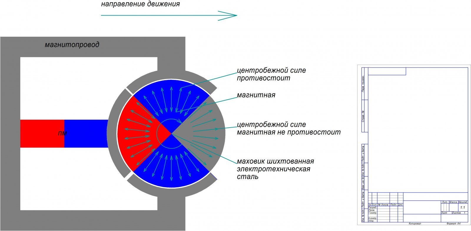

1. Чем сильнее магнит, тем больше нужно затрачивать мощности на вращение ротора. Примерно в квадратичной зависимости от оборотов. Больших оборотов, на которых центробежные силы становятся превалирующими, не достичь...
2. Практически вся мощность идёт в индукционный нагрев ротора. Через некоторое время он расплавится...
1.конечно тратить энергию придется но не столько как вы предполагаете .
2 .ротор шихтованный читайте внимательно Фуко не образуется .
...как это должно повлиять на распределение ЦБ сил ротора ,НЕРАВНОМЕРНО, так как магнитное противостояние ЦБ силам ротора распределено не по всей окружности ,там где его нет ЦБ сила будит направлена в сторону движения .
Вы это сознательно над здравым смыслом издеваетесь :oops:!? Или это наивность такая?
А ничего что все ЦБ силы сами по себе "замкнуты" друг на друга внутри ротора, и от магнитных сил им (ЦБ силам) не горячо, не холодно?
В данной схеме, это не имеет значения - шихтованый или нет.
Возьмите сильный магнит и проводите им близко над пластиной из меди ( латуни ); алюминия; стали.
Да, токи меньше, но и сопротивление выше - сильнее нагрев.
Эта схема несколько похожа на работу униполярного генератора. В таких электрических машинах токи достигают килоАмпер. Это не токи Фуко...

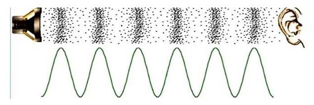

В этом тексте всё прекрасно - в том как замечательно всё перепутано в голове у автора:
1. Если было бы всё так просто как по Джону, и достаточно было бы лишь просто изменить скорость звука на разных концах трубы, то всё можно было бы сделать и проще. Просто заполнить одну половину трубы азотом (333м/c), а вторую гелием (972м/с), а посередине разделить эластичной мембраной, и теперь уже перепад в скоростях звука становится уже не на проценты, а в три раза больше! А если вдруг не нравится малая плотность гелия, то возьмём вместо него ртуть - теперь и плотность больше, и перепад уже в четыре раза больше (скорость звука в ртути - 1453м/с). И нафига тогда тратить энергию на нагрев и охлаждение? Врубил Раммштайн и полетел :ROFLMAO:!
А просто Джону было необходимо создать этим видимость открытой системы. Но видимость, и то что есть на самом деле - не одно и тоже (С тем же успехом можно на картинке сверху греть повозку и охлаждать магнит, в попытке создать якобы "открытую" систему)
И даже если будем греть гелий (или ртуть), и охлаждать другой конец, эта чудо-труба всё равно никуда не полетит (см. пункт 3)
2. Сила действия звука на материальные предметы определятся его амплитудой, а не скоростью его передачи.
3. Звуковые волны состоят из зон сжатия и, разряжения!
В пространстве трубы это будет выглядеть виде быстро движущихся (с той самой скоростью звука в данной среде) зон сжатия и разряжения среды:

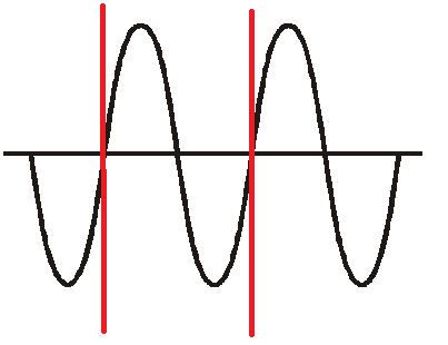

Каждую элементарную единичную волну...
...можно разложить на две полуволны.
Например, у нас труба с давлением газа в 1 атмосферу, а при влючённом звуке давление (опять же для примера) в полуволне на пике 1,1атм, то следующей за ней полуволне будет 0,9атм (Для простоты рассмотрения, возмём монохромную волну с одной и той же амплитудой). Если частота звука, допустим, 1000 герц, то каждую секунду на стенку будет действовать как 1000 импульсов направленных в одну сторону (на полуволнах давления), так и 1000 импульсов направленных в обратную сторону (на полуволнах разряжения).
Т.е. в результате от звука на стенку трубы будут действовать, один за другим, разнонаправленные импульсы равной величины. Никакого внешнего импульса и в помине не будет (кроме разве что мелкой вибрации трубы).
