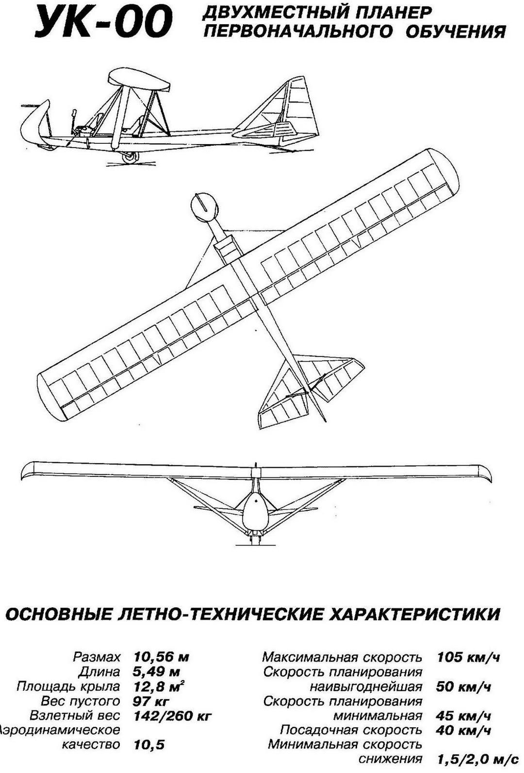

Предлагаю начать производить готовый, испытанный, двухместный планер УК.00. Масса сухого 97кг. Соответственно входит в категорию до 115 кг.
На него есть полный КД, опыт 20 летней эксплуатации, РЛЭ, РТО, КУЛП.

Планер одноместный. Учебный.
Двухместный... - Нам проще бланник L-13 в стеклопластик перевести))

Пластиковый Бланик не сделать в категории до 115 кг.
УК.00 по технологичности и себестоимости конструкции - аналог БРО-11. Но двухместный аппарат даёт гораздо больше возможностей по лётному обучению и в РАЗЫ безопаснее. Почитайте темы про УК.00 и КАИ-502 опыт Ульяновской ЮПШ и Казанского СКБ КАИ. Поймёте почему ваша ЮПШ в год уничтожает по 2 планера.
Это слишком оптимистично. Но если себестоимость и выше вдвое, то целевая ценность-в 20 раз! 😉
