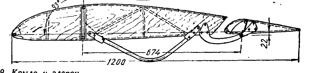

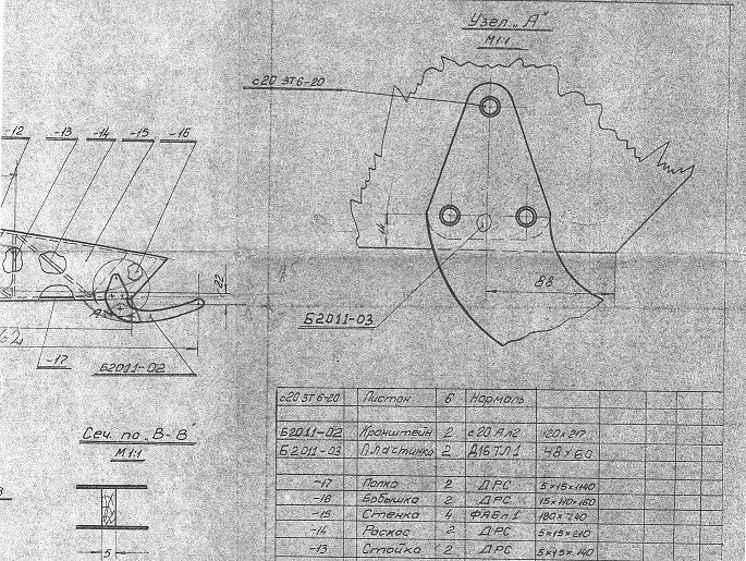

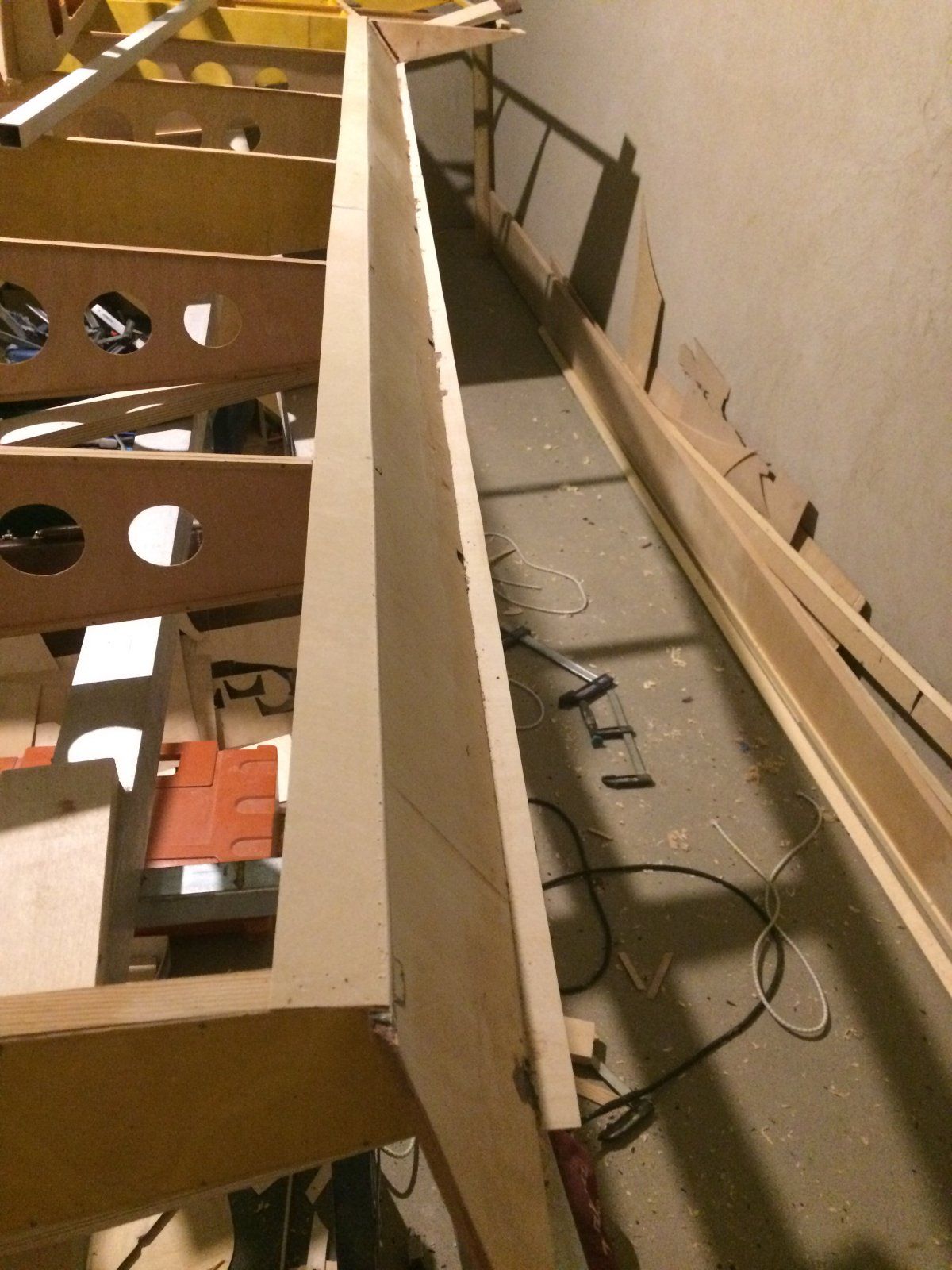

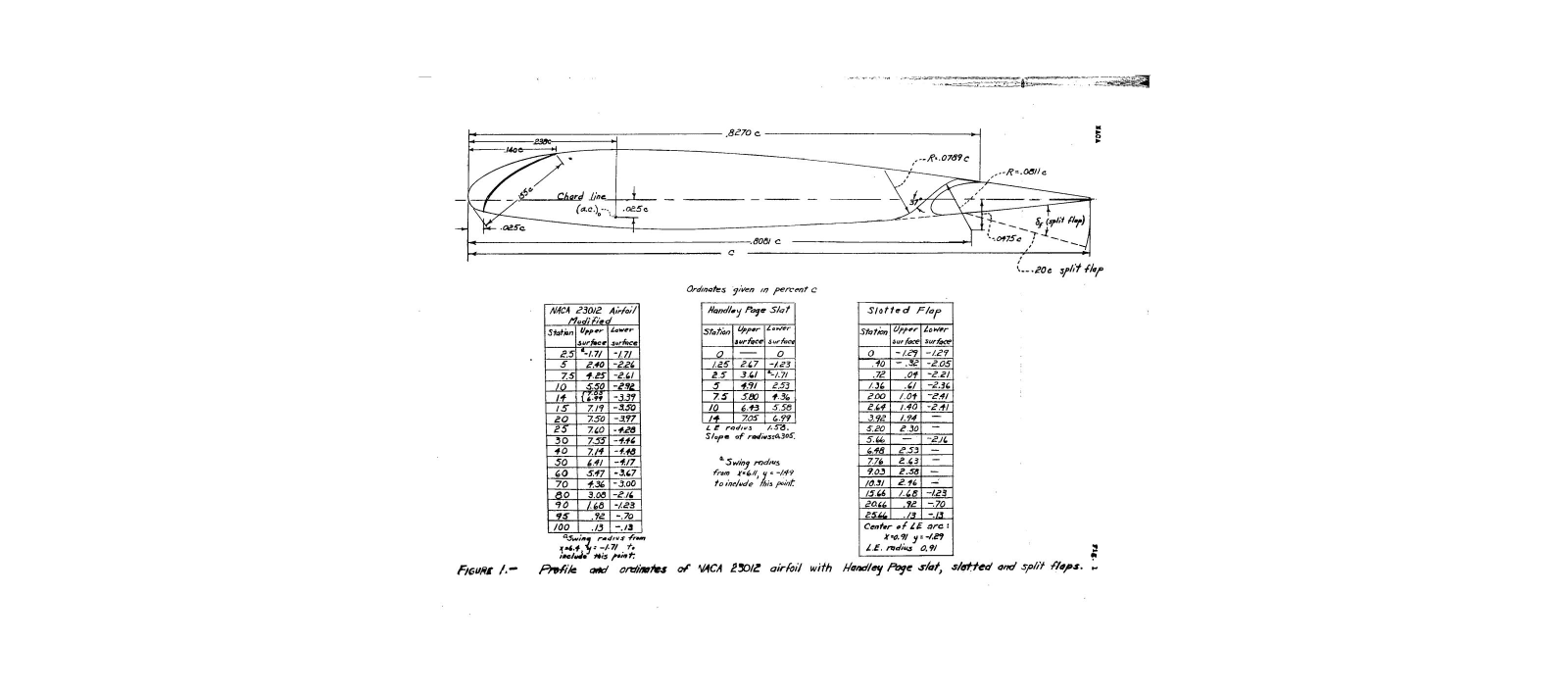

Нет, ли у вас чертежа щели элерона? Как чувствует себя планер с подобной примитивной щелью?
Выход щели неправильный, для удобства производства, но раз управляется хорошо, то и так пойдёт! 🙂
У аэродинамиков вход и выход-радиусные кривые, что и и показано, а ещё, щель должна сужаться.
Выпустить верхнюю обшивку, щель на выходе сузится. Не совсем плавно будет конечно.
Ну вот, оказалось всё сделано достаточно правильно, и управляется соответственно! 🙂

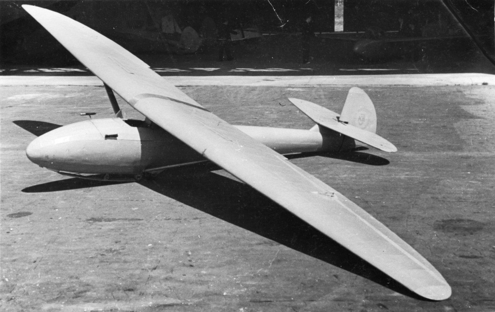

Дальше, что за планер?
Какие тогда деревянные планеры легкие и простые в изготовлении были! Тренировочные (весом 60) штопора и петли крутили. Но дерево...
