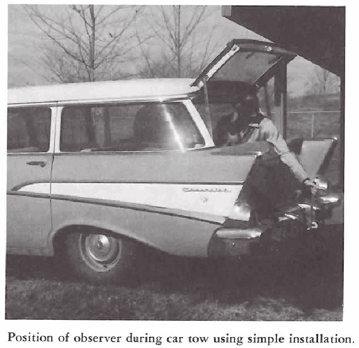

Может вот этому дяденьке и неудобно, но несколько постов выше вполне комфортный и для наблюдателя Форд.

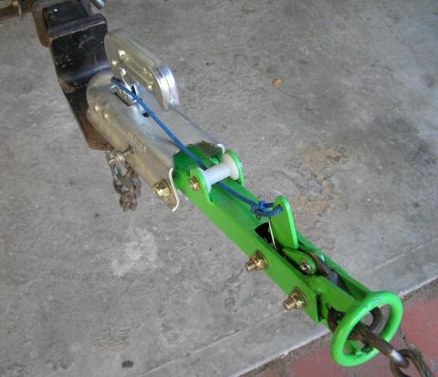

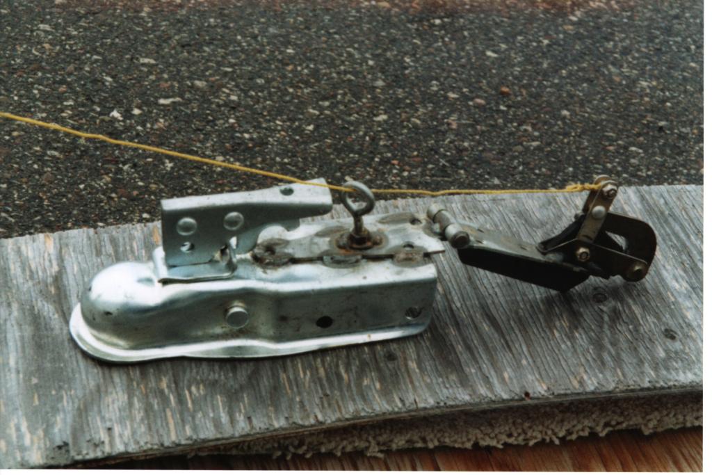

А вот и замки для отцепки от автомобиля.
Еще некоторые делают измеритель натяжения, либо на гидравлике, либо электронные, с выводом показаний к водителю. Но регулировать усилие водителю придется самому, педалью газа. Но для планера это не так критично, как для хрупкого парапланериста.
Так вот, пустынные взлётки (с нужным направлением отн. ветра) есть далеко не везде. И при езде по обычной просёлочной дороге, оператор будет густо покрыт пылью,и для наблюдения  за планером погадобятся недюжинные усилия воли. При открытой задней двери, вель атомобиль изнутри также покрывается пылью.
