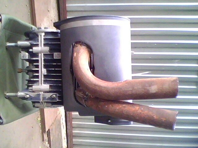

Вид с кожухом сверху

Делаю инерционный наддув.
Весьма авантюрная затея. При увеличении объема поступающего воздуха будет соответственно происходить обеднение смеси.
Поэтому нужно создать систему, которая при увеличении напора воздуха в карбюратор, соответственно увеличивала бы количество топлива.
полость паплавковой камеры соединить с впускным патрубком, иначе топливный жиклер будет дуть назад 🙂
на 2х тактных мотороах он уже есть, а для того что бы он по человечески работал этот надув, есть правильный глушитель с резонансной трубой которая обеспечивает эффект стоячего зеркала, если выразиться грубо и по хамски выполняет роль подобную клапанам в 4х тактном моторе.
для справки; рмз-500 с одним и тем же воздушным винтом, без глушителя или с неродным выдал 4200 об/мин, с родным глушителем 7200 об/мин.

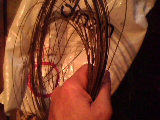

Выпуск не свободный! Просто возъмем моток нихромовой проволоки...и набъем трубу на конце. Заварим сечение на выходе более толстой проволокой крест-накрест, чтобы нихром не выдуло

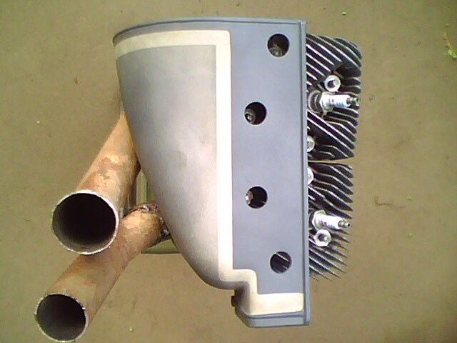

Подсжите пожалуста,двигатель на гарячую заводится с пол оборота, а на холодную нехочет.В чем причина? За ранье спасиба.
Две основные причины. Или недостаточно топлива поступает в цилиндры, или перелив топлива. Определяется опытным путём.
Ещё ни разу не видел двух и более РМЗ-640, которые на холодную запускались бы одинаково.
"Если на холодном запуск без подсоса, на горячую не заведется".
У вас на рабочем режиме все нормально, ищите в подсосе или уменьшите уровень- немного.
