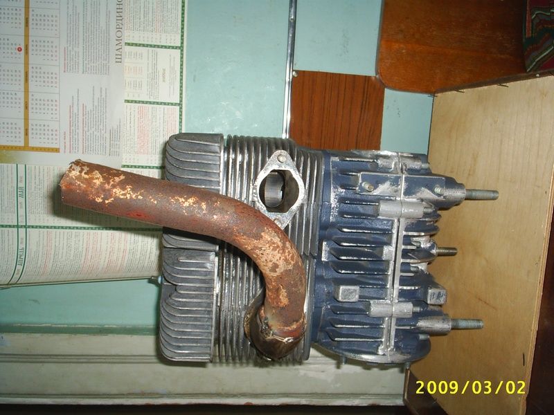

Вниманию авиаторов представляется раздельный выпуск Бурана - я приварил пока патрубок только 1-го цилиндра. Он смотрит почти строго вниз( мотор устанавливается в перевернутом положении). Второй патрубок будет установлен параллельно - без характерного перегиба, как на первом цилиндре. Для патрубка "донором" использовалась приемная труба "Жигулей" диаметром 38 мм (поначалу газы попадают в обрезок штатной трубы диаметром аж 52 мм, что совсем излишне на всем протяжении). В конце моего выпускного патрубка набит моток нихромовой проволки, создающий противодавление на малых оборотах двигателя, необходимое для запуска. С таким выпуском Буран заговорит по-настоящему!

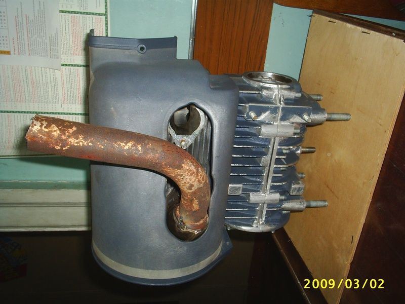

А вот вид с установленным кожухом охлаждения. От этого кожуха у брата - АВИАДОЦЕНТА чуть не случился удар, когда он его поднял. Так что скорее всего тяжеленный кожух будет снят и система обдува появится другая.
Выполнение задачи раздельного выпуска здесь напрямую уязано с подачей охлаждающего воздуха - одновременно с "разрывом" вредительской приемной трубы появилась возможность целенаправленно подавать холодный воздух к стыку двух цилиндров-месту, где больше всего нагревается мотор.

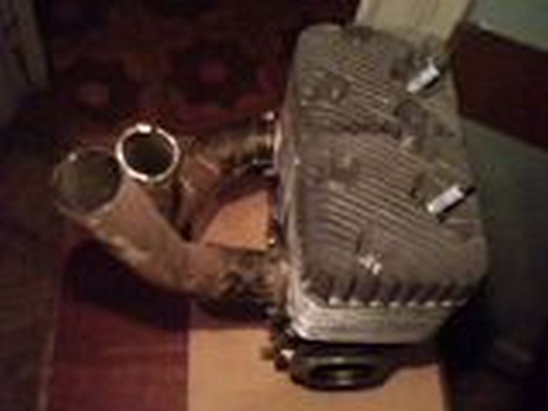

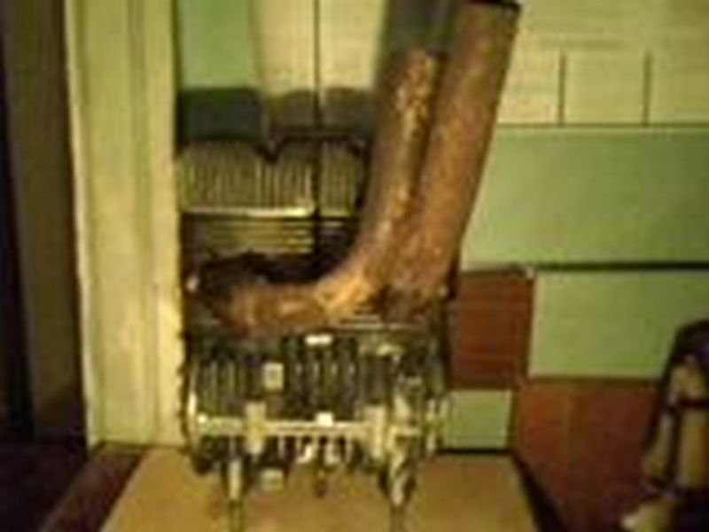

А вот со вторым патрубком пришлось повозиться-я дважды переваривал штатную трубу прямо у головки, чтобы повернуть выпуск на 80 градусов - швы на фото еще только прихвачены точками сварки. Вы скажете: трубы разного диаметра на разных цилиндрах, и правильно сделаете!. Но различной набивкой нихромовой проволки я выравниваю противодавление.

ДОЦЕНТ сказал, что выхлоп вниз будет поднимать планер вверх!

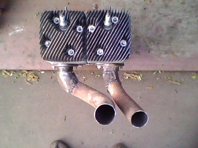

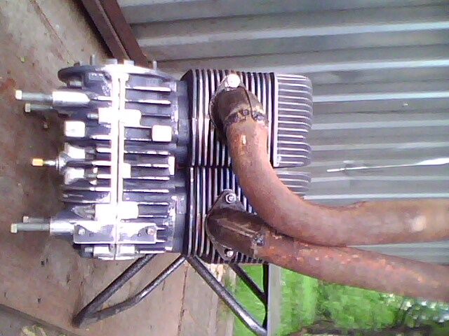

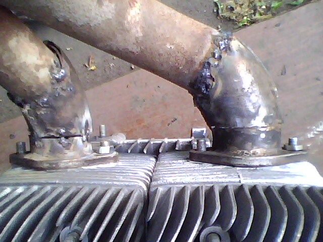

Поумал я что жигулевские штаны диаметром 38 мм маловаты да и нашел на автосервисе хорошо гнутую трубу (кажется, от Газели или от УАЗА) диаметром 50 мм и приварил её на 1-ый цилиндр. Итого: 50 мм и 42 мм трубы стоят на цилиндрах. Поскольку "газелевская" труба сильно заужена на перегибе (44 мм) то разница в противодавлении газов будет минимальная. Заодно фотки более качественные (телефон китайский, Нокиа TV Е-71). Трубы еще будут немного выравнены по длине и окрашены.
Фото 1: вот так пришлось порезать болгаркой штатный коллектор чтобы развернуть раздельные трубы
