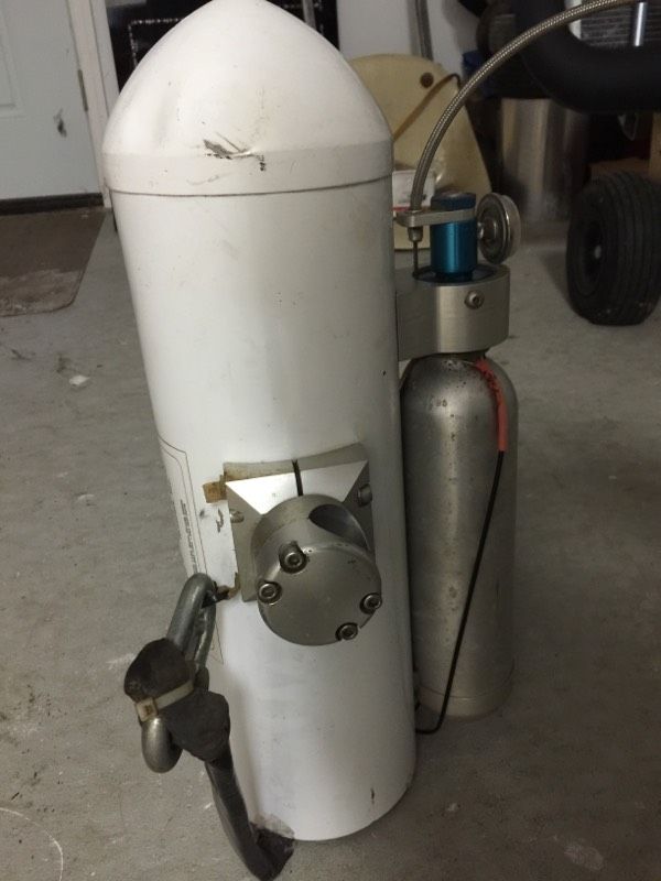

Можно ли хотя бы схематически изобразить этот контейнер в котором некая металлическая труба?
Для чего нужна эта труба и каковы её размеры?

Вес пилотного экземпляра БПС К-250, которую мы разрабатываем как раз для СЛА 115 кг, получился9 кг. Но если будет меняться длина контейнера, то БПС будет легче, т.к. металлическая труба будет короче
В трубу помещаются пороховые газы при выстреле. Собственно,там две телескопические трубы. Снаряд, надетый на ствол. 🙂
В этом и вся проблема! МВЕНу нужно срочно переделать "пушку" на "ракету". Представляете себе какая будет "отдача" у пушки если из неё "шмальнуть снаряд" весом в 10 кг(вес парашютной системы для самолёта весом в 1000 кг)? Отдача "разнесёт" весь самолёт! 😳
=а пороховую ракету заменить композитным баллончиком на сжатый газ
(возможен визуальный контроль и накачка,порядка 300 Атм.)
Это тоже не выход из положения - только "ракета", она как "безоткатное" орудие, просто "вытягивает" парашют из контейнера. Все ведущие мировые фирмы по спас системам уже перешли на "ракеты" для "тяжёлых" спасательных систем!
