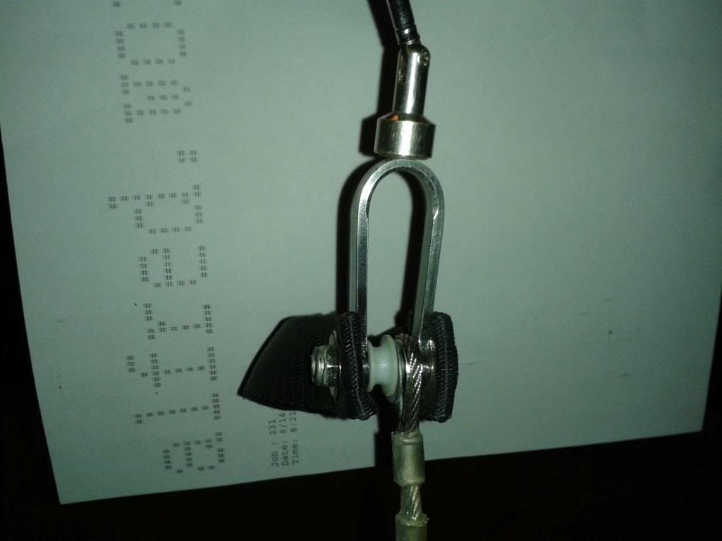

Вообще-то пищевая нержавейка слово очень емкое, но как бы хотелось конкретики. В посту№7 было сказано что не магнитится 12Х18Н10Т из нее наверно изготовлена верхняя пряжка боковых тросов. Нижняя пряжка боковых тросов магнитится и она наверно из 12Х17. А кольцо передних тросов слабее магнитится чем нижняя пряжка боковых тросов. Тогда она из чего? Хотя она сварная и после сварки возможно магнитная гравицапа( 🙂)ослабла.
Вопрос конечно не празный, на Лысом Стелсе не так уж много пряжек, но вот почему их не наштамповали из одного сплава.
Вот интересная статья по нержавейкам http://www.best-krepeg.ru/gost-din/mekhanicheskie-svojstva-vysokokachestvennoj-nerzhaveyushhej-stali/magnitnye-svojstva-vysokokachestvennoj-austenitnoj-nerzhaveyushhej-stali
Добовляю фото пряжки натяжения поперечены. Вот она магнитится как сумашедшая  😀не оторвать от магнита.
