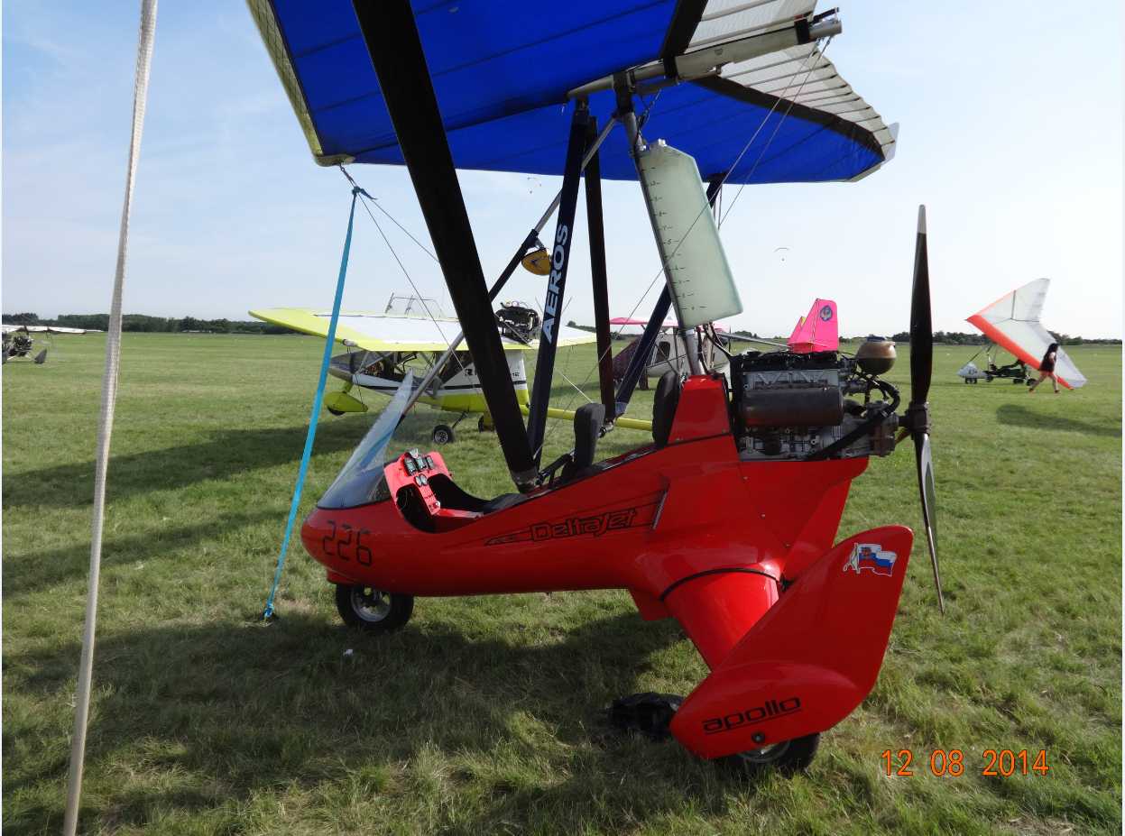

Было бы интересно узнать подробнее о технической стороне этих побед. Какая использовалась техника, какие в ней были доработки, и т.д? Какой бы ни был класс у пилота, техническая сторона не менее важна для победы на соревнованиях такого уровня.
Vassili
Лета-аать... Летать? ЛЕТАТЬ!!!

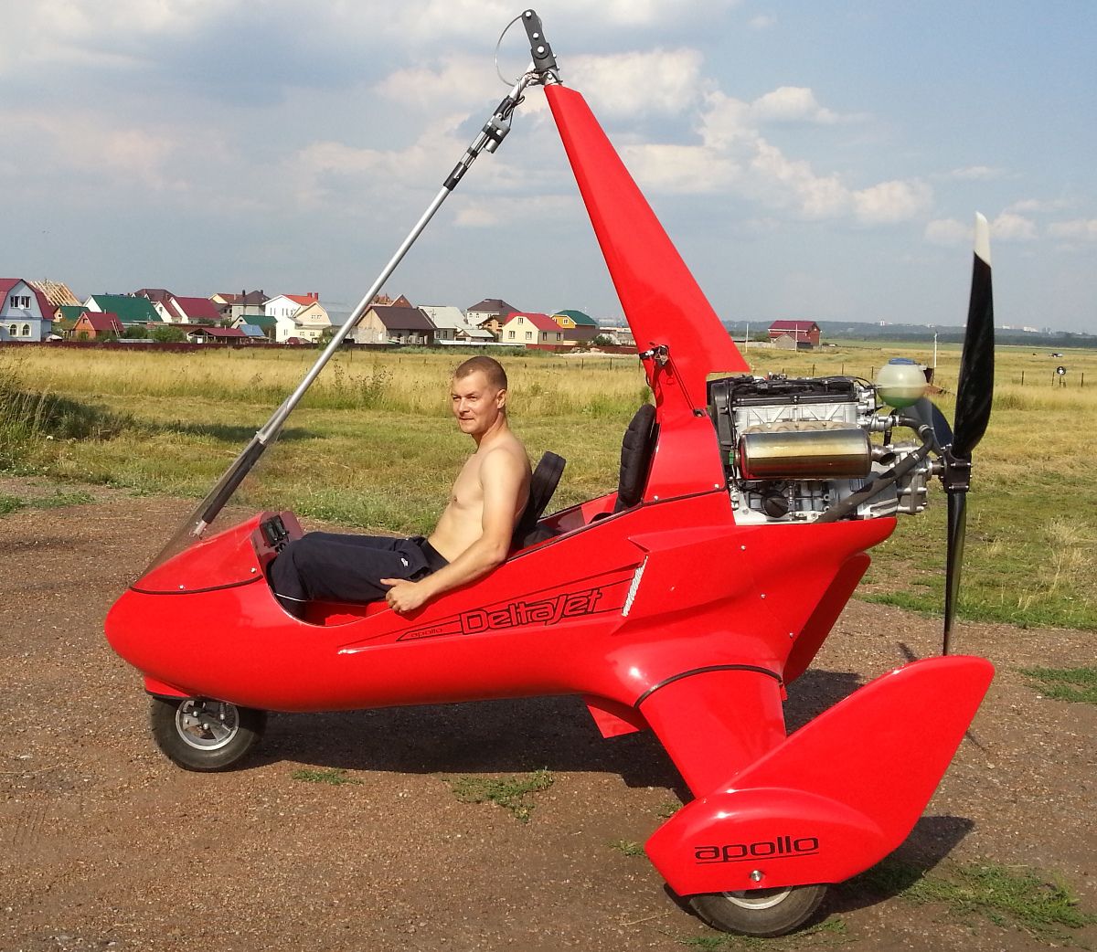

Да техника важна. Я собирал аппарат из разных компонентов от разных производителей. Шасси трайка венгерское Аполло DJ. Хорошая аэродинамика, легкое. В конструкцию внесены изменения геометрии и по исполнению узлов. Не все венгры поняли правильно с первого раза. На конечном этапе поизводства шасси мне пришлось посетить фабрику Аполло и провести там 2 недели. Двигатель Сузуки G13BB инжекторный от Air Trikes Enterprises Canada. На тот момент хорошо себя зарекомендовавший. Блок и редуктор Кулаги, позже заменен на Черновский. Электроника североамериканская. Винт Лугапроп 104 прямой, позже заменен на саблевидный.
Крыло планировалось подкосный Апогей, к сожалению с ним не сошлось, поставил Профи ТЛ. Аппараты собирал в Уфе, ставил моторы, приборы, облетывал. Первые полеты показали что аппарат летит "носом вверх", венгры сделали геометрию под более легкий мотор типа 582. Я связался с фабрикой Аполло чтобы заказать узлы на замену. Ответ был что "при изменении геометрии они не гарантируют устойчивость". Пришлось переделывать то что есть и из того что было под рукой. Удлиннил передний подкос, переделал центральный узел, поднял ось тяги винта. Переделал пластик задней части тележки, систему охлаждения. Максим помогал с тест полетами, заодно влетывался. После Чемпионата Мира 2014 на аппарате появился расходный бак, дополнительная помпа высокого давления. Позже заменен редуктор и винт. Потом сменено крыло, установлено Профи ТЛ с парусом из улучшенного материала и дополнительным усилением верхней поверхности сделанным по моему спецзаказую
В принципе аппарат получился хороший, с высокой топливной эффективностью (мог летать с расходом порядка 6 литров в час), скоростной, с отличной управляемостью. С 2015 чемпион России 2016, 17, 18 чемпион Европы и Мира. Я ездил на международные соревнования 2016 и 17, помогал Максиму с Альфией и другим участникам с техникой. Потом КОВИД-19, соревнования стали отменять... ну а потом сами знаете. Вот так кратко про мотодельт наших Чемпионов Мира и Европы.

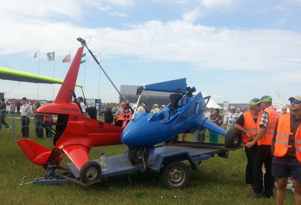

Василий, подскажите. На одном из фото красного трайка на переднем подкосе ближе к узлу подвеса установлено что? Актуатор? И почему его нет на других фото?

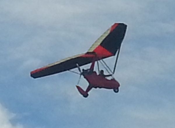

Не импортная. Аппарат сделан в России, русским авиационным инженером. Да, я живу и работаю в Канаде с 1999 года, но мозги и образование "made in USSR". Все страны которые входили в СССР для меня моя большая Родина. Сделан из того что было доступно мне в тот момент времени, отбиралось лучшее из этого, подгонялось одно к другому, модернизировалось. Владимир Мысенко делал подкосное крыло для этого аппарата, мы испытывали его, результаты обнадеживали (фото ниже), но это были отладочные варианты. Других вариантов русских крыльев тогда не было, да и сейчас кроме Апогея-Блик крыльев для соревнований такого уровня по моему мнению нет. Я рассматривал вариант русской тележки МД-50, но ее аэродинамическое сопротивление и эргономика, особенно штурмана, хуже чем у Аполло. Я делал аппарат в основном на свои деньги под обещание Башкирской федерации СЛА позже покрыть расходы. Что-то действительно удалось получить от министерства спорта Башкортостана, спасибо Минигулову Сергею. Потом, на этапе доводки и модернизации помог Французский спонсор - Белебеевские сыры. Начальник отдела маркетинга и рекламы там моя одноклассница + Максим там работал менеджером, в общем "административный ресурс подтянули" как говорится. Максим катал сослуживцев и начальников на корпоративах, сделал фото на пьедестале в майках-бейсболках "Белебеевских сыров" и что-то на ремонт мы получили. Многие вещи делал Максим сам, расходники покупал на свои.
Это просто сняли крыло, а триммер прикрутии скотчем к пилону. Наверное не был сделан еще нормальный разьем. В 2014 летом делался и испытывался аппарат, и параллельно Максим его осваивал.

Про это поподробней пож. с размерами . и смещали ли двигатель в сторону вращения винта?
Пож. Был сделан телескопический передний подкос с возможностью изменения длины. Сделано несколько полетов с не закрепленной в центральном узле мачтой. Задача была чтоб на оборотах ГП телега висела в горизонте или близко к тому. Естественно без фанатизма, мачта висела на одном болте М8. Длину подобрали, подкос переделал, центральный узел модифицировал под новое положение мачты. Двигатель тоже скорректировал чтобы ось тяги в полете была близка к горизонту. Вбок не смещал. Аппарат стал летать быстрее, взлетать быстрее и проще (до того был затянутый разбег и проблемы с отрывом переднего колеса), лететь устойчивей, управляться лучше. Полеты стали приносить удовольствие. Размеров нет и не было, на память подкос удлиннился сантиметров на 20, а задние подкоы моторамы укоротились сантиметра на два.
