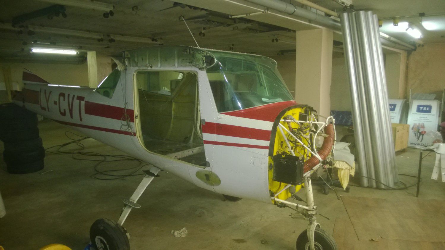

Доброго времени суток!

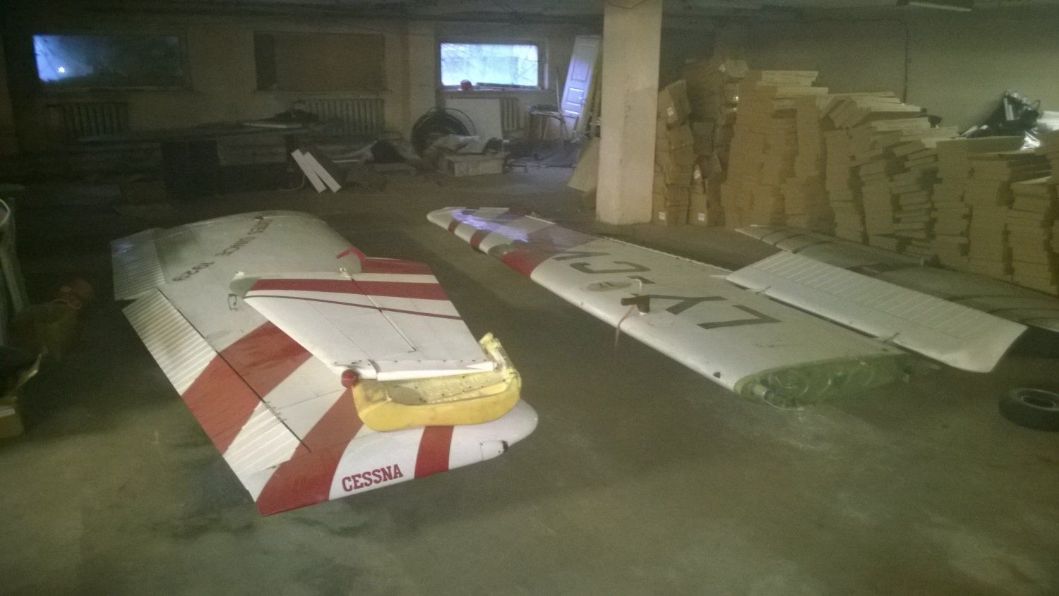

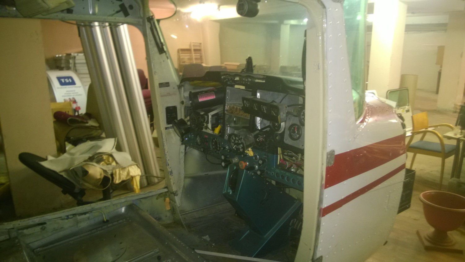

Я студент института транспорта и связи в Риге. Учусь на четвёртом курсе. В данной теме я постараюсь описать работы нашей группы по приведению в божеский вид самолёта CESSNA 152. Но с начала небольшая предыстория.
В конце первого семестра четвёртого курса от преподаватели предложили нашей группе восстановить списанный самолет. самолет был куплен год назад. Причина списания возможно убитый мотор (планер в очень хорошем состоянии). Вся идея этого мероприятия это вылизать самолет и поставить в так сказать выставочный зал для привлечения студентов.
Сегодня был первый день работы над самолетом.

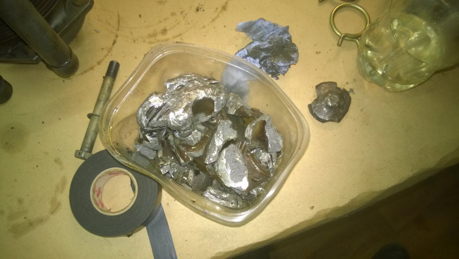

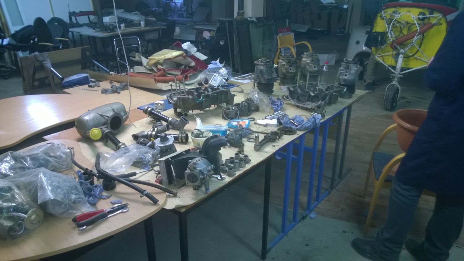

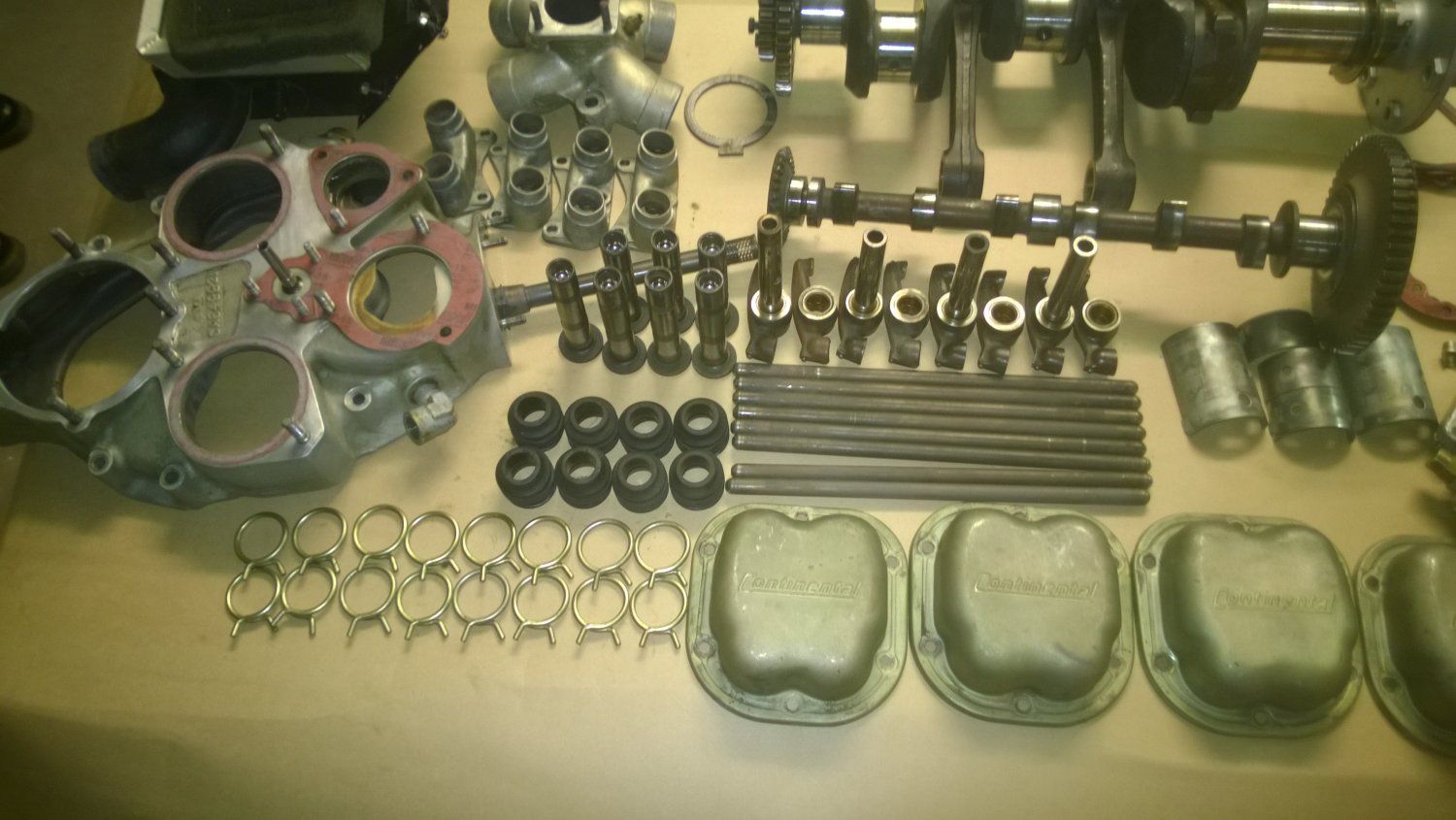

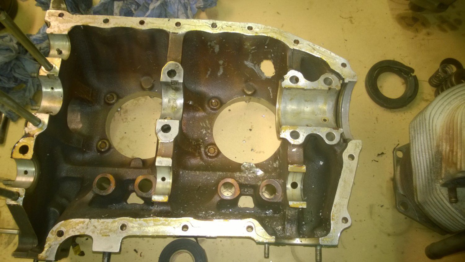

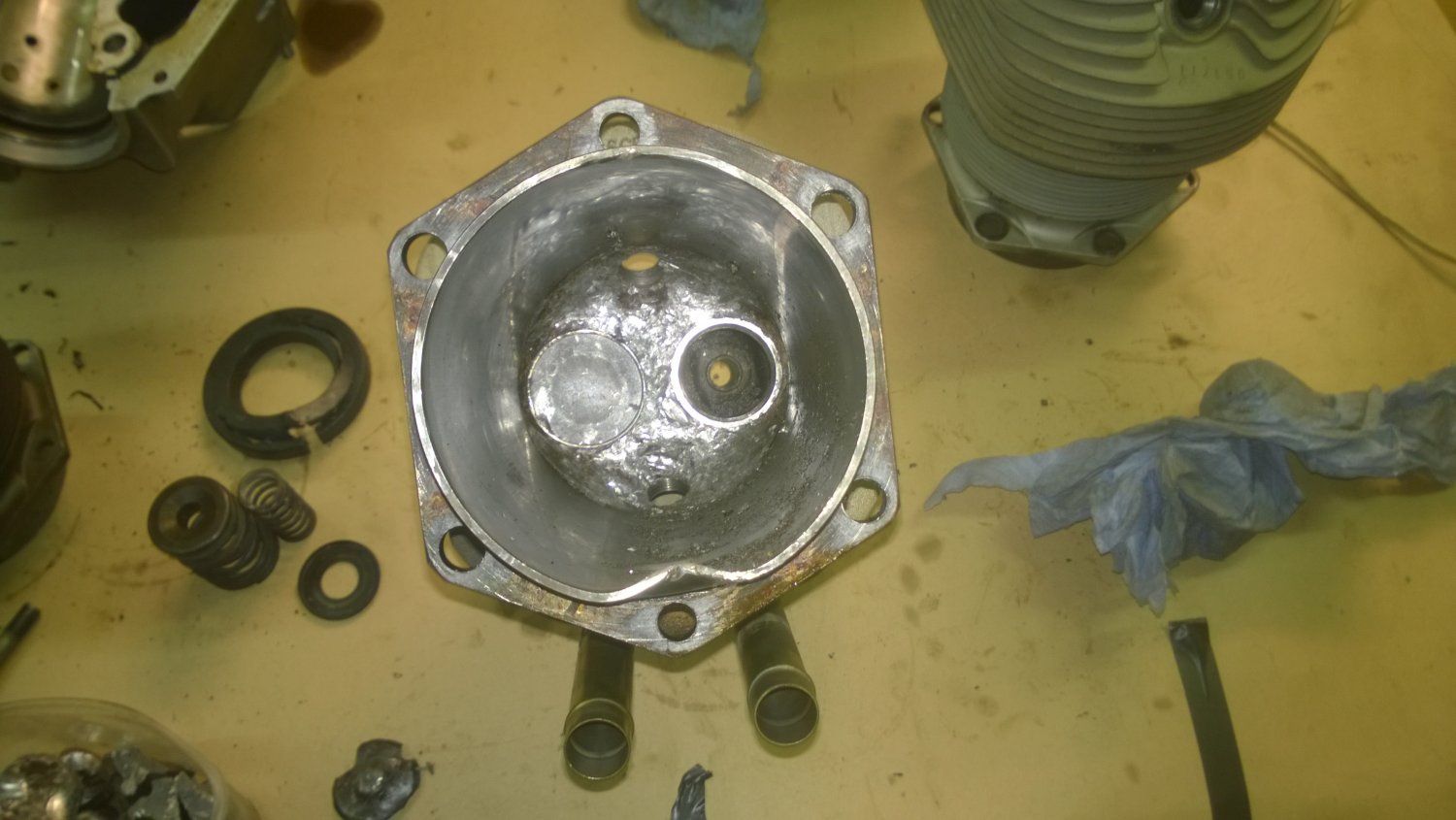

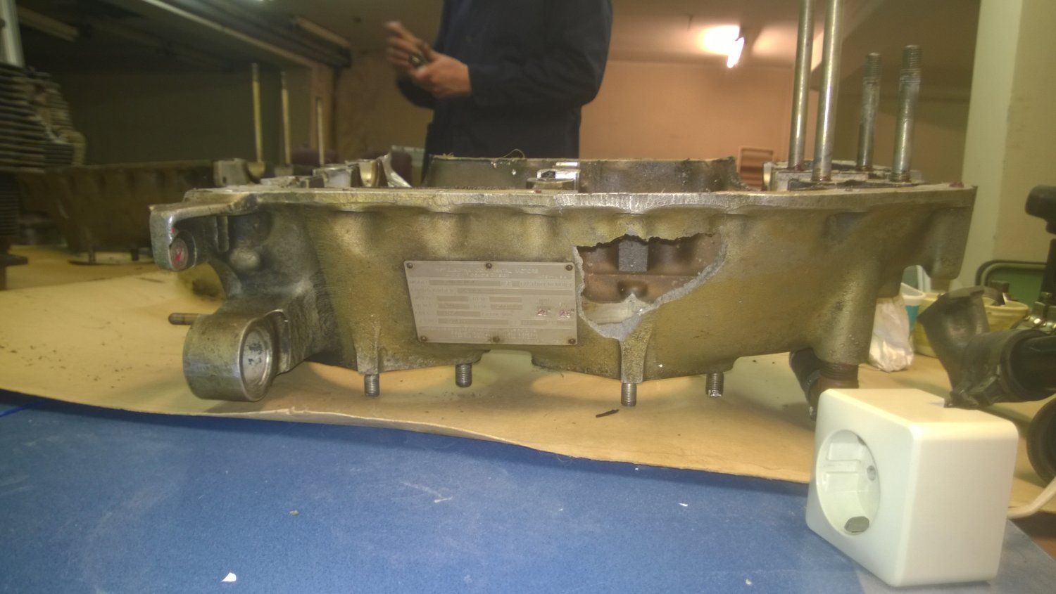

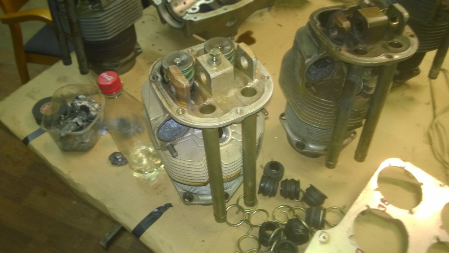

Пока разделились на две группы одни стали ковырять салон, вторая группа стала работать над мотором. Я взял на себя руководство по сборке мотора. Мотор был в нескольких коробках. Когда разложили все имеющиеся детали на столе, стало ясно что произошло. Раскололо один поршень, пробило обе половины картера, изуродовало головку цилиндра, разорвало выпускной клапан, убило две свечи зажигания, а также повредило поршень соседнего цилиндра. Преподаватели обещали найти все недостающие детали. Картер отдадим на сварку и вероятно фрезеровку поверхности. Остальные детали стали мыть в керосине и складывать на другой стол.
Общий вид

Детали мотора

Дыры в картере и раздолбаная головка

Остатки поршня который разбило в хлам. Люди которые продали самолет решили что лучше будет все болты и гайки от мотора положить в одну коробочку а остатки поршня в другую)

Общий вид вымытых деталей.

А что значит "самолет списали"?Нельзя заменить мотор и в небо?На вид абсолютно здоровая и свежая птичка.Потрошки мотора тоже "собери и лети" выглядят,если бы не дырка в картере.Колено,распредвал и шатун перемерить и если  живы-на рентген.Поршень,горшок,вкладыши,прокладки.А  абитуру зазывать эффективнее  баннером,таскаемым самолетом вокруг ВУЗа,будет недобор-симпатичных двоечниц в бикини выгоните сессну перед заведением мыть,под это дело и пожертвований на ремонт набрать не вопрос,фотографы за "мокрую" фотосессию платить будут.А в музее пусть цилиндр с обломками поршня лежит.Поршень небось оборванным клапаном или начинкой свечи ушатало,сам бы он с чего загнулся...
