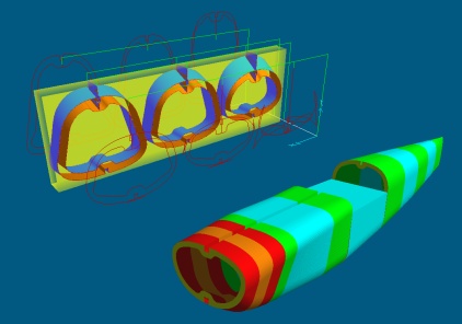

Достал это програмку :
http://www.devcad.com/eng/devfusfoam.asp
Смысл - вырезка на 4 координатном пенорезе блинов для последующей обработки или снятия матрицы через пленку.. Проверял на большой модели длиной 10000 мм и 100 разрезах - как бы все и ок, считает.

Быстрая прога однако, 15 минут:  as4-115
Тут блины реальной толщины - 100мм и кратные - 200 и 400мм
Но можно резать и из одного куска толщиной 100мм, 10 слоев по 10мм для выпуклых форм, для минимум шлифовки.
