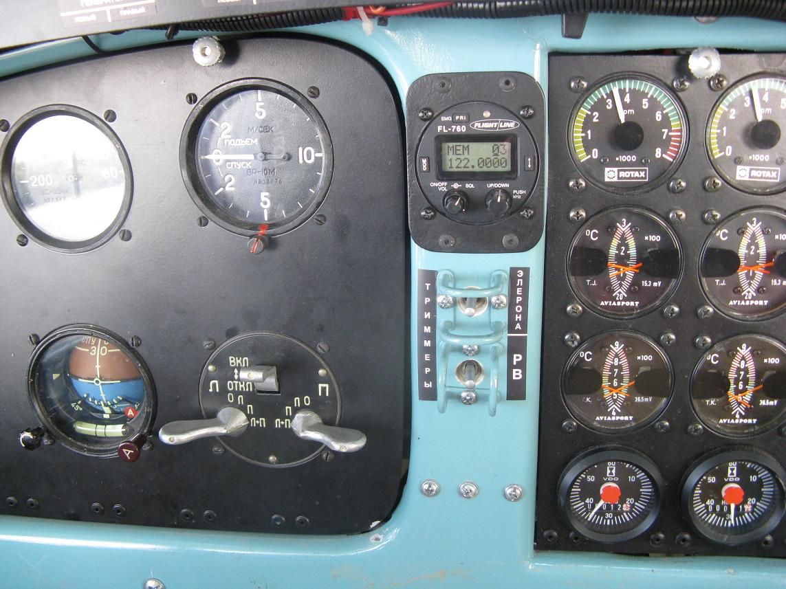

Как HKS уместил на чешковском центроплане. Какой диаметр винтов и расход 19.8 литров на оба двигателя?
Да, в сумме.
Винт от Ротакс 582.
Обороты в кресере 4800, 5000.
Единственная проблема была - это некоторые тяги поймали резонанс. Пришлось их пригрузить .
Моторы стали прям на  штатную мотораму через переходную пластину.
Вообще я в восторге. :~)
