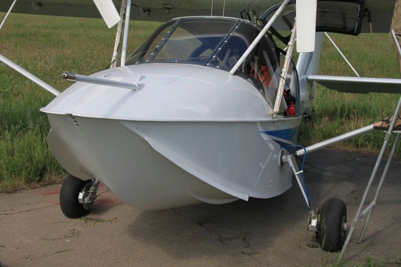

Секретов нет.
Либо уменьшаем диаметр винта,как это сделал Алексей-2, чтобы поднять его(винт) над водой, либо выклеиваем из стеклопластика отбойник воды в носовой части лодки, чтобы отсечь поток воды от винта(как у нас).

фото отбойников
    62,9 КБ · Просмотры: 299
Хотелось бы подитожить всё сказанное мной:
Корвет, при небольшой модернизации, которую можно и нужно провести своими силами (причём эта модернизация никак не касается основных элементов конструкции!!!)
превращается в великолепную, выносливую, ремонтопригодную, приятную в управлении и обслуживании РАБОЧУЮ ЛОШАДКУ, ОТЛИЧНЫЙ САМОЛЁТ, НАСТОЯЩУЮ АМФИБИЮ!
Что нужно!? - Большие колёса (вт.ч. хвостовое), хороший ПРАВИЛЬНЫЙ винт и отбойники на корпусе в носовой части, маслоотделители и... забудете про все детские болячки!!! Движки (Джабиру) больше не греются на рулении, на грунте самолёт больше не собирает все кочки и ямы, брюхо не царапает; винты не бьются водой и ходят долго - столько же как и сухопутные винты!; на взлёте с воды нет душа в стекло, направление не потеряется - потому как обзор не ухудшается!; взлёт с воды упрощается - уходят в прошлое все хитрые способы работы педалями, подьёма крыла с разворота... взлёт становится классическим; Движки чистые. больше нет постоянного забрызгивания маслом капотов, летать и обслуживать самолёт стало гораздо приятнее!

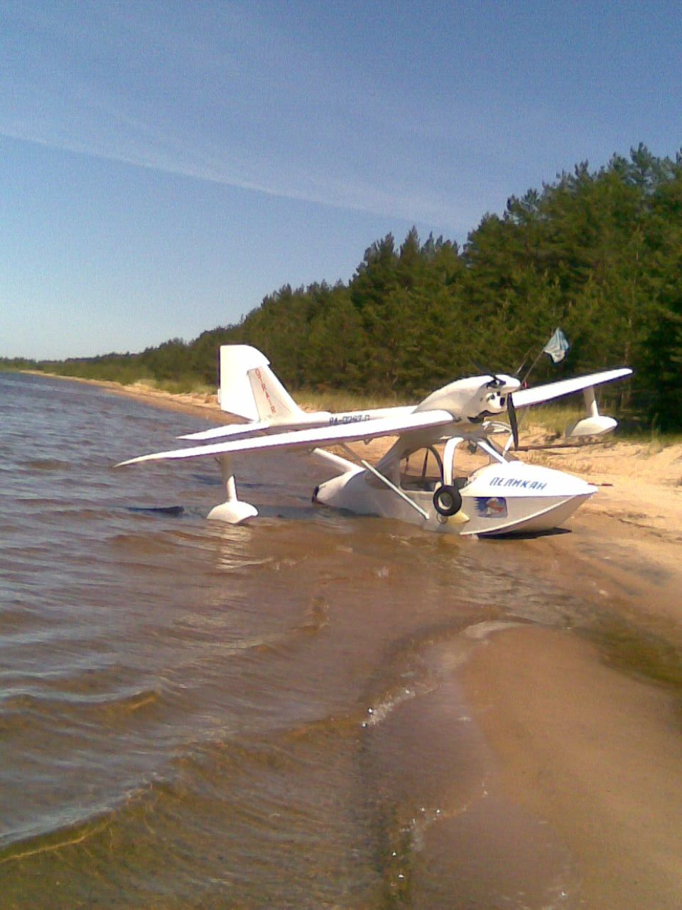

Оставили Че22 таким образом на ночь, чтобы не караулить, и не обяснять всем местным жителям почему нельзя хватать руками за крылья и залезать на хвост чтобы сфотографироваться.

Так же данный метод помогает выйти на глисирование с полной загрузкой в штиль.

Согласен, если сходу стартовать.
я  бы так оставить  не  рискнул .  всегда   расчаливаем , в практике  было  два раза резко  раздувало.
