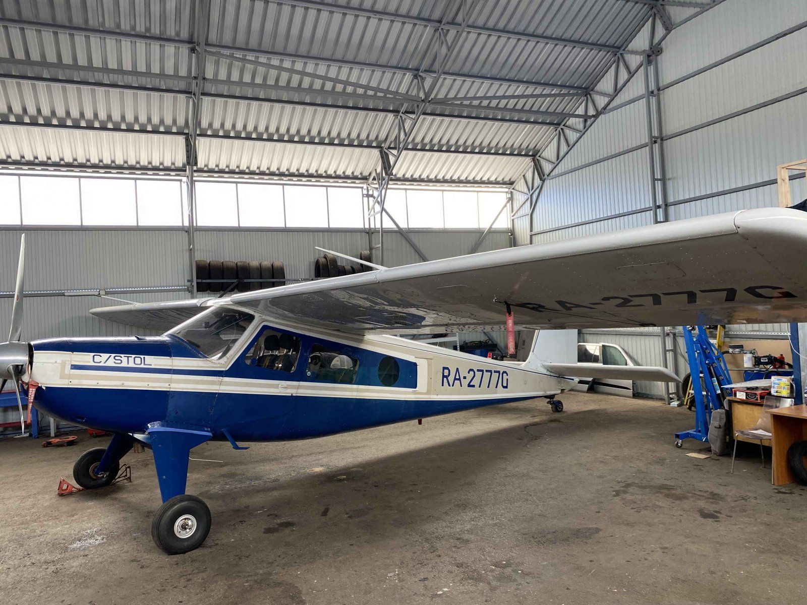

У каба колесо с вылетом, у Хелио колесо на стойке. У Хелио один минус длинный хвост...
Завтра доеду до самолета сделаю больше фото.)

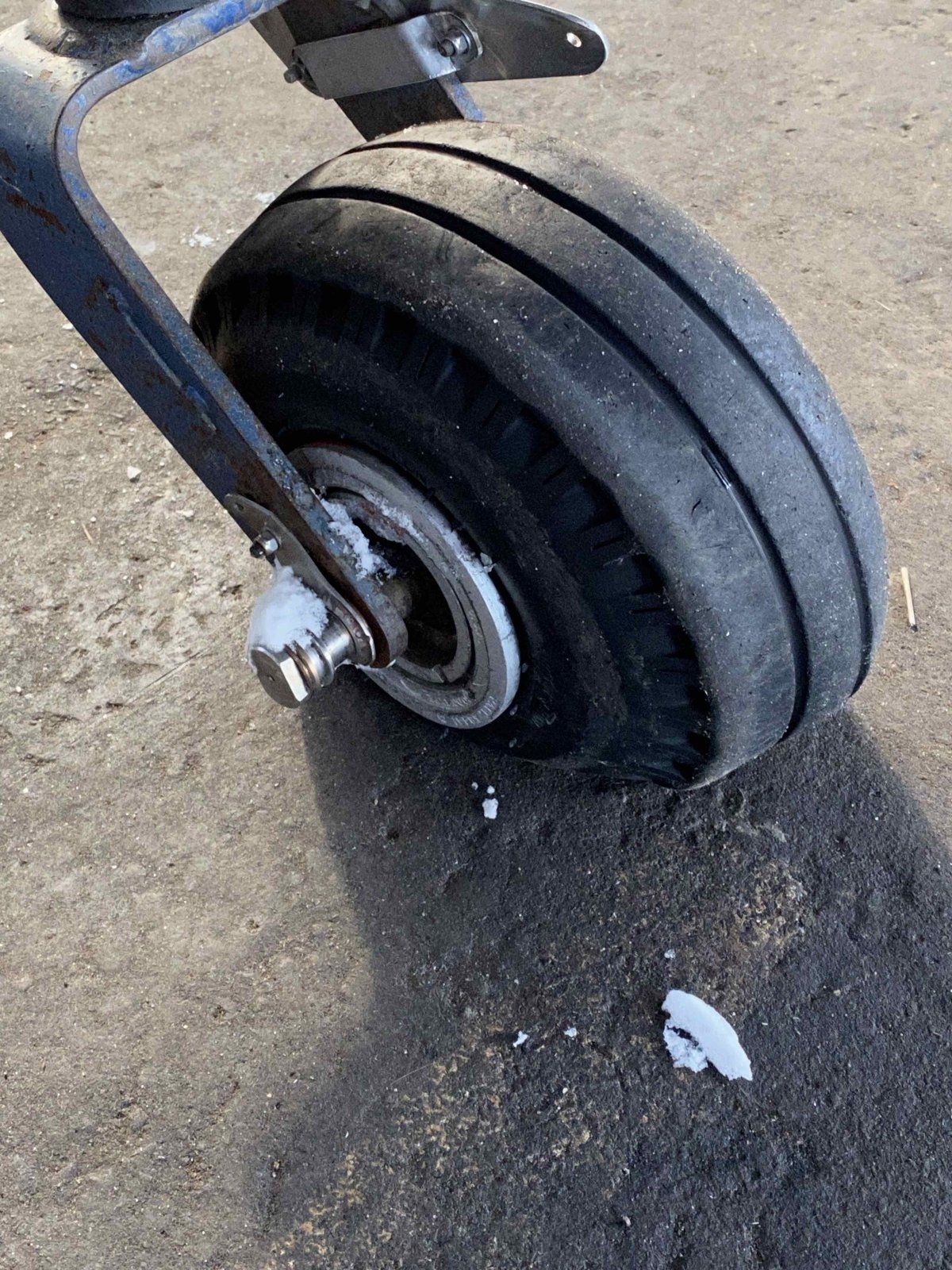

Вот так выглядит вилка заднего колеса.
Я думаю если к ней прикрепить два куска профильной трубы по бокам, а с другой стороны к этим профильным трубам прикрепить толкатель кемперов то должно все очень не плохо кататься. Надо только придумать как быстроо крепить и снимать эти трубы.)

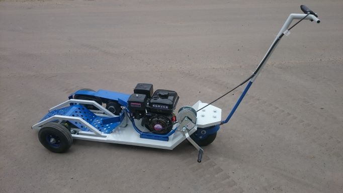

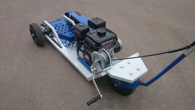

Этот буксировщик "рисовался" как многофункциональный девайс.
Предусмотрена и электрическая версия и версии с различными движками - по мощности и функциональности.
Кроме того, есть приспособа для подцепки автомобильных прицепов.
Выдумываются и другие приспособы.

Немного характеристик:
скорость минимальная - 0.5 км/ч
скорость максимальная 7 км/ч
вес 80 кг
Реверс вперед/назад/нейтраль
Запуск ручной

МАЯК. Если довести конструкцию вашего прекрасного буксировщика в части соблюдения условия совмещения вертикальной оси вращения гнезда-ловушки хвостового колеса самолета с центром оси колес буксировщика, будут выполнены обязательные требования потенциального заказчика Жесть. Без этого дополнительного узла маневренность при буксировке будет сильно ограничена. Поворотный узел самолета в кинематике не использовать.
;) Не сочтите за невежество, но разъясните.
Иногда просто изложение, оказывается непонятным.
Жесть спрашивал стоимость.
Секрета нет - себестоимость в районе 100 тыс. рублей на сегодня. Это прямые затраты, которые легко калькулируются.
Мысль та, чтобы из проекта сделать товарное изделие, желательно с возможно б0льшим количеством функций.
