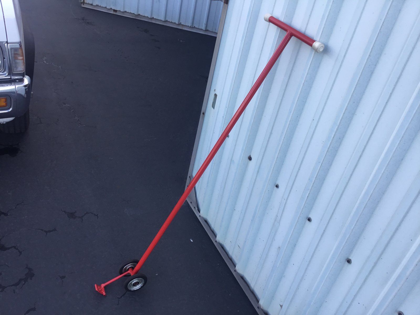

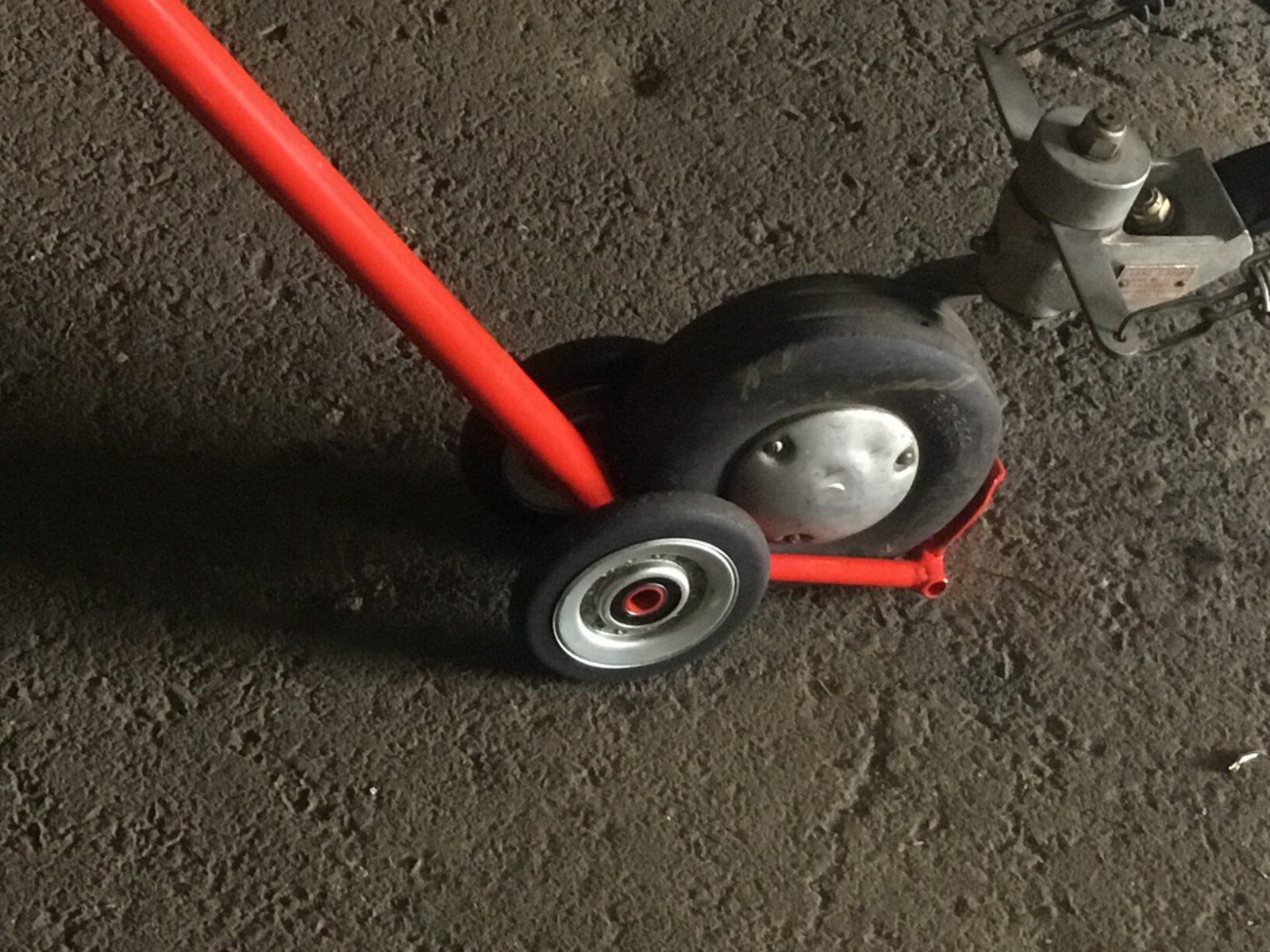

Вот сейчас ещо поделюсь (может пригодится) самодельным водилом. Для такого заднего колеса (а на моём Кабе такое же) на рынке есть только одна и очень страшная тяжёлая телега за 300 долл. А водило - вещь полезная в хозяйстве. Вобщем я придумал вот такую легкую изящную конструкцию, которую планирую доработать чтобы она была складной и вмещалась в багажный отсек за заднем седеньем.

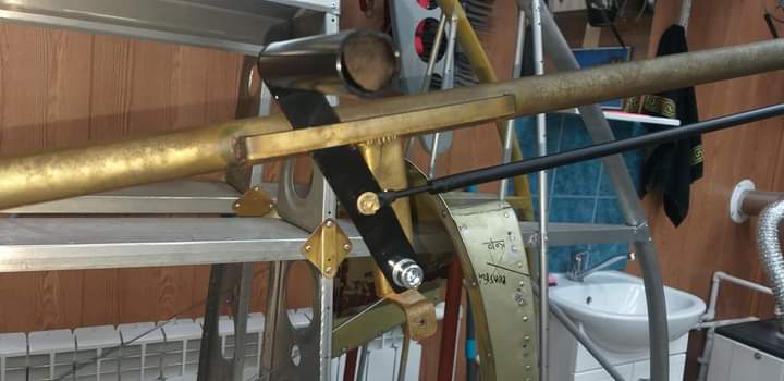

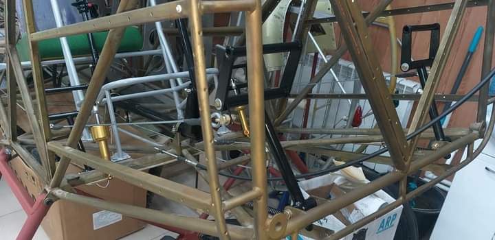

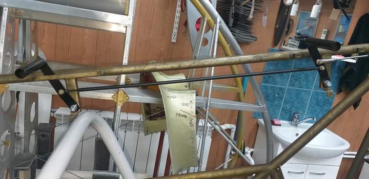

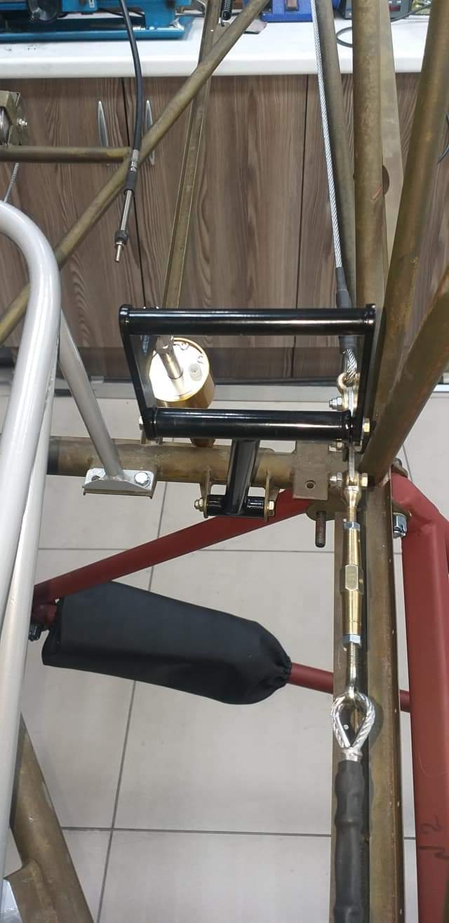

Рекомендую пока не прикручивать РУС к трубке, и вообще эти РУС от LV очень индивидуальные, если выставить их прямо - потом может оказаться, что правая рука будет вывернута и в таком положении будет уставать. Лучше сделать посадку РУС "внатяг", без жесткой фиксации, и после сборки подобрать ей удобный поворот.

Покажите, пожалуйста, как приделали ступеньку-подножку?
С ПВД пока не решил,но склоняюсь к тому,что бы вварить трубку прямо в подкос передний аргоном.Есть еще вариант ПВД 6 поставить на крыло с низу,так как есть карбоновый кронштейн под него и наконец просто врезать в крыло )
Ступенька крепится элементарно.Два уха вокруг трубы.Четыре вытяжные гайки М5.
Сфотогрфирую чуть позже,сейчас не на месте)

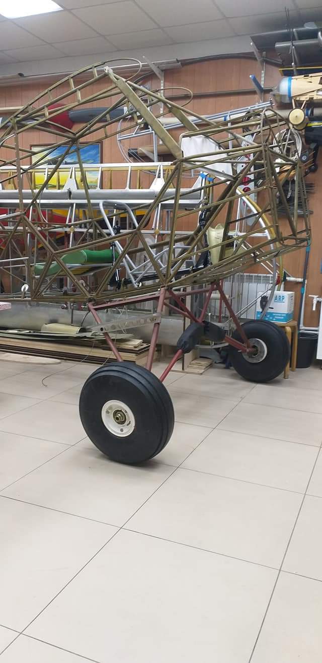

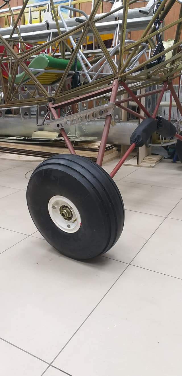

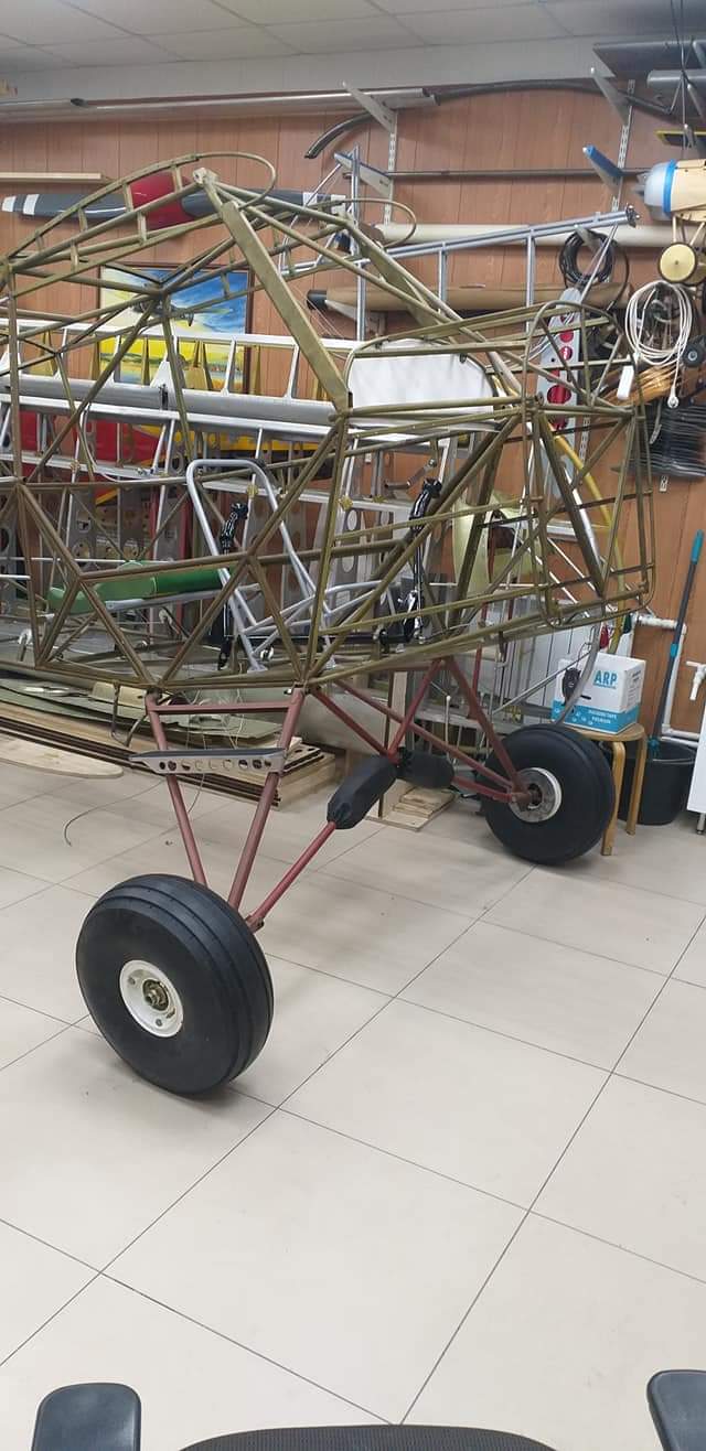

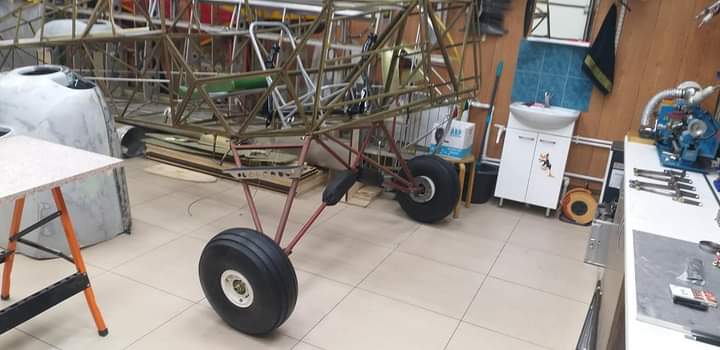

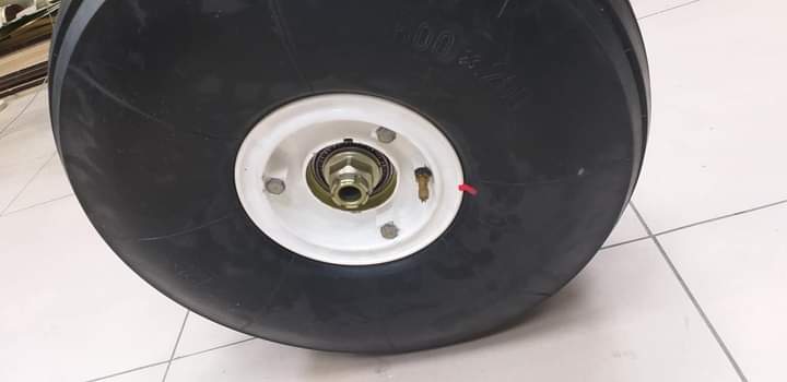

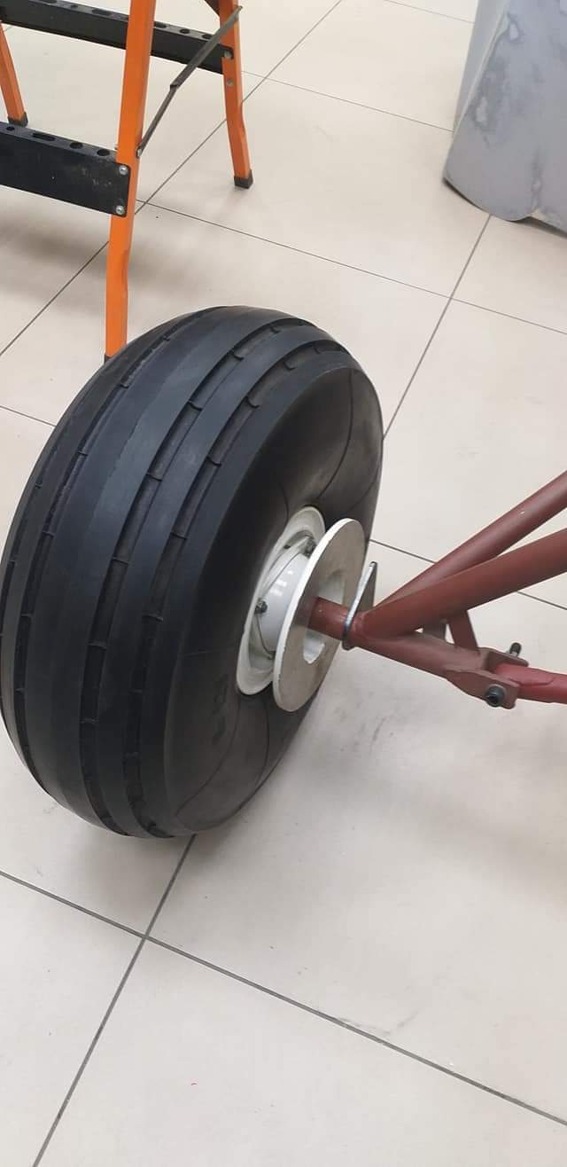

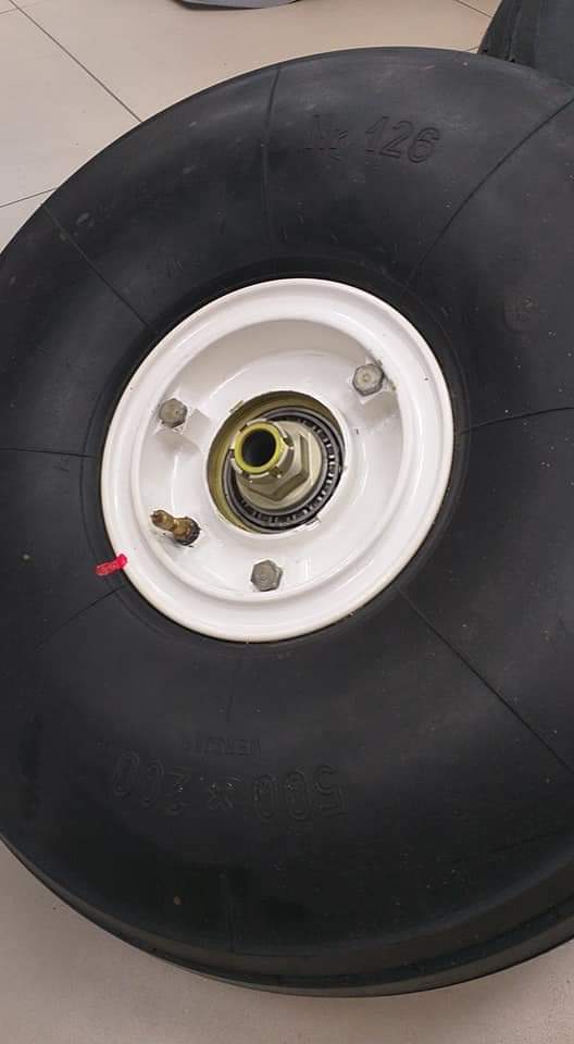

Тем временем самолет встал на колеса!

Спасибо за ответ, откудо что брать одна из главных задач строителя самолета и Ваш пример вдохновляет на работу. Жду дальнейших сообщений. И еще на снимках колес подшипники открыты, это временная мера?
Сверху будут пыльники.И еще планируются колпаки на колеса

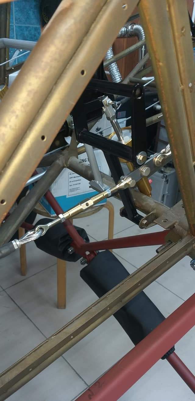

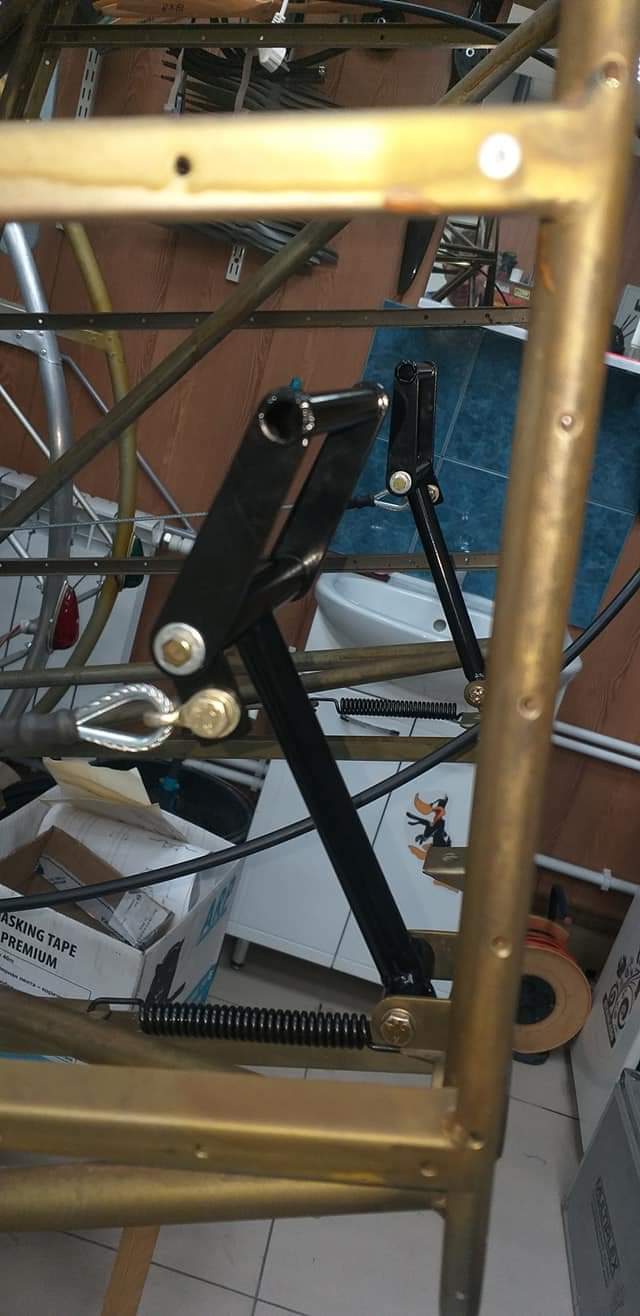

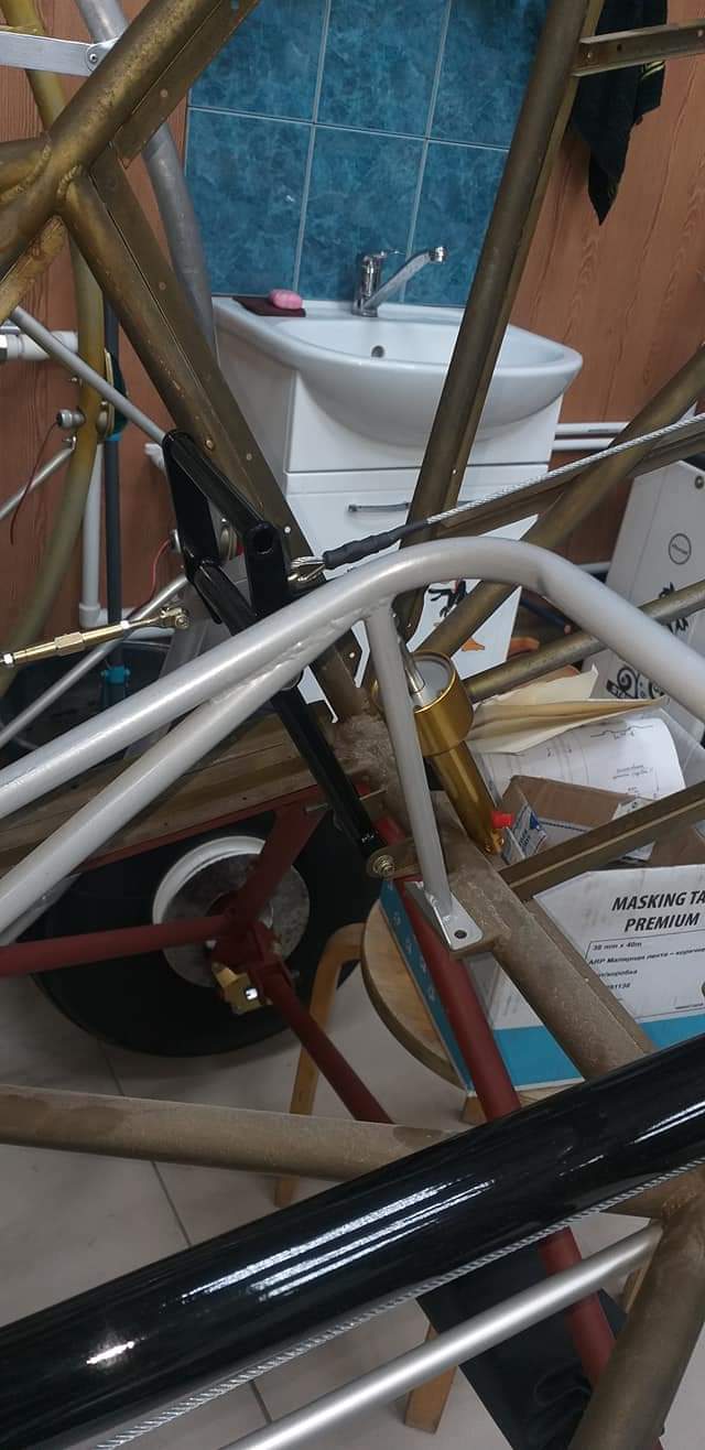

Тем временем изготовил педали,тормоза,и приборную панель.Фото немного позже)
