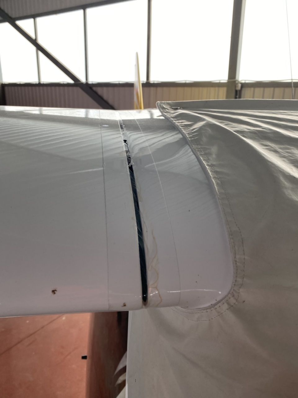

Чем заклеить щель между крыльями и фюзеляжем?

хочется по быстрому заклеить, чем нибудь похожим на скотч.
А зачем чем то похожим, купите хороший армированный скотч или ещё какой.. Но не китайский а тот же зм или ещё кто из европейских производителей.

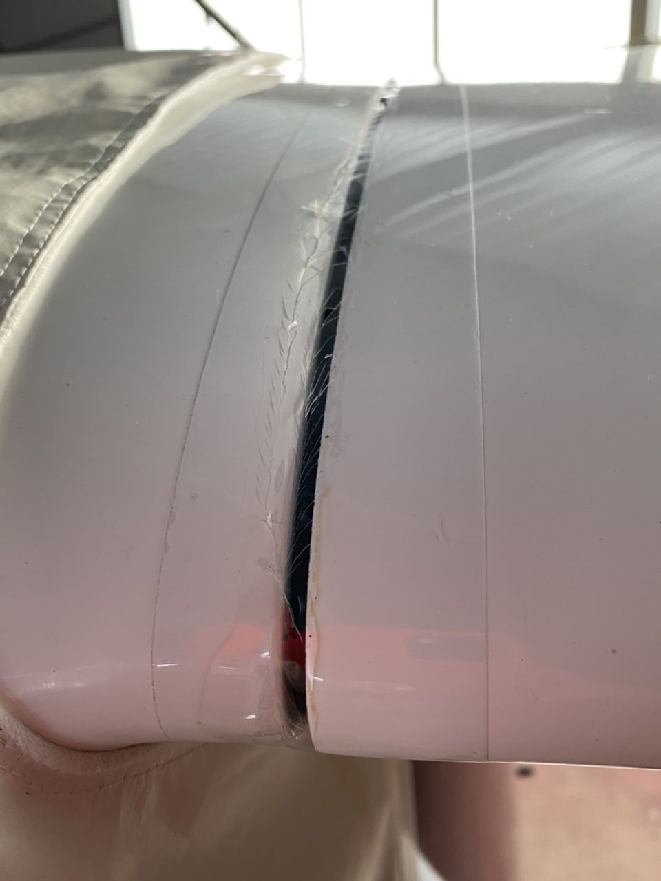

Между крыльями и фюзеляжем есть небольшая щель. Самолет верхнеплан. После покупки я проводил обслуживание самолете, техник заклеил эту щель какой то специальной лентой, но она быстро отлетела. Потом я сам заклеил виниловой пленкой для бронирования фар, купленной в автозапчастях, летом летал все было отлично, пленка толстая и клей держал хорошо.
Но начались морозы и пленка потрескалась и порвалась...
Вот сейчас думаю чем заклеить еще... что бы держалась и. на морозе не трескалась.

Вот фотографии стыка:
Ширина ленты 50 мм. Нужна лента которая может работать в диапазоне температур от -20 до +40. )
Алюминиевой не очень хочется заклеивать, хочется в цвет крыла или прозрачной.)

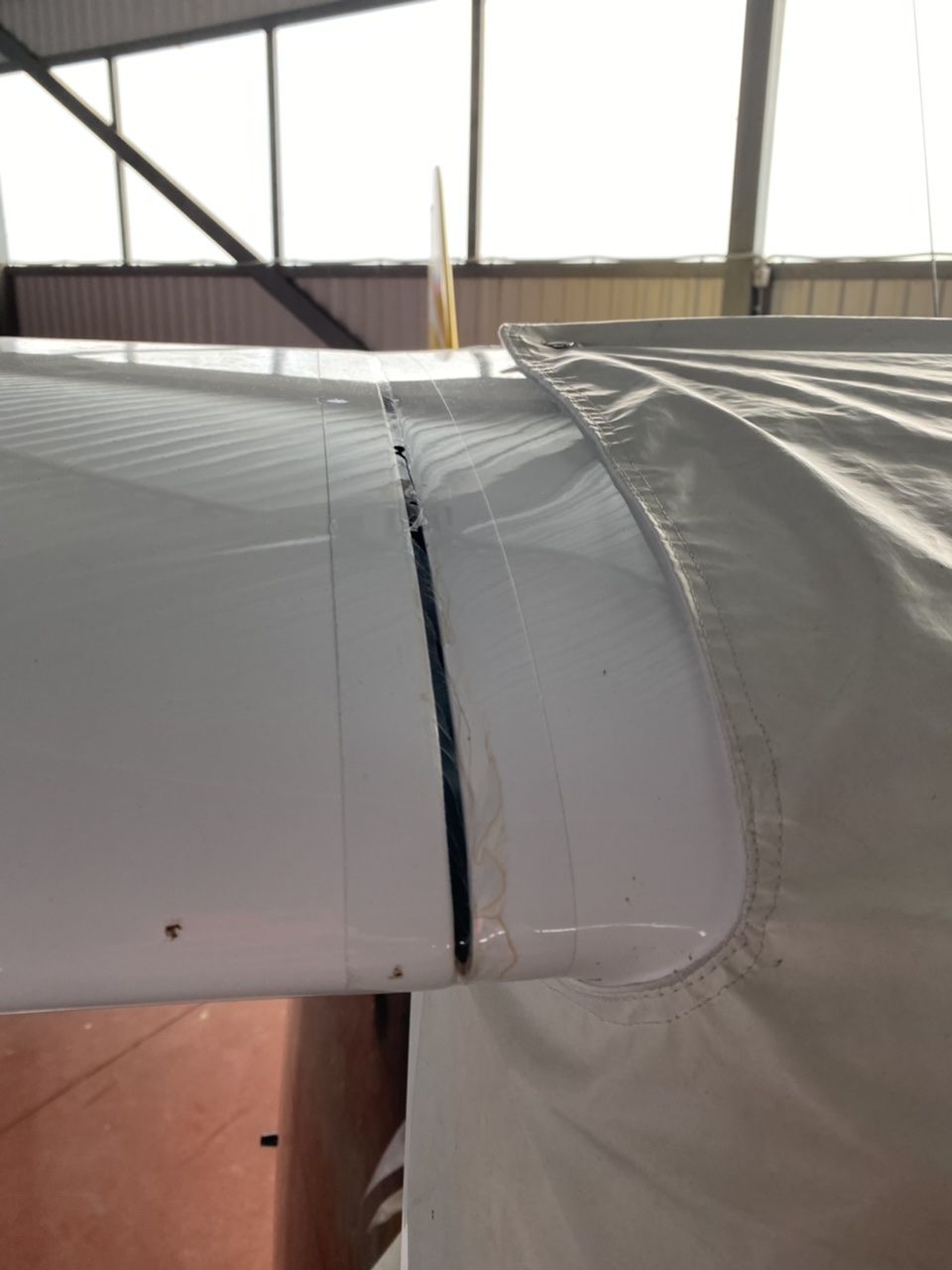

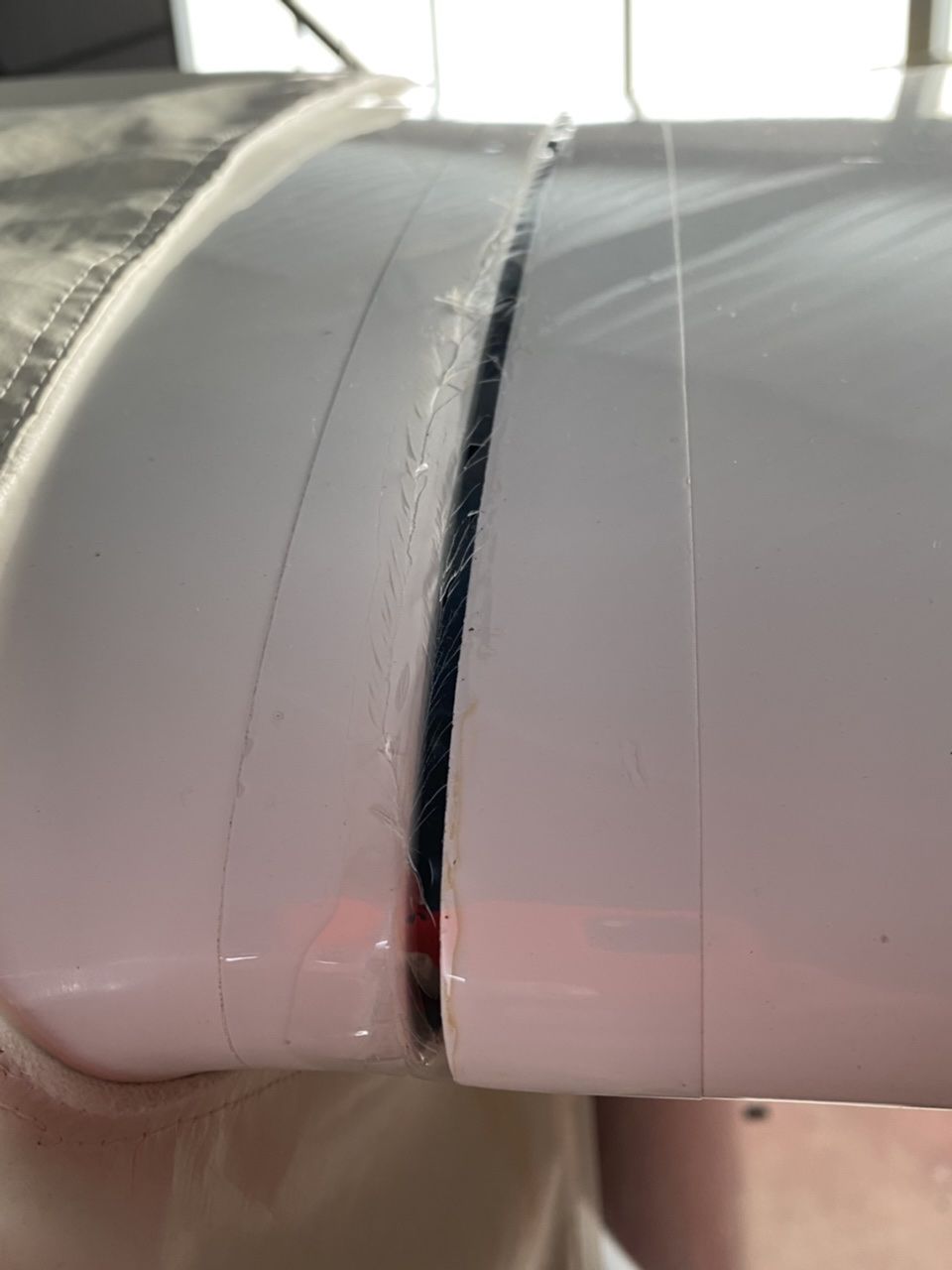

Посмотреть вложение 457157Посмотреть вложение 457158
Тут ленту (скотчи и всякое остальное..) нет смысла наклеивать в натяжку. Крыло , по отношению к центроплану , все равно "гуляет" . А зимой , при минусах , пластичность любого материала очень существенно понижается. Вот и рвутся они чаще зимой ,чем летом.
Профессионалы рекомендуют пленку ORACAL 551. Ее используют для рекламных наклеек на авто. Заклеивают машины Яндекс такси, Яндекс драйв и пр.
Кузов машины тоже не жесткая конструкция, его крутит, растягивает, сжимает и пр. На стыках не трескается - тянется. По пробую ей заклеить, по результату отпишусь. Температурный диапазон -20 + 60. Срок службы 8 лет.
