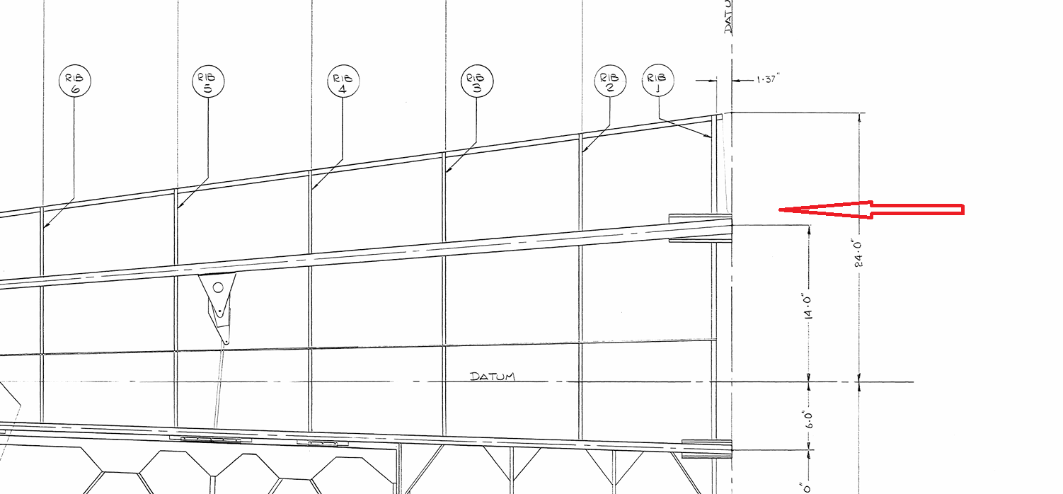

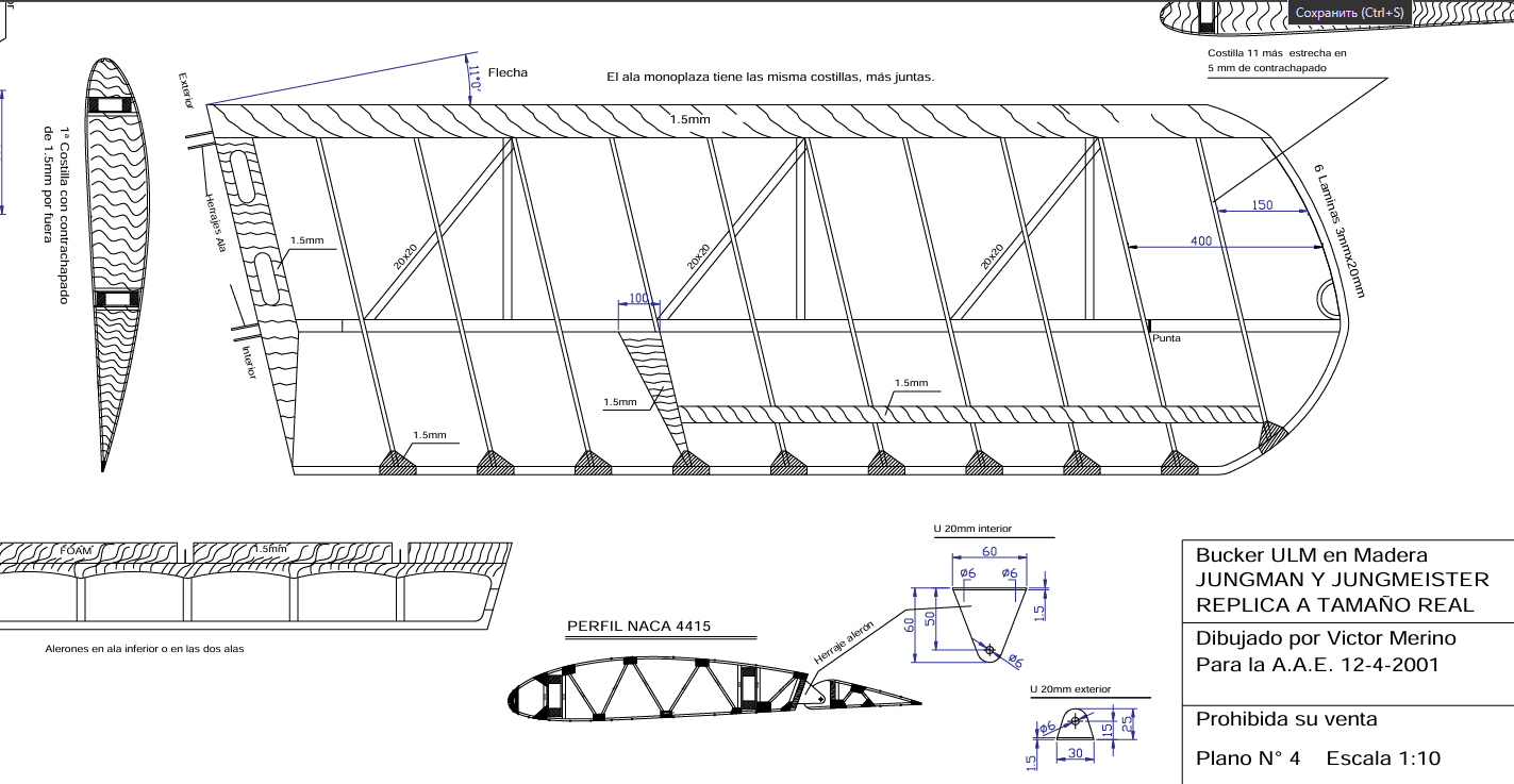

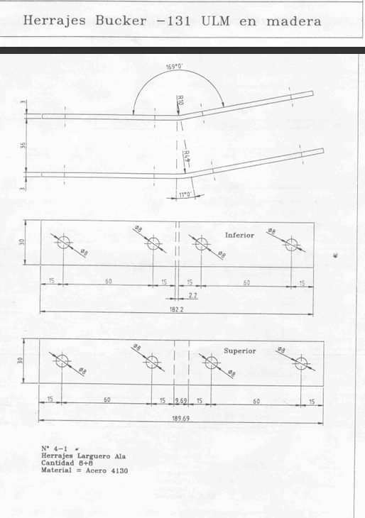

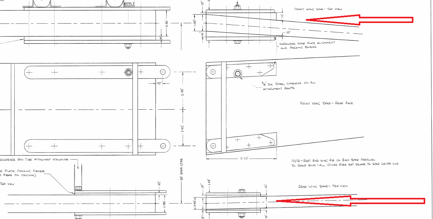

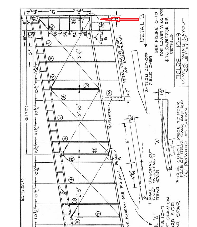

Как лучше задать стреловидность крыла деревянной конструкции?
1) Согнутыми пластинами и прямым лонжероном как на фото 1-2
2) Подклейкой дерева как на фото 3-4-5
