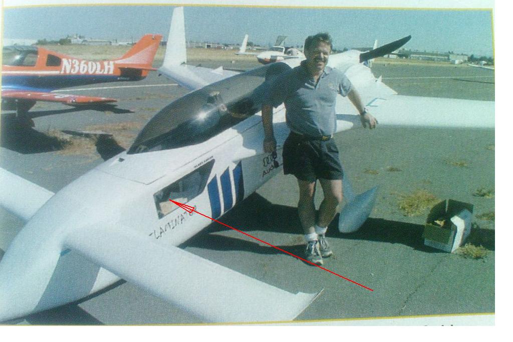

Интересное решение по увеличению обзора из кабины
( вот только КАК с прочностью фюзеляжа ?)
    90,9 КБ · Просмотры: 241
Интересное решение по увеличению обзора из кабины ( вот только КАК с прочностью фюзеляжа ?)
Так ведь вырез под стекло не затрагивает ни реечные лонжероны ни фанерные шпангоуты, да и борт фюзеляжа  по высоте режет только на половину. Главное правильно окантовку остекления  сделать.

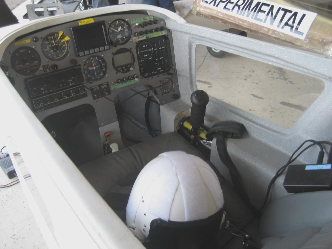

Вот Лонг Изи над которым я работал и я сделал подоругому чем у Клауса Савье на твоей фотке Гена (Вэри Изи)
Прочность у этого Лонг Изи в +3 раза  чем до окон 😉
Конечно Клаус  убедил меня что я его overbuilt=
(сделал прочнее чем нужно)
