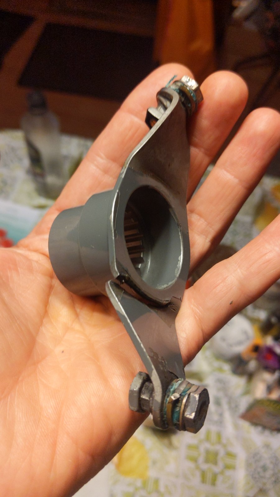

Определённые проблемы с созданием угла для взлёта и посадки с таким расположением винта конечно же есть, и, думаю, именно это послужило малому распространению подобной схемы. В остальном аэродинамика этого аппарата выглядит весьма привлекательной, а наличие развитой механизации сгладило бы и этот недостаток. Но отнюдь не "тяжёлый и сложный "карданный вал ". Вы держали когда нибудь в руках хвостовой вал Робинсона? Он чуть не втрое легче того же Черновского редуктора при том что более чем в два раза длиннее чем на IMP!

Цены на Робинсон, уж поверьте, мне известны как говорится от и до. А вот то, что вы этот самый вал в руках не держали и как он установлен не видели - это факт. А это всего лишь 5ти метровая труба с фланцами под флекс плату на концах и посередине подшипник. Подшипник этот висит в длинющей хвостовой балке (которая, кстати, представляет из себя просто свёрнутый лист дюралюминия) на двух тоненьких пластиночках. К сожалению нет сейчас под рукой Робинсона, чтобы показать вам всю примитивность этой зарекомендовавшей себя конструкции (впрочем можете в сети посмотреть), но вот есть ответный фланец (краш переживший)). Про вес я уже говорил. Так что сложность изготовления, балансировки и "усиливания" надуманы и весьма преувеличены. Впрочем я не знаю какой уровень вы подразумеваете под кустарным.
По моему кустарное производство это гараж 3х6 со сварочным аппаратом и в лучшем случае с токарным станком. Не знаю сколько самолетов Вы построили, я на первом самолете летаю и строю второй. Исходя из своего личного опыта я считаю строительство данного самолета не целесообразным по причинам написанным мной ранее. Эту деталь в ваших руках и карданный вал с такой прочностью и с таким весом как на Робинзоне Вы вряд ли сделаете в России за деньги меньшие, чем я потратил на строительство своего Аирбайка. С моей стороны идет разговор о целесообразности строительства самолета с такими особенностями как центровка (ограничение веса пилота), лётные ограничения (качество ВПП, и тангаж на взлете-посадке) и сложность конструкции (затраты времени и финансов).
