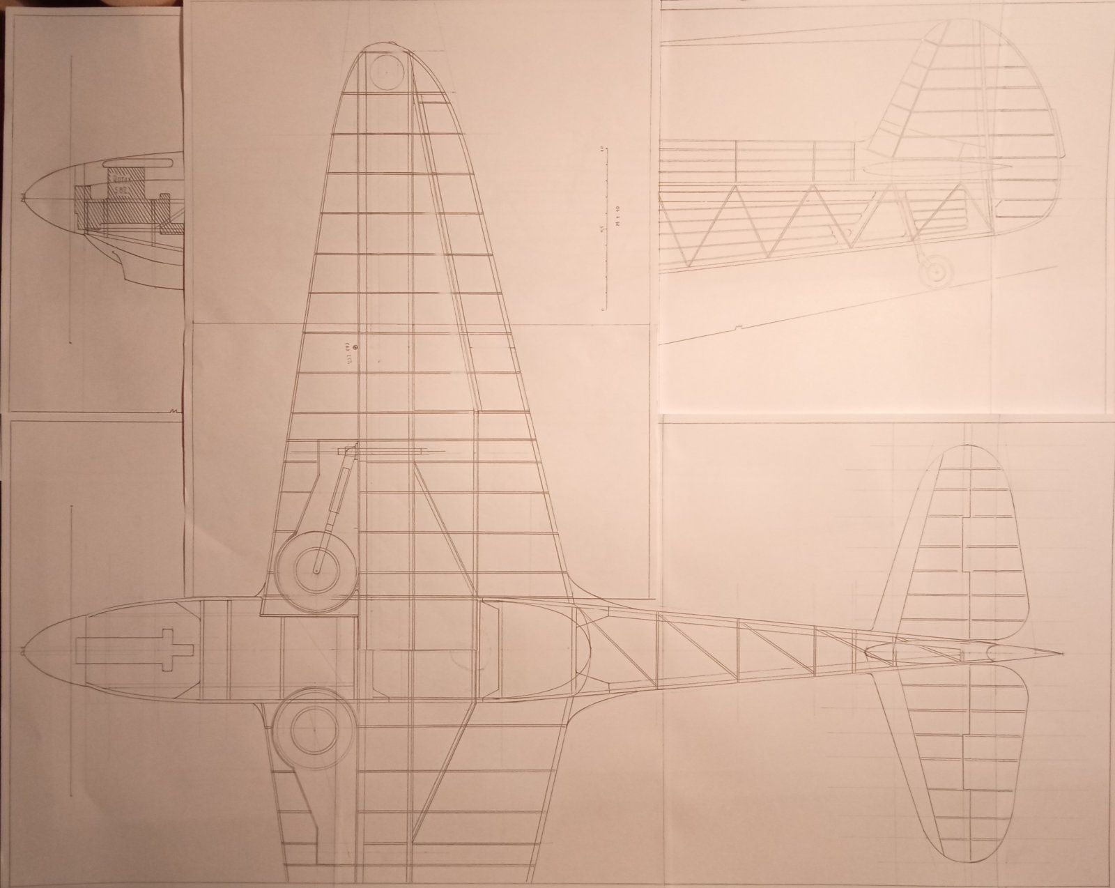

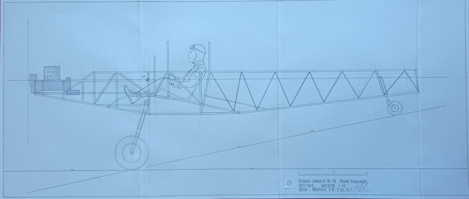

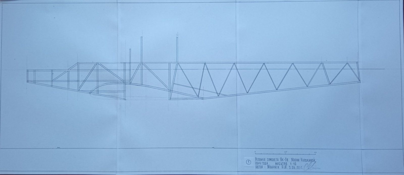

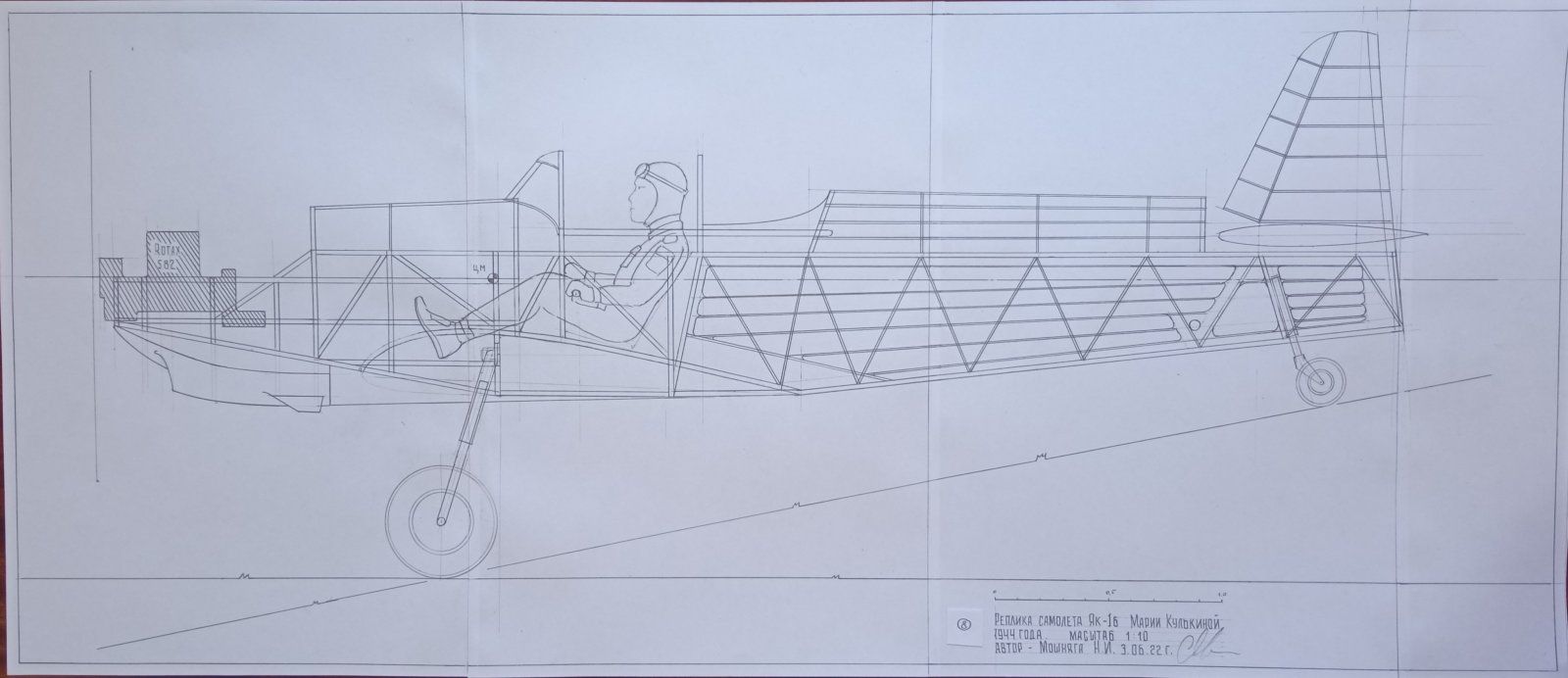

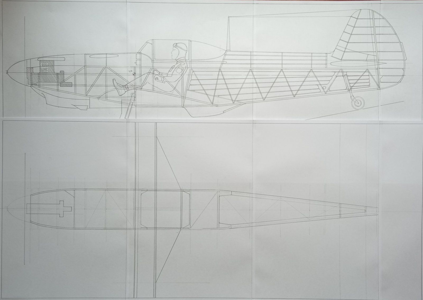

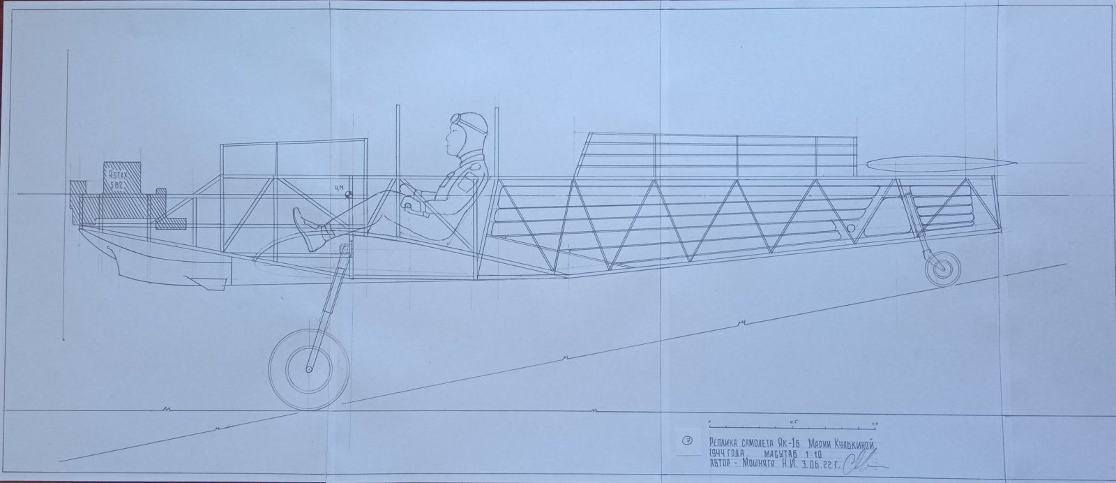

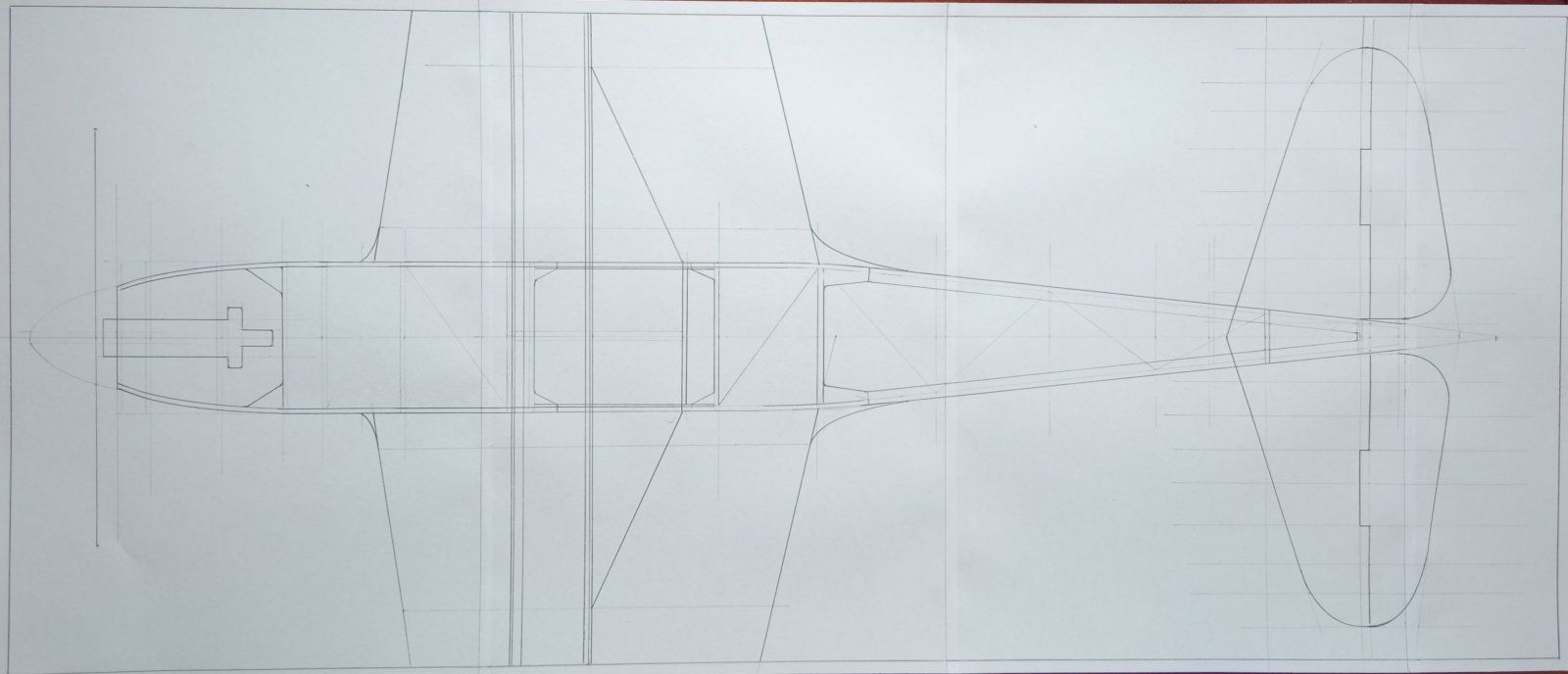

Вид сверху, начало, носовая часть фермы, где будет скругление и с'ужение, собираться будет отдельно и вклеиваться на ус с готовым фюзеляжем, после обшиваться фанерой, это та часть, которая перед ногами пилота...
erisky
г.Оренбург

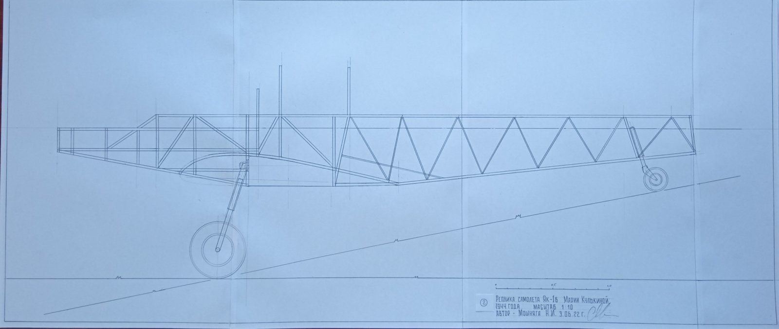

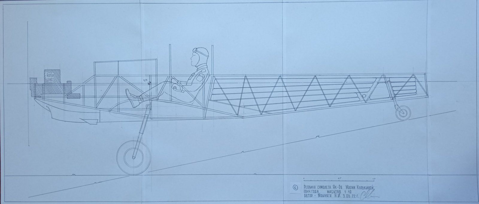

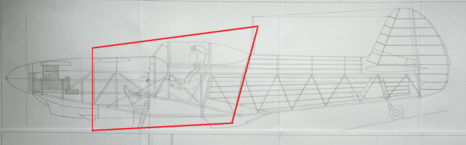

Я бы, сделал некую защитную "капсулу" зашитую фанерой, в выделенных границах ( красным ).
Спереди к ней пойдёт моторама, а сзади "хвост". При этом все силовые узлы окажутся в "капсуле".
Nicolai73
Так от мотора до стрингеров за кабиной все боковые поверхности будут иметь 3мм. фанерную обшивку и верхняя часть так же ,перед кабиной и за кабиной зашивка 3мм. фанерой, низ, так же....
Передние гаргроты и капоты сложной формы будут или сендвич или пластик, задний гаргрот, стрингера и ткань, нижний обтекатель радиатора тоже или сендвич или пластик, так же и зализы крыла и оперения...

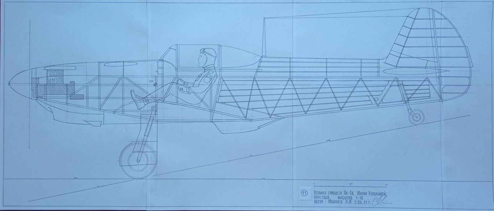

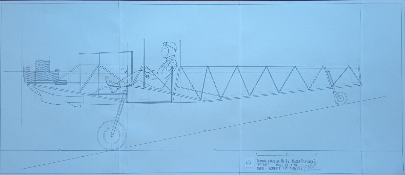

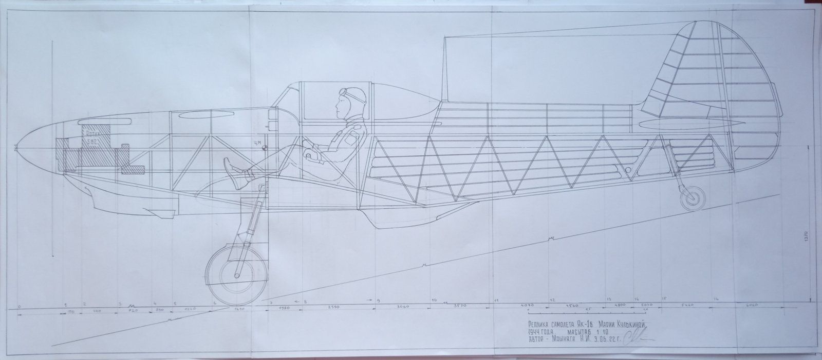

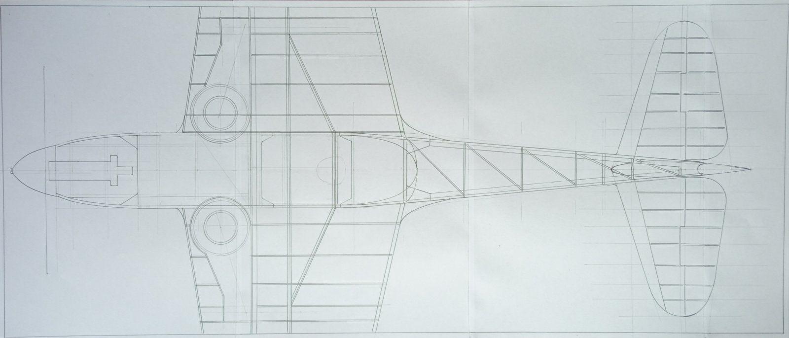

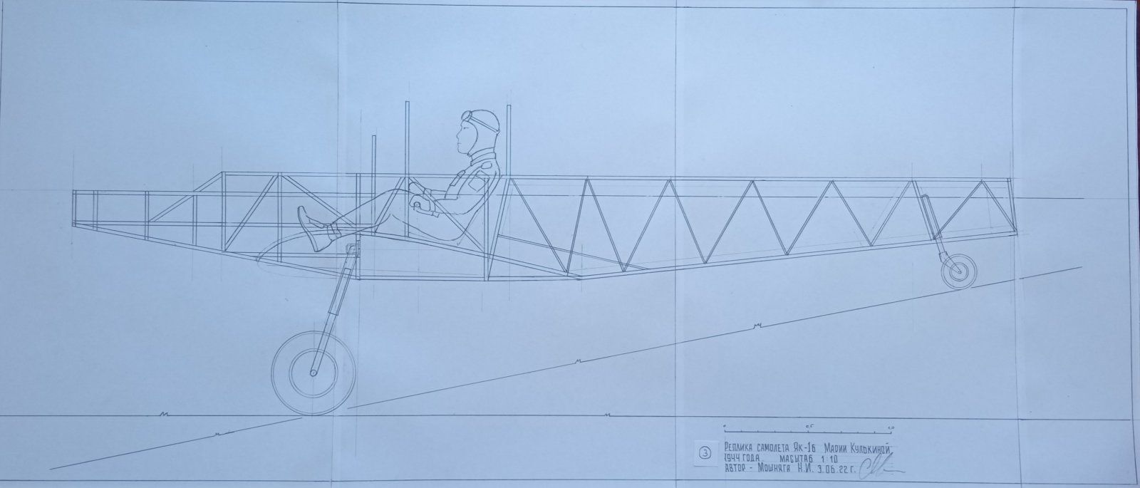

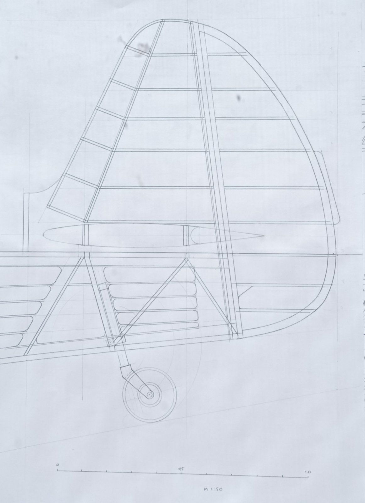

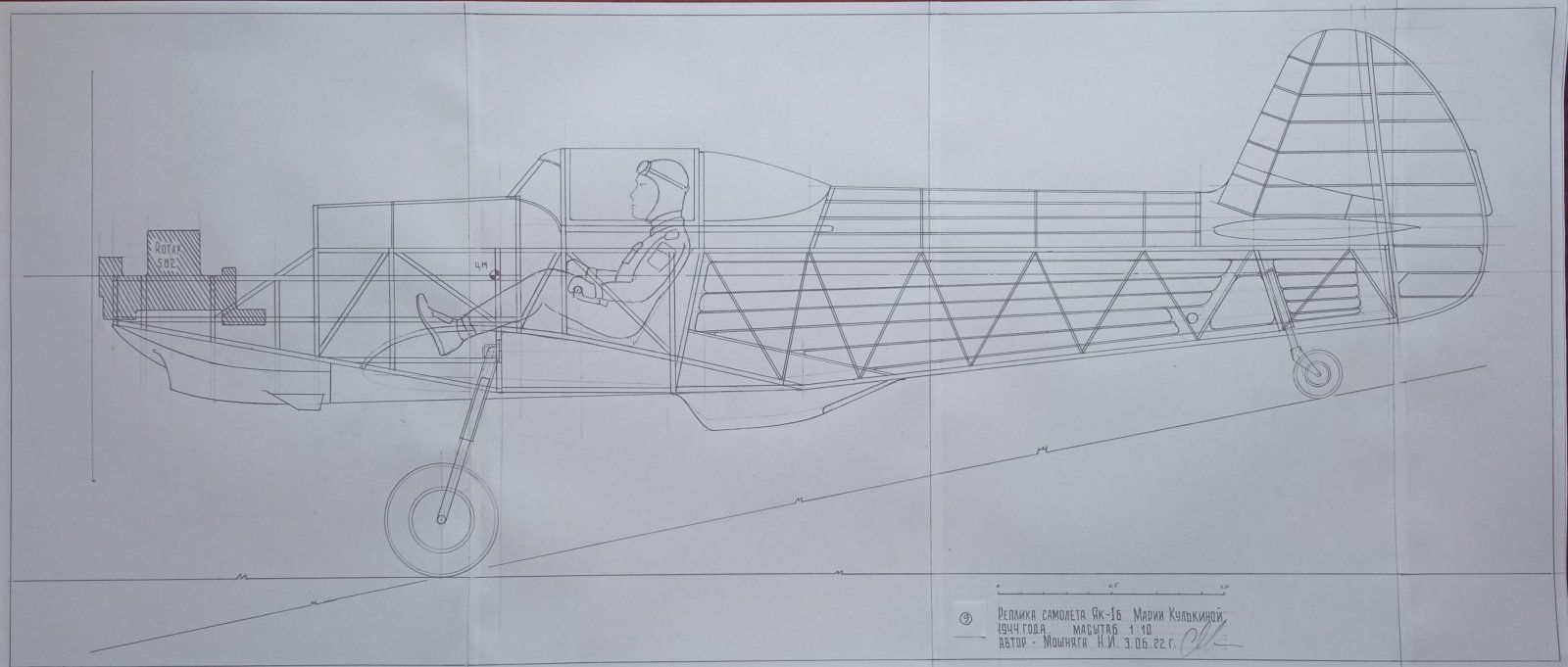

Почти прорисовал основу, теперь сечения фюзеляжа и подетальная разработка всех узлов, начну с вертикального и горизонтального оперения, на него материал есть, дальше стол стапеля буду собирать, по длине и ширине позволяющий склеивать консоли и боковины фюзеляжа ...
Nicolai73

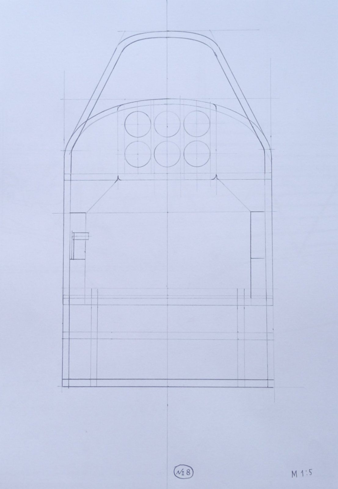

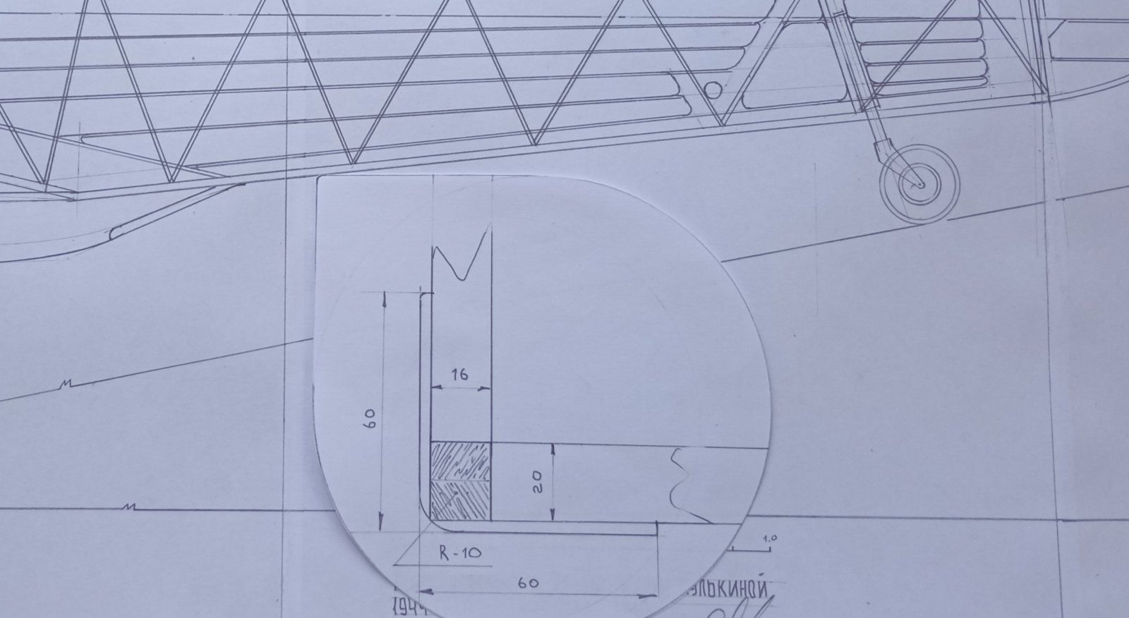

Чертеж шпангоута N8, масштаб 1:5 нанес на основной вид линии сечений, будет 16 чертежей сечений, с размерами...
Наверное всю деталировку буду делать в м1:5, так проще работать с чертежами, а в натуральный размер только на стапеле рисовать....

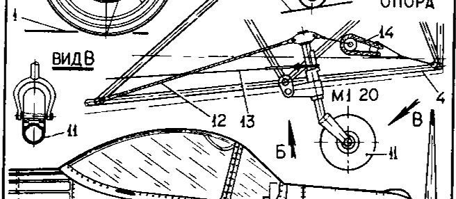

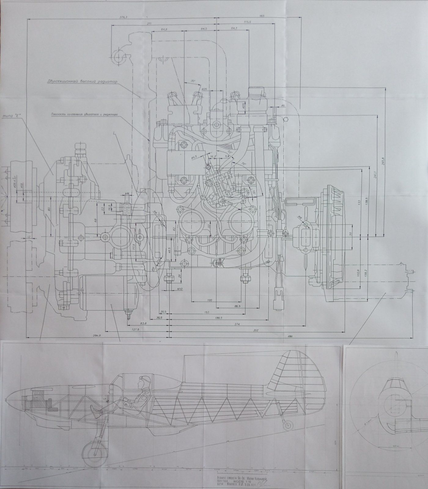

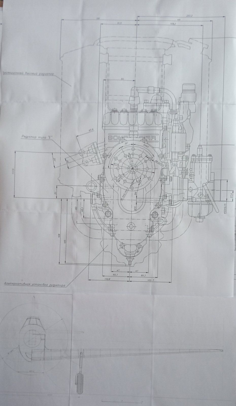

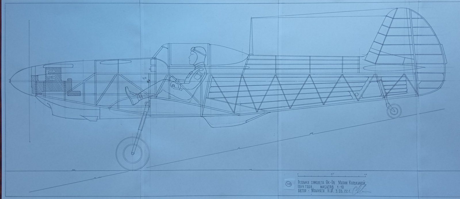

Распечатал и склеил чертеж двигателя в м 1:1, начал рисовать ВО и хвостовую часть в м 1:5, а так же хвостовое колесо, там принцип труба в трубе и внешняя труба фиксируется на шпангоуте шарнирно, есть 1-й вариант аммортизации как на як-20 и 2-й как на стол-701 передняя стойка, пока в раздумьях, может удастся и убирающиеся сделать, посмотрю по весу, главное колесо подходящее по размеру и весу прикупить...
Malish
Волгоград
А зачем убираемую заднюю стойку делать? Лишние механизмы и вес...
Nicolai73
На прототипе была уборка задней стойки, хочу предусмотреть такую возможность, если нормально попаду в вес в готовом самолете и центровка позволит, там как и на оригинале, поставлю подкос, который можно будет заменить на ломающиеся...
Но пока иду по пути наименьшего сопротивления... И веса:)
