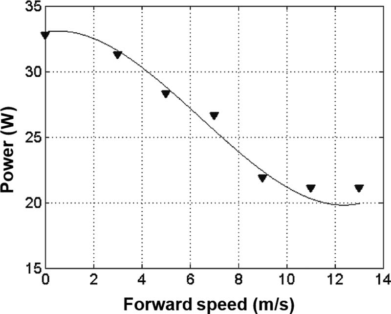

Отчего же. видно. По одной из вышеприведённых ссылок есть и цифры и фото. Летать может. Но хуже вертолёта. :)
153624
Чтобы получить подъемную силу надо брось вниз большую массу воздуха с относительно небольшой скоростью. На самолете эту функцию выполняет крыло. На вертолете воздушный винт. Но для этого требуется большая ометаемая поверхность. У циклолета ометаемая поверхность очень маленькая. И получить требуемую подъемную силу можно только за счет увеличения скорости отбрасываемого воздуха. Но при этом резко падает, так называемый, тяговый КПД. Это все равно как на малой скорости использовать реактивный двигатель. Ребята молодцы, что экспериментируют, а не пьют пиво. Но ожидать нового транспортного средства не стоит.
Это когда он взлетает, в горизонтальном полёте ометаемая плошадь резко вырастает.

Сами догадайтесь. Как получается ометаемая площадь у самолета????
Догадываюсь: сумма площадей кругов с диаметром винтов. Здесь - прямоугольники со сторонами, равными длине лопастей, умноженными на диаметр крайних их кромок (несколько больше диаметра по осям поворота лопастей). Зависимости от скорости полета не обнаружил.
