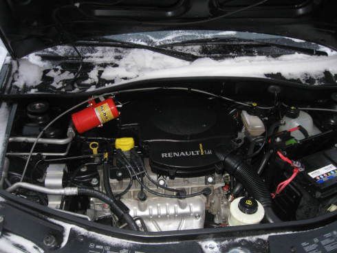

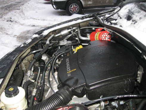

И еще полезная информация,так разговор поддержать: Система допинг-2 генератор огнетушащего АЭРОЗОЛЯ  разработана для тушения подкапотного пространства легковых автомобилей(обьем которого несколько больше,чем у СЛА, и дыр в нем не счесть) И ограничений по скорости применения не имеет(даже ваз 2105 едет 140 км/ч,а некоторые СЛА и до 100 не разгонишь) Так что вполне вариант,учитывая доступность,стоимость и то,что  ввод в действие любой ППС подразумевает выключение мотора и посадку. В любом случае это лишние секунды-минуты которых обычно так не достает! :IMHO

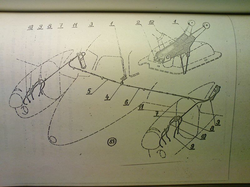

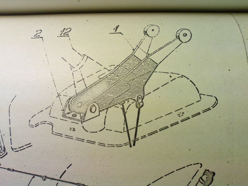

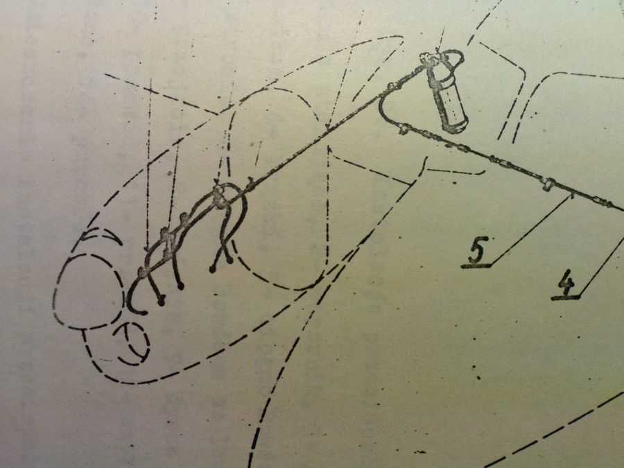

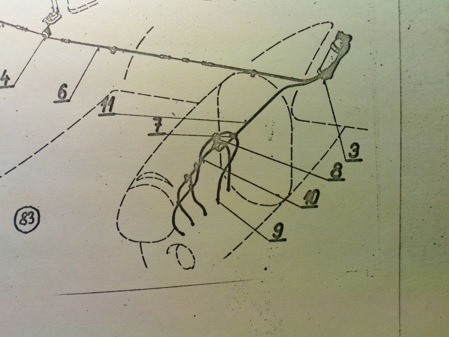

Как и обещал Вам , выкладываю схему системы пожаротушения самолёта МОРАВА Л-200.
Приводится в действие система пожаротушения механическим способом . Установлено по одному огнетушителю на каждый двигатель. От огнетушителя выходит трубопровод который разветвляется и подводится к самым пожаро небезопасным местам, а именно топливному насосу низкого давления , форсункам , маслянному насосу.

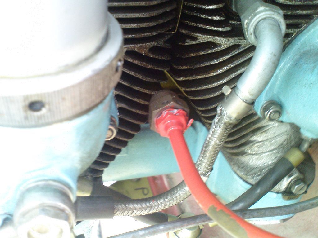

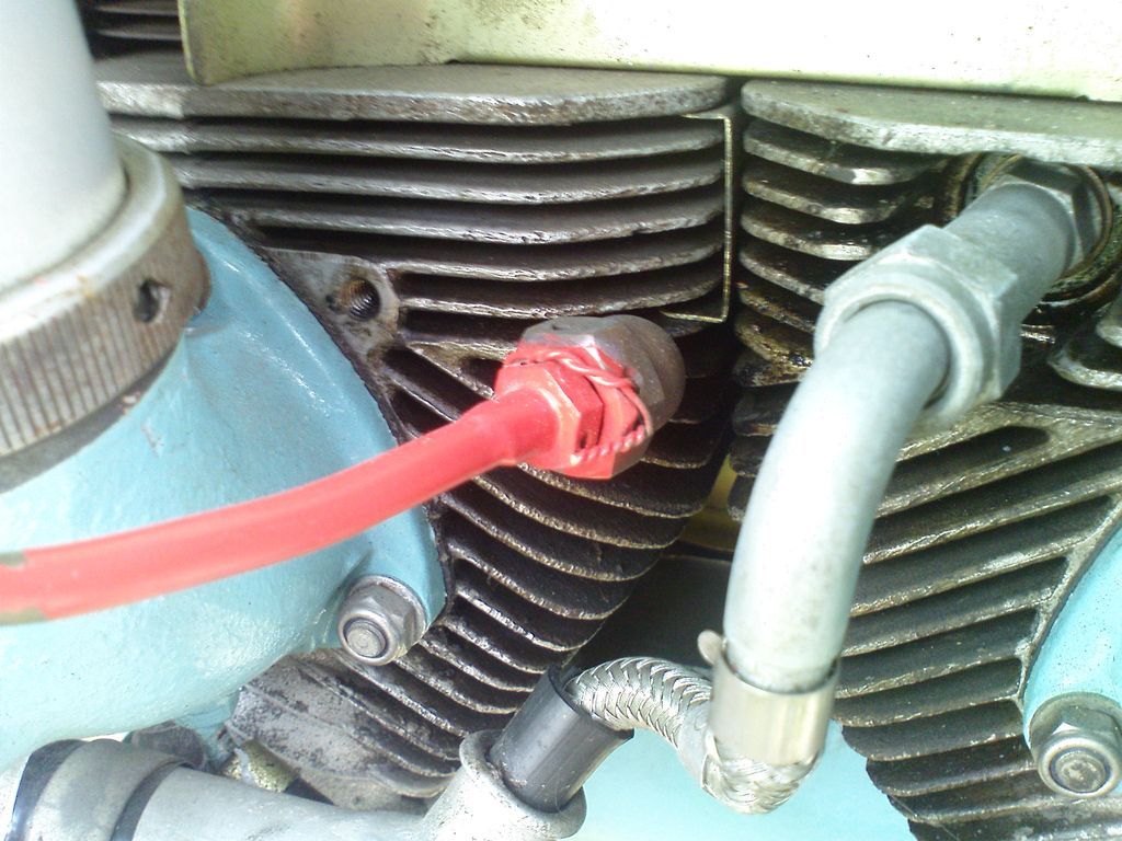

Очень хорошо видно на данном примере , что выходит по 5 форсунок огнетушения на каждый двигатель
    71,8 КБ · Просмотры: 188

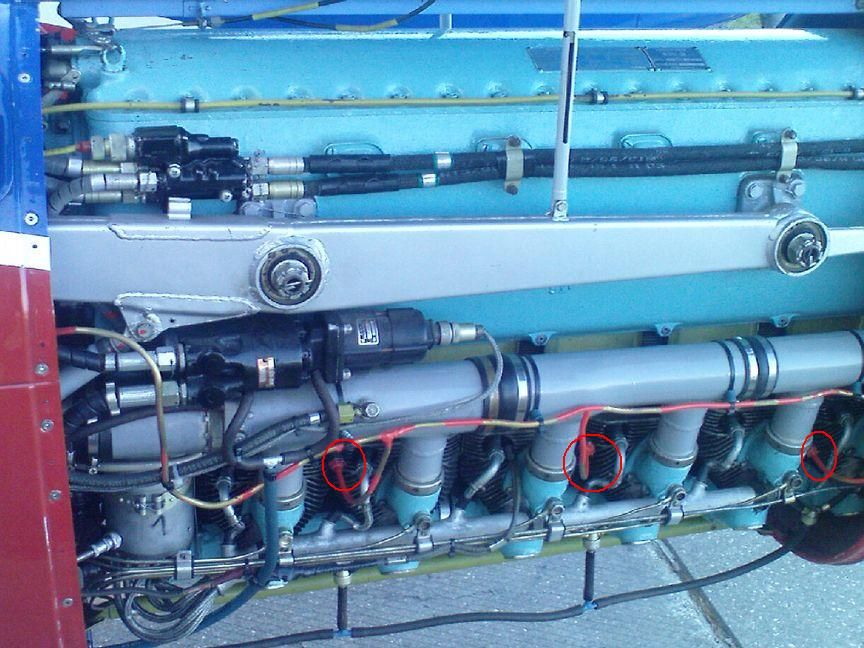

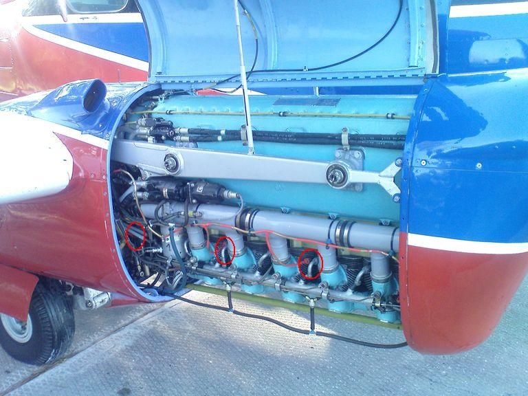

Латунные. Вот нашел фото системы установленной  на двигателе М-337
    113,8 КБ · Просмотры: 184
    85,5 КБ · Просмотры: 171
Вот сфотографировал крупным планом форсунки системы пожаротушения двигателя М-337 самолёта МОРАВА Л-200

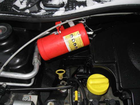

    Коллеги, кто нибудь применял ГОА типа "Допинг-2" или аналогичный на ВС - ?
"Генератор огнетушащего аэрозоля обеспечивают тушение и локализацию пожаров класса А, В, С и электрооборудования под напряжением в условно герметичных объемах. Тушение происходит с помощью аэрозоля, полученного при программированном сжигании шашки из аэрозольобразующего состава и охлажденного до температуры ниже 400°С.
Рекомендуемая область применения:
моторный, топливный и другие отсеки транспортных средств, электрошкафы, помещения с технологическим оборудованием и т. п. объекты."
Запуск огнетушителя происходит принудительно от сети 12-36 В или при возгорании запального шнура от воздействия открытого пламени...

Интересно, только "условно-герметичный" объем это не про подкапотное самолета. Там все нехило продувается. Т.е. производительности устройства - соответственно концентрации реагента в воздухе под капотом может не хватить.

   ГОА "Каскада" смотрел до того, как нашёл "Допинг-2" - в 2 раза "толще" и отчасти тяжелее - подбираю под моторный отсек С172, поэтому отпадают.
  Кроме "каскадовских" есть ещё ГОА типа "Пурга", "СОТ", "МГА" и т.д. вопрос не в том, что есть, а в том, что пользовал ли кто уже и если "да" то какое резюме?
