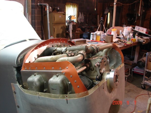

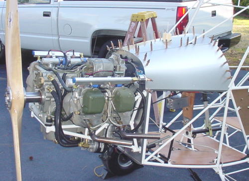

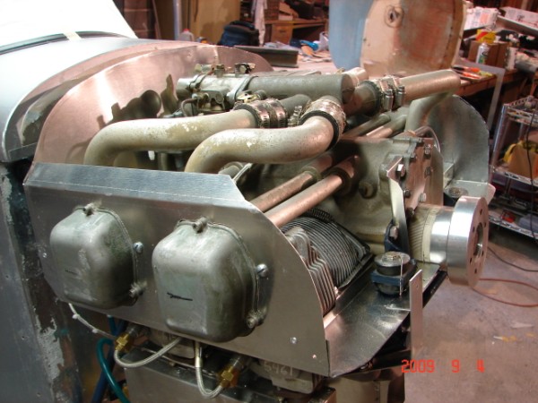

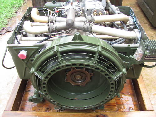

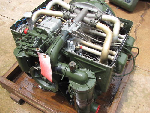

Известный еще как Hercules 4A084.
Кто что знает об этом моторе? Какая мощность, вес и т.д.
Рассматриваю как вариант использования на своем самолете.

Нет, это не Лайкоминг.
Такой двигатель устанавливается/устанавливался на бензогенераторы армии США.

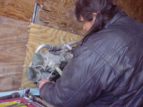

Судя по тому что держит в руках этот индеец он не большой по размерам, 1370кубов
