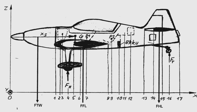

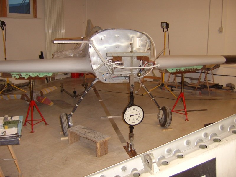

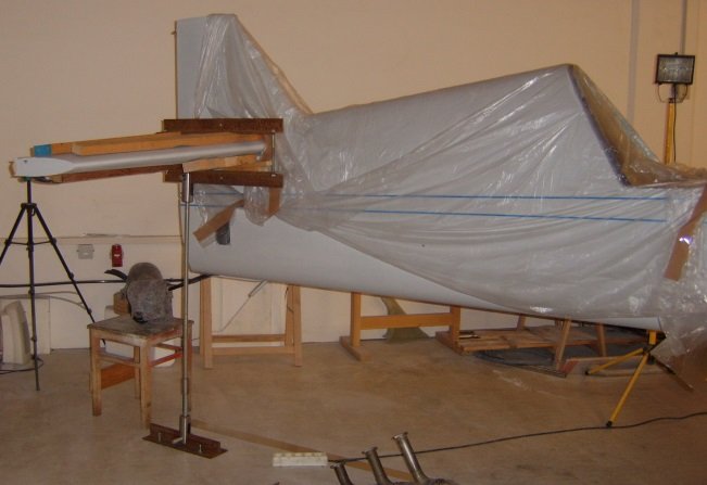

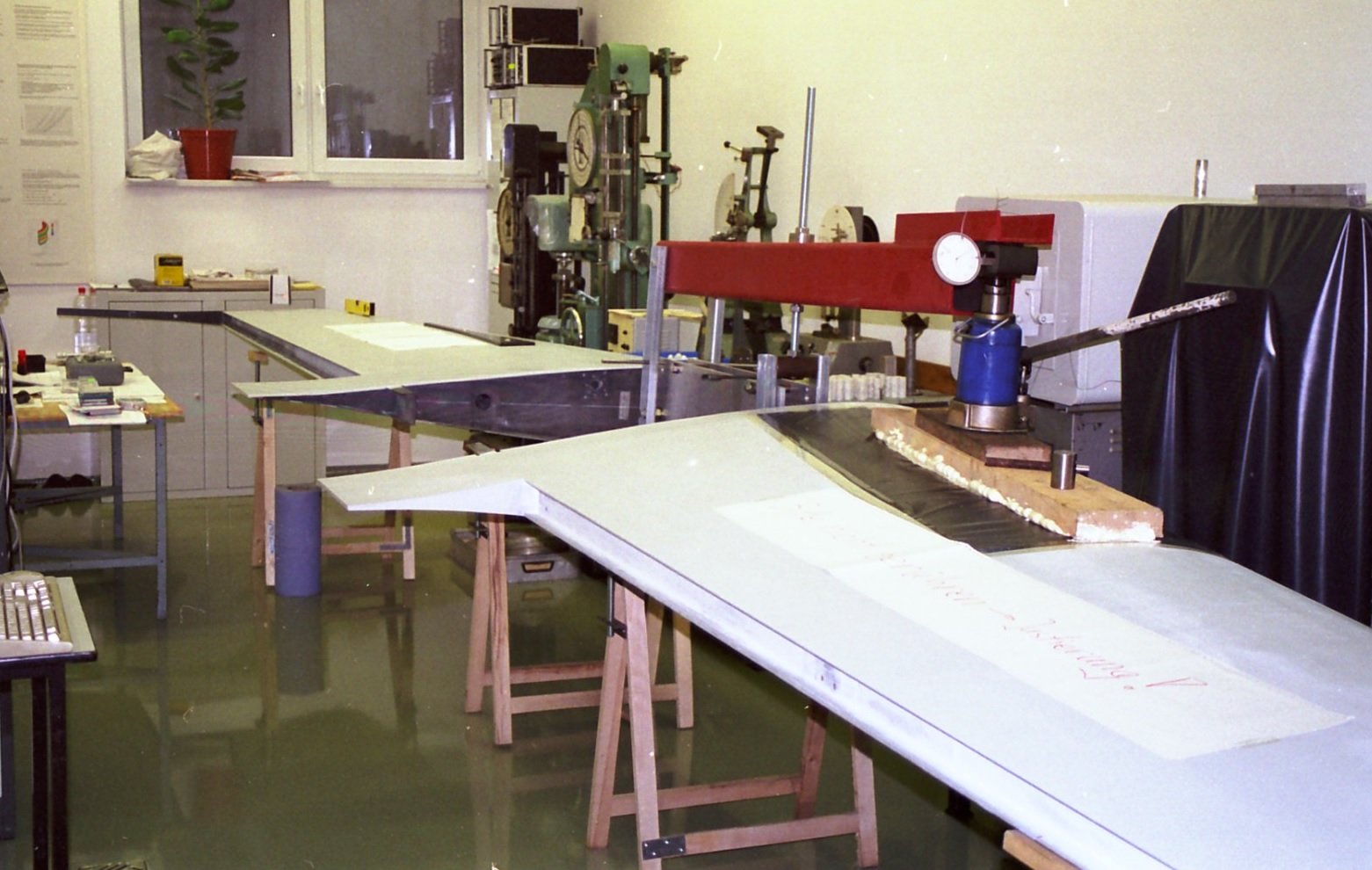

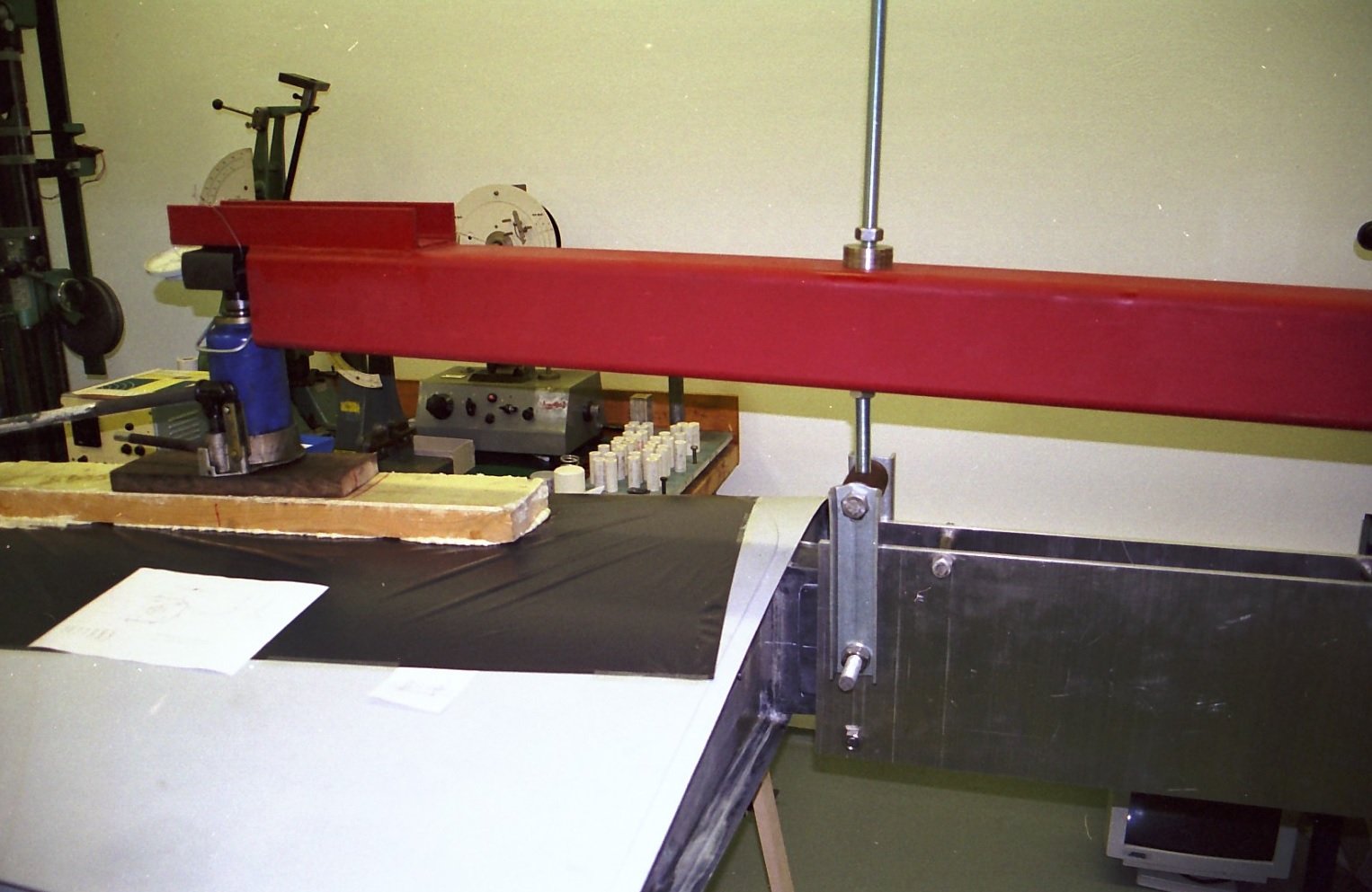

Предполагаю, что такие самолеты получаются империческим путем.
После того , как что то получилось -это взвешивается , считаются силы с учетом перегрузки и загружается домкратами /мешочками.

Домкратом ломают крыло и лонжерон.
Нет конечно же, всё считается.
Нормы там всякие, эпюры, напряжения.
А уже потом нагружают нагрузками.
