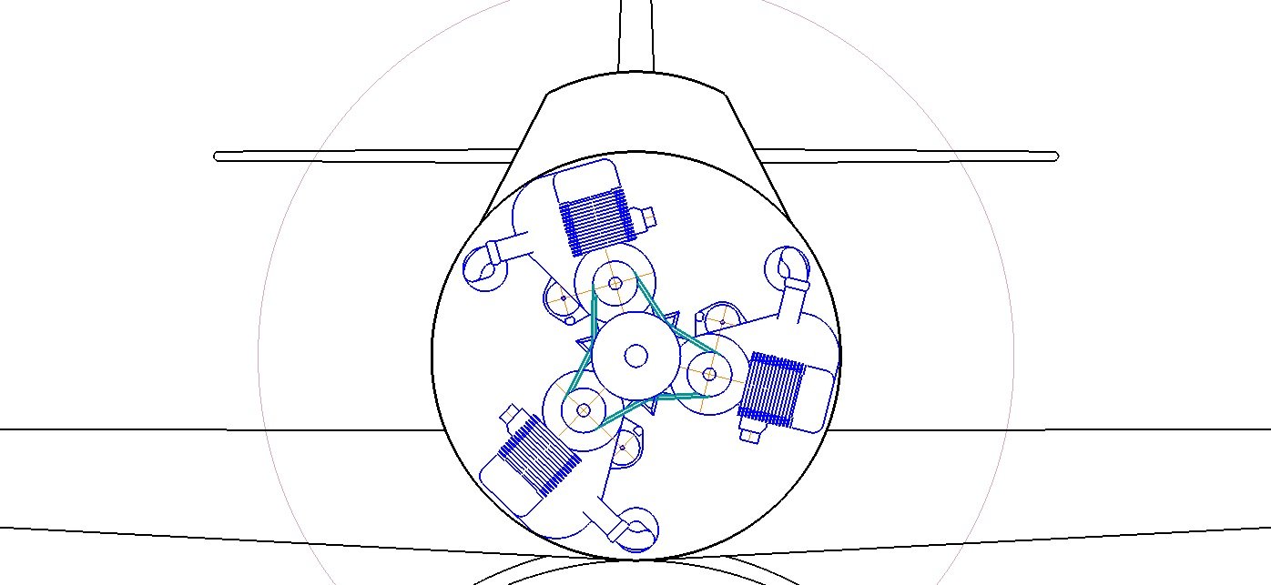

Мотор Автоконверсия 100 - 130 л.с.
Воздишный винт ... диаметром: ...1,7 м.
Три РМЗ-640 на одном валу 😁
Позиционированы по выхлопу.
Карбюраторы не указаны. Для перевёрнутого полёта нужен впрыск.
С одним общим стартером может быть в 100 кг уложатся.
Диаметр капота 920 мм.
Чертежей РМЗ-550 у меня не нашлось.

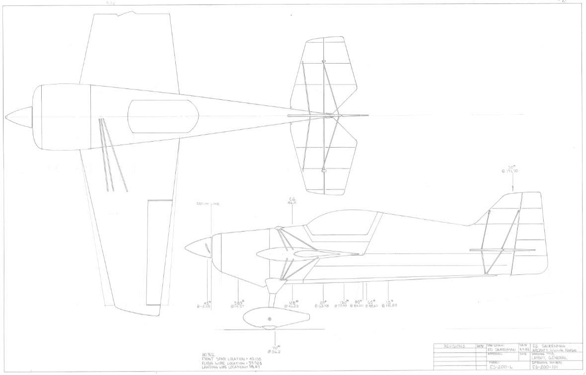

Уважаемый Евгений, обратите пожалуйста свое внимание на самолет
Corby Starlet CJ-1 .​
Может быть это то что вам нужно. На него и чертежи есть.

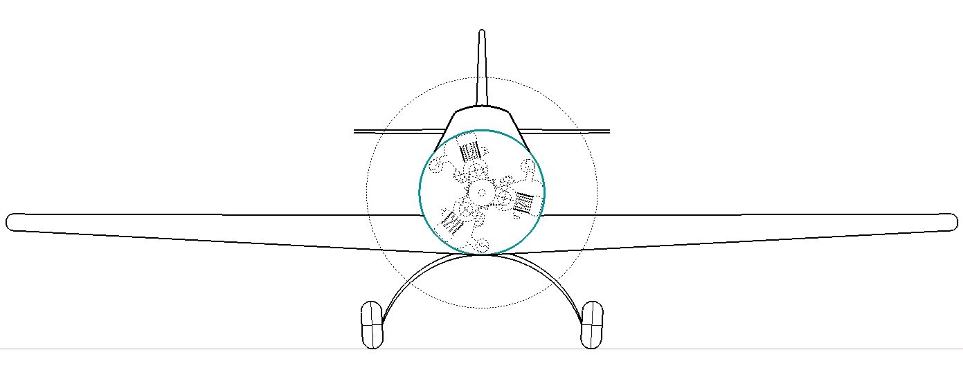

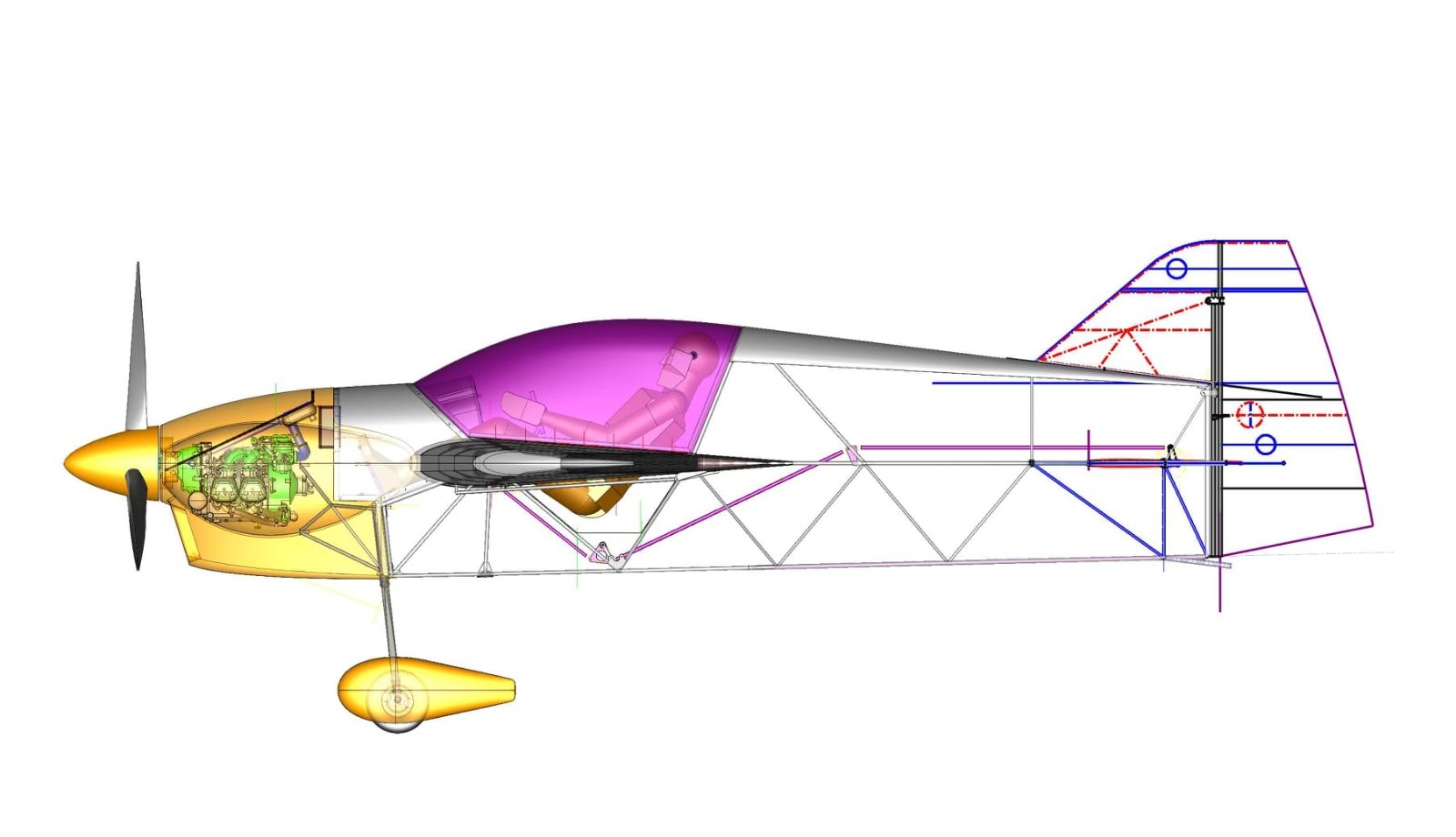

К сожалению, Ваши картинки демонстрируют ПОЛНОЕ непонимание требований, предъявляемых к самолетам для воздушной акробатики.
Поглядите более внимательно нафото- видео реальных акробатических самолетов, и попробуйте постараться понять, чем обусловлено каждая линия, в их обводах.
Аэробатика, знаете ли , не только способность самолета кувыркаться и выдерживать высокие перегрузки - но и выполнять эволюции с филигранной точностью и четкостью в линиях и углах по всем осям. И каждый успешный тип добивается, этого собственными путями.
Так, что, уважаемый: если уж назвали ветку " воздушная, акробатика", то не надо путать ее с кривлянием клоуна.

Эти две картинки я приложил к посту (публикации) 49 - который сделал Olegs.
Я другой самолёт делаю.
Что касается названия ветки, может вы и правы - здесь другая категория, другой бюджет, другие эксплуатационные расходы и т.д.
Самое главное "такие маленькие самолетики" доступны огромному количеству пилотов желающих самим создавать свою технику, самим её обслуживать и т.д. и т.п.
Я делаю свои самолет не для Международных соревнований, о чем говорилось в начале ветки, а для души!
