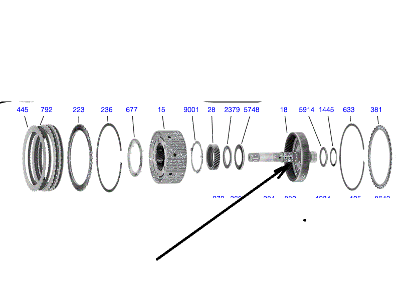

Все валы АКПП полые и по ним подаётся масло, подаётся не через солнечную шестерню а под неё.
Вот например.

По усилиям в планетарке все проходит замечательно. Значит причина разрушений в другом. В чем? Отсутствие смазки и охлаждения там где надо. В коробке автомате есть отверстия в солечной шестерне из которых масло брызжет и попадает на оси сателлитов два раза за оборот. Но этого недостаточно даже на машине, если ее напрячь на первой передаче. Коробка разрушается. В тех планетарных редукторах, которые самопальные на самолеты, нет никакой смазки. Сначала центробежные силы коронной шестерни отбрасывают все масло от механизма, а потом и эти же силы на сателлитах остатки масла отбрасывают. Естественно, все это должно разломаться. Но это не приговор. Это можно  решить. Даже я в деревне на коленке смог собрать редуктор из высококлассых деталей.
Так куда девается масло в закрытом корпусе в таком случае? Ну отбрасывается оно центробежной силой на зубья наружной шестерни, по которым сателлиты бегают. Зубья сателлитов при этом маслом не смачиваются что-ли, а сАми сателлиты не разбрасывают масло по всему объему редуктора?
В самодельных редукторах оно там вообще не появляется. Через щель 2 мм между вращающимися деталями не пролезешь. В коробке автомате масло подается под давлением, но оно обрызгиват сателлиты. И этого недстаточно, чтобы интенсивно нагружать коробку.
Я сделал один аналогичный редуктор - фото внутренностей приводил в теме производство парамоторов. На 24лс работает с первой попавшейся консистентной смазкой.
Вот я и говорю - в АКПП и шестерни и их оси смазываются банальным маслянным туманом. И нагрузки там вполне достаточные, ибо коробка переключается вниз именно в нагрузочных режимах. В Кикдауне педаль газа в полу, обороты у отсечки - куда уж тяжелее? А вот насчет "масло вообще не появляется" и "щель в 2 мм" - ничего не понял:((( Как может не появляться масло, если оно залито в корпус редуктора?
