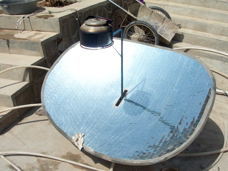

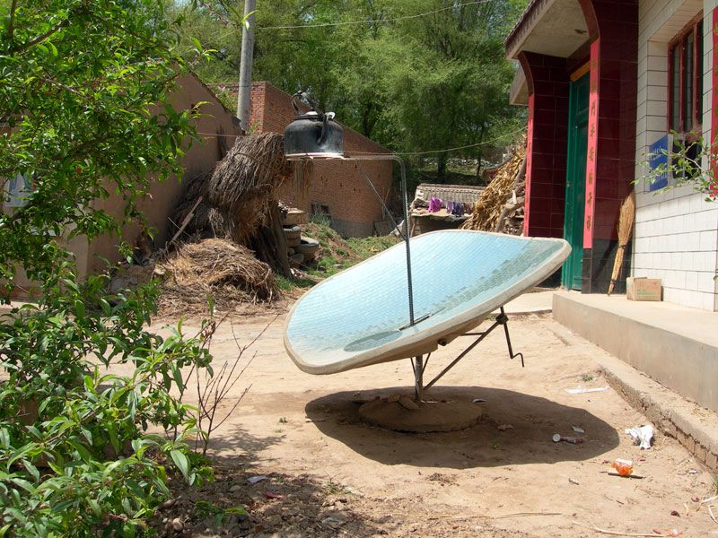

Интересная вещица... таковая находится почти в каждом деревенском доме центрального Китая, устанавливается на дворе и прозволяет трудолюбивым китайским крестьянам наслаждаться чайной церемонией хоть каждые 5 минут... именно столько времени, по их словам, необходимо, чтобы вскипятить полный чайник воды!!!
P.S.
А ПО НОЧАМ СПАТЬ НАДО! А НЕ ЧАИ ГОНЯТЬ!!!
(С)

igbes сказал(а):
Интересная вещица
Да у них вообще с "даровой энергетикой" много лучше дела обстоят, пока в Далянь ехал практически повсеместно наблюдал установленные на крышах солнечные коллекторы-нагреватели для воды, что на фанзе, что на многоэтажке.
А конструкция на фото это ещё и хороший способ утилизации/использования бракованных/бесхозных спутниковых  и пр. параболических антенн. Можно даже автоматическую систему изваять, применив стандартные же блоки слежения от них же - вводи долготу/широту и высоту Солнца, дальше она уже будет сама, как подсолнух за ним поворачиваться.  ;D

telekast сказал(а):
китайцы распорядились "тарелками" гораздо грамотнее.
Передовые страны практикуют, остальные - теоретизируют и смотрят Ютубе об успехах передовиков...
