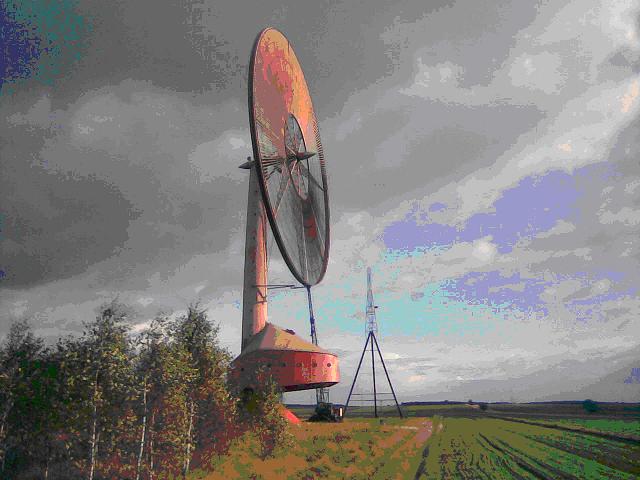

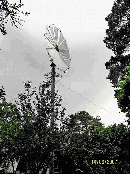

@ henryk, думаю, извинит за то, что я продублирую фотографию ВЕТРЯКА, построенного в Польше ОДНИМ человеком - Юзефом. Другая фотография из Прибалтики - автор Юрис. Люди занимаются, экспериментируют, а не разглядывают ценники. Постройте хотя бы один, для себя. О полях ветряков - вопрос не этого форума.
-точнее,с помощю двух мужиков\и какой-то матери,когда ставили
200-тонную башню\...
-сейчас делают ремонт,
а я придумал способ безконтактного измерения мощности такого гиганта\ротор весит 32тонны\.
