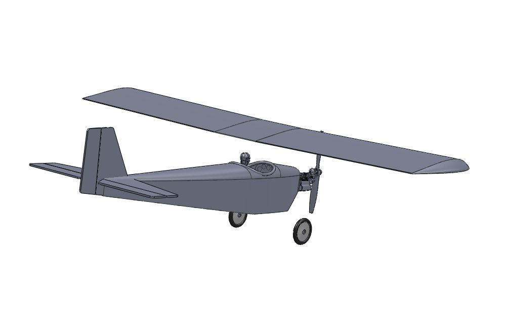

Das Volksflugzeug!
В связи с аварией на форуме и гибелью в зачаточном состоянии ветки «По мотивам Zinga», грех не воспользоваться случаем начать с белого листа.
Тема народного самолета уже поднималась на форуме, но до цифр дело не пошло. Давайте заполним этот пробел и вместо бесконечных рассуждений приступим к расчетам, а потом посмотрим, что из этого выйдет.
Итак! Проектируем: одноместный, простой, надежный, безопасный, удобно транспортируемый и компактно хранимый  самолетик из доступных материалов для партизанских полетов по выходным дням с неподготовленных полянок.
Проект открытый и ждет идей, поправок, консультаций и здоровой критики.
«Стоумовых советчиков» прошу не утруждаться с объяснениями бессмысленности моего начинания. Не переключайте стрелки на готовые пиндостановские чертежи, и уж тем более на собственные разработки. Юрий Александрович, он же «urii» - в глубочайшем игноре и тихонько покуривает в Ижевске.
Времени много, жизнь, штука длинная, хочу учиться на собственных ошибках!  Суть потуг не в самоутверждении, а в познании предмета не только под светом лучины, а в форме конструктивного диалога с коллегами-хомебилдерами, специалистами и просто любителями приятного и конструктивного общения.  Надеюсь для этого и создан форум! Я не спешу строить и летать, не претендую на оригинальность конструкции, не ставлю временных рамок и планов пятилеток, однако, оставляю за собой возможность двигаться по рельсам собственных  вкусов и понятий. Буду благодарен за любую помощь и поддержку моих начинаний. И еще! Очень прошу, не засоряйте ветку постами на отвлеченные темы.
                                                                               С Уважением, Константин.
"Мечты становятся реальностью, когда мысли превращаются в действия!"

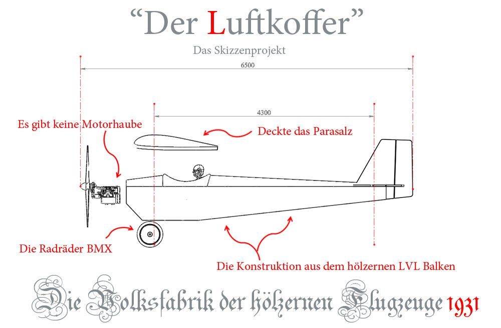

1. Техническое задание.
Количество мест - 1 пилот + парашют   Gпил=80+9 =89кг.
Количество силовых установок -1 Rotax 503 UL DCDI с редуктором “E” Gсу=51кг.
Номинальная мощность силовой установки – N=40лс при 5400об/мин.
Часовой расход топлива 20л/час.
Время полета -1.5ч.
Вес топлива Gтоп=20*0,8*1,5= 24кг.  (0,8кг/л  Аи-95)
               Скорость сваливания Vсв=60
Эксплуатационная перегрузка nэ=4
Максимальная скорость полета 150км/ч.
Схема самолета - высокоплан-парасоль.
Материалы конструкции - брус LVL, фанера, ткань.

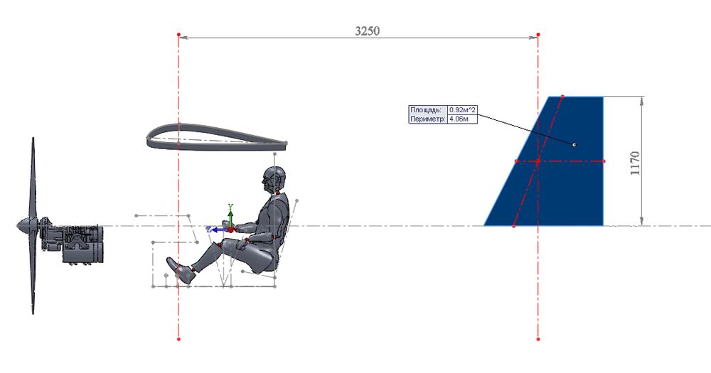

8. Геометрические размеры вертикального оперения и руля направления
Площадь вертикального оперения Sво=10%Sкр=0,1*9,23=0.923м[ch178]
Удлинение [ch955]во= 1,94
Сужение не более 2
Относительная толщина 10%
Коэффициент плеча горизонтального оперения 2,6
Плечо Lво=2,6*bкр=2,6*1,25=3,25м
Коэффициент статического момента площади вертикального оперения 0,04-0,05
Sво*Lво/(Sкр*lкр)= 0,923*3,25/(9,23*7,4)=0,284/68,302=0,0396 =0,04
Коэффициент площади руля направления 50%Sво
Sрн=Sво*0,5=0,92*0,5=0,46м[ch178]
Углы отклонения руля направления ±30[ch8304]

10. Профиль крыла ЦАГИ P-II-14%
Убываю прикидывать компоновочку по новым циферям. :craZy

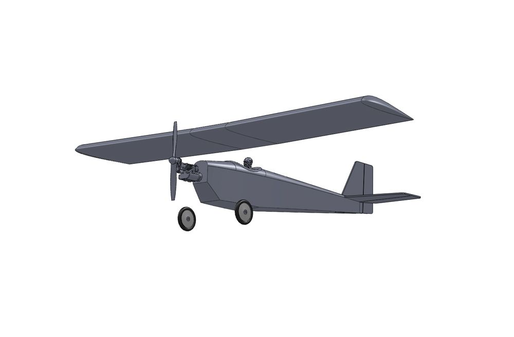

Спасибо Владимир Павлович! Углы РН подправил.  Элероны хотелось бы использовать как флапероны... Отсюда взял побольше размах. Исправил слово элероны на флапероны.
Вот это решение мне категорически не нравится т.к.отклонить на реальный посадочный угол такие флапероны невозможно из-за потери эффективности элеронов и всяких чудес при отклонении РУС по крену в посадочной (30...40 градусов - иначе и смысла городить огород особого нету:такой угол дает в большей степени возможность испортить качество - посадочная скорость снижается мало даже при таких углах,да это не особо и нужно в реальной атмосфере) конфигурации - возможен как реверс элеронов из-за срыва,так и неприемлемые моменты рысканья.Разнесенные по функциям элероны и закрылки работают куда как эффективнее.
Вот А-21 Соло с 503 ротаксом и мембранным карбюратором делает пилотаж до +6 -4, Максималка 220км/ч, скороподъемность 6..7м/с.
Матрицы и чертежи у меня на него есть.
И он на хр...н никому не нужен.
Вопрос, зачем нужен парасоль с максималкой 150 ?
Для полетов по кругу ?
Для полетов по выходным дням на ближайшем поле!
Мне вот просто интересно, вы принципиально не читаете стартовые послания? Или реклама своих произведений при любом удобном случае на первом месте? Урри мне прошлую тему засирал своим летающим металоломом, теперь вы пиарите свой самолет. Зачем? Я же написал, что мне интересно понять сам процесс проектирования, я начал с нуля используя самую простую схему. Никому ничего не навязываю. Пригласил к обсуждению людей, кому интересна данная тема...
И почему ни кому не нужен самолет подобный вашему, я знаю, но не буду тут заниматься фулдеразмом! Откройте тему «Почему не популяренА-21?» Думаю, получите много ответов.

Ах вот еще...
При площади Sво=0,923м[ch178] и удлинении [ch955]во= 1,5 - размах  lво= sqrt(1.5*0.923)=1.1766=1,17м
Визуально как-то и площадь огромная, и по высоте (размах) великовато. Или мне так кааца?
Крыло, не низко ли, при учете того, что в центроплане задумана откидная дверка?
    27,9 КБ · Просмотры: 446

Так вот, получается, что при использовании флаперонов на полный размах крыла - выходит очень хороший, то есть относительно небольшой размах крыла при минимально рекомендуемом удлинении и заданным скоростям. Если использовать крыло без механизации, то площадь вылетает за 14м[ch178] и естественно размах.Если уменьшать площадь – увеличивается Vсв Vпос.
Ну прикиньте - если использовать,например, профиль,примененный мною на МАИ-223 - DFS-P9-14 с Су макс=1.62,получим Sпотр=2G/ро*V^2*Cymax =
2*305кГ/16.7^2*1.62 = 10.85 м^2,т.е.и при Вашей площади скорость сваливания лишь немного,незаметно превысит,в общем-то,с потолка взятую цифру в 60 км/ч.На коэффициент 0.93 в общем-то,можно наплевать - вблизи земли,для посадочного случая.Применение механизации,как я уже говорил,более нужно для возможности более крутой глиссады - поэтому смысла именно во флаперонах здесь вообще не просматривается
  Очень хочу, чтоб консоль крыла была не более 3,5м, значит размах больше 7,5м никак нельзя. Следуя вашему авторитету - буду разносить по отдельности и пересчитывать. Надеюсь найти компромисс..Крыло, не низко ли, при учете того, что в центроплане задумана откидная дверка?
Ну посмотрите - ширина фюзеляжа меньше 600 мм не получится никак (будем считать ее 700 мм) - тогда размах центроплана для удобства посадки-высадки пилота получится около метра:тогда при размахе консоли 3.5 м общий располагаемый размах составит 8м - в этих пределах можете делать все,что заблагорассудится.Насчет высоты крыла - дело вкуса:желательно лишь,чтобы между головой пилота,козырьком кабины и другими выступающими в поток  частями и нижней поверхностью крыла,оставался зазор не менее 250...300 мм
Ах вот еще...
При площади Sво=0,923м[ch178] и удлинении [ch955]во= 1,5 - размахlво= sqrt(1.5*0.923)=1.1766=1,17м
...А теперь возьмите и впишите получившуюся фигуру в хвостовую часть фюзеляжа,т.е.опустите трапецию до нижнего обреза ф-жа с одновременным поворотом так,чтобы нижнее ее основание совпало с этим обрезом - стало получше,не так ли?Ежели не нравится и сейчас - удлинните несколько хвост и/или увеличьте сужение ВО.
Друзья! Самолет не будет народным, если нельзя на нем слетать за колбасой в город! Ваше техзадание похоже на тех.данные уже готового спортивного . Я уже давал задание на посторйку экономичного тихохода по схеме 1+ (Пилот+сумка продуктов либо второй пассажир).
Самолет для эгоиста уже сделали, внесите изменения
Эй, Макаронник, есле в "злобной московии" териториально, то давай на самолете покатаю бесплатно, для понимания что такое самолет и зачем он нужен.
Хочу сказать как пилот одноместного самолета, что летать в одиночку скучно, и рано или поздно хочется чего то большего, например пилотаж, так например первый Арго разбили, начали пилотажничать, Самолет Аэропракт-01 так же. Так что советую сразу заложить +6 -4, много веса не добавит, зато пилотажный 😎
По мимо этого, полетав на одноместным, понимаешь что нужен 2-х местный. 503 с винтом большого диаметра легко потяет двоих щупленьких пилотов.
И ещё с парашютами ни кто уже давно не летает, ставят спас системы.

Уважаемый Магнум380!  Большое спасибо за предложение, но, у меня двое детей и жена домохозяйка, поэтому летать, на чем попало и с кем попало, как-то не хочется.
Хочу сказать Вам, как пилоту одноместного самолета, что я за Вас очень рад!
Понимаете, у каждого свои взгляды и разные потребности. В пилотажную зону на Як-52 возили, причем мне, как неподготовленному человеку было очень неприятно. Зачем и для чего нужен самолет – я в курсе. Лично мне, на сегодняшний день, он нужен не более чем для полетов блинчиком в хорошую погоду на соседнем поле рядом с дачей, и хомебилдинг привлекает в первую очередь возможностью заниматься расчетами, и постройкой, а уж в последнюю полетами. Если вдруг в нашем «злобном государстве» решат дать возможность людям летать официально без проблем, например, как в пиндостане,– то я пойду и куплю себе Цессну, причем не для полетов в выходные по коробочке, а  для перемещений из точки «А» в точку «Б» по срочной нужде.

Получается  2.3*4.5/(13*1.625)=0.4985 как бы впритык к рекомендуемому коэффициенту статического момента. Я люблю серединки, поэтому плечо горизонтального оперения пока урежем до 4,3м.
2.3*4.3/(13*1.625)= 0.4682
Коэффициент площади горизонтального оперения 40%Sго
Площадь руля высоты Sрв=Sго*0,4=2,3*0,4=0,92м[ch178]
Хорда руля высоты bрв=0,465м

Погнал рисовать компоновку... :craZy
Профиль NACA-23015 неплох,безмоментный практически,но характер срыва  довольно резок - подобный,но чуть потоньше - NACA-23014 я применил в разрабатываемом ныне проекте (см.профильную ветку) учебно-тренировочного самолета с пилотажными способностями.Замечу также,что увеличение размера самолета обычно влечет за собою и увеличение веса - чтобы его сохранить,потребуется куда более высокая весовая культура.
Ковырялся по двум имеющимся у меня книгам:  Кравец А.С «Характеристики авиационных профилей и Кашафутдинов С.Т., Лушин В.Н., «Атлас аэродинамических характеристик крыловых профилей» К сожалению, данные по профилю  NACA-23014 отсутствуют.
Действительно срыв у NACA очень резкий, но зато попозже на пару градусов, чем у P-II...  При спокойных полетах общее преимущество в пользу NACA.
Самолетик не претендует на звание «пЕлотаги», и я уж точно не стану загонять его на критические углы...
Вот что пишут Лисунов с Кондратьевым:
Важное значение в аэродинамической компоновке аэроплана любители обычно придают профилировке крыла, хотя зачастую «самодельщик» не может сказать, какими критериями руководствовался при выборе профиля. На самом же деле, учитывая, что любительские самолеты в силу многих объективных причин имеют средний уровень аэродинамического качества, форма профиля не оказывает большого влияния на летно-технические данные машины. Однако от формы профиля во многом зависит характер поведения самолета на больших углах атаки, характер сваливания самолета при потере скорости. В этом отношении лучшими являются профили с относительной толщиной порядка 15% (если крыло не имеет сужения), с достаточно большим радиусом носка, с максимальной толщиной, расположенной на 25-30% хорды. Для любительских самолетов вполне подходит профили типа   NACA - 23015 . Форма крыла в плане также оказывает серьезное влияние на характеристики сваливания самолета. Прямые крылья без сужения, кроме простоты изготовления, имеют еще одно преимущество - при выходе на большие углы атаки воздушный поток у такого крыла срывается в первую очередь в корневой части, благодаря чему самолет самопроизвольно не сваливается в штопор, а плавно опускает нос и набирает скорость либо парашютирует.
Однако, мучают сомнения по поводу последнего абзаца...  Интересно, как обстоят дела со срывом потока у парасоля, не имеющего корня крыла?
Бытует мнение, что вырез в задней кромке крыла для головы пилота, который встречается у бипланов и парасолей, благоприятно влияет на характер сваливания, задавая область упреждающего срыва потока, но к сожалению с побочным эффектом снижения  Суmах.
Я хотел сделать откидную кромку для удобства посадки/высадки пилота, но может, стоит просто "запилить" вырез в центроплане? Тогда как же посчитать снижение  Суmах?
По поводу весовой культуры - есть надежда на солидворкс.  Всяко, не строгать километры дубин методом проб и ошибок. Надеюсь, подберем оптимальный вариант, тем более, что не сильно много увеличился размер самолета.

7.Геометрические размеры горизонтального оперения и руля высоты
Площадь горизонтального оперения Sго=18%Sкр=13*0,18=2,34м[ch178]
Удлинение горизонтального оперения [ch955]го=4
Размах lго= sqrt([ch955]го*Sго)=sqrt(4*2,34)=3.0594=3м
Хорда bго=Sго/lго=2,34/3=0,78м
Сужение не более 2
Плечо Lго=2,6*bкр=2,6*1,625=4,225м
Коэффициент статического момента площади горизонтального оперения 0,45 - 0,5
Sго*Lго/(Sкр*bкр)=2,34*4,225/(13*1,625)=0.468 в пределах нормы.
Площадь руля высоты Sрв=Sго*0,4=2,34*0,4=0,936м[ch178]
Хорда руля высоты bрв=50%Sрв=0,936/2=0,468м[ch178]
