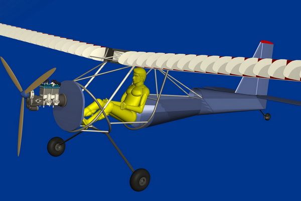

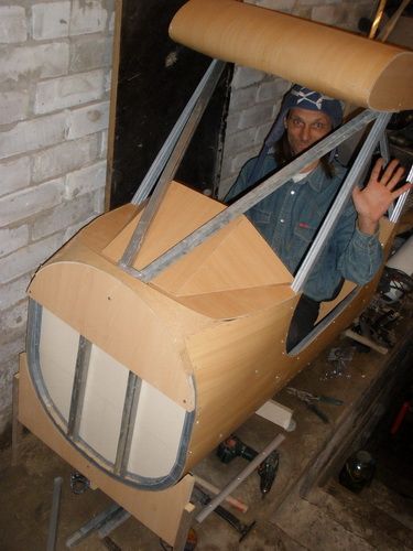

Makaronkin! не поленитесь, сделайте макетик кабинки, как Вам советует ув Рябиков. Много интересного для себя получите. 3D не позволяет почувствовать общую картину в полном объеме. Может оказаться что Ваша кабина имеет избыточные размеры, почему бы не использовать резервы. Вы же для себя делаете, чего вам понтами кидаться, мол я в Сапре все леплю, рокет сайнс и тд. Нормальній конструктор не должен гнушаться простых и эффективных методов проектирования.
Реальные результаты испытаний натурных самолетов (разные Пайперы и Maule) дают разброс 1.55-1.65 нф чистом крыле конечного размаха в высокопланной схеме и почти 2.0 при установке генераторов вихрей.
Не пудрите мозги человеку, пока он не будет способен оценить методику проведения тех летных испытаний. Нет в USA 35B ничего такого, что обеспечило бы ему столь превосходящие над другими профилями характеристики.
Я ничего не имею против  этого профиля. Только не надо розовых очков. Профиль как профиль. Такоу же как одногрупники сверстники. Разница применения любого профиля на данном самолете автором не будет различима.

Makaronkin. Напрасно Вы так  резко об натурном макетировании, напрасно...

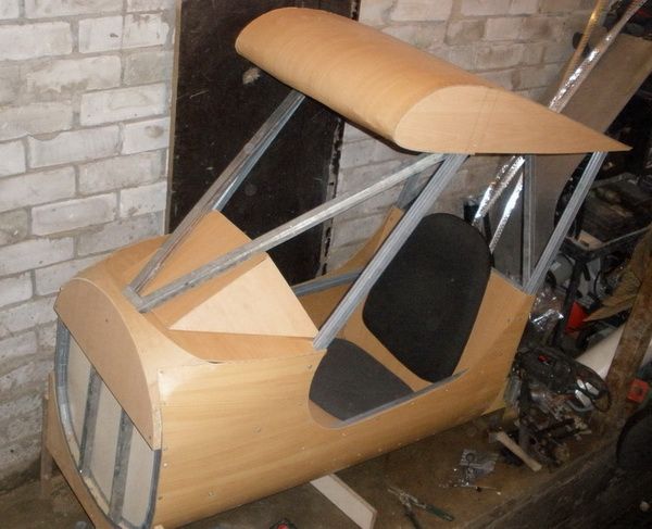

Я вот, посимпатичнее, да и пропорционально, довольно правильного "буратину" изготовил, так-же и опыт компьютерного проектирования имею солидный, но пока из профилей для гипсокартонных систем и двп не сделал макет 1:1, ни фига не мог представить каково оно, не только залезть и вылезти из изобретенной конструкции, а еще ... и высидеть тама ворчаясь, ну и удобство управления рациональные габариты и прочее... (тем более если самолет проектируется под себя) :IMHO
...вот несколько картинок для наглядности  🙂

... да ни одна программа вам не даст ощутить мозгами то что почувствуешь своей пятой точкой! 😉

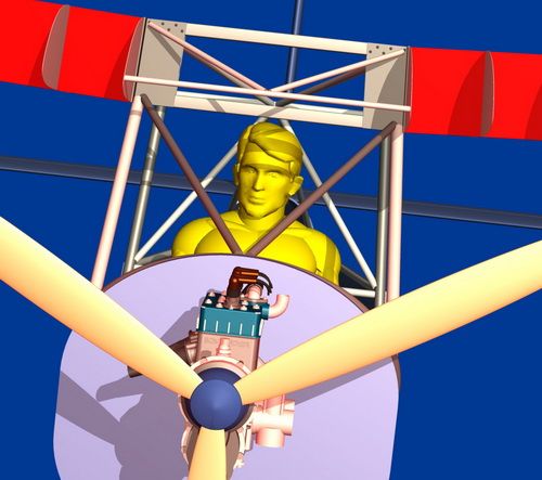

Мужики! не забывайте, что это мои первые попытки изобрести велосипед...
Принят профиль P-II-14%. Я пока не буду равть мозги в поисках идеального профиля, ровно,  как не стану городить натурные макеты. Я не строю идеальный самолет, а просто пытаюсь понять алгоритм расчета...
Вот вы господин Настевич уже несколько лет сидите в своем макете. Вы можете показать расчеты, а не просто картинки с симпатичным , мышцастым манекеном? Вся ко же было время поиграть с циферями не так ли?  И наверняка  Вам,  как архитектору, обладающему прекрасным пространственным воображением было достаточно 3х мерной модели и манекена для проверки эргономики. Просто Вы любите работать руками. И я люблю работать руками, но не вижу смысла выбрасывать материалы и тратить время.
Думаю, нужно сначала понять, как проектировать, а потом уже вдаваться в частности и удобства.

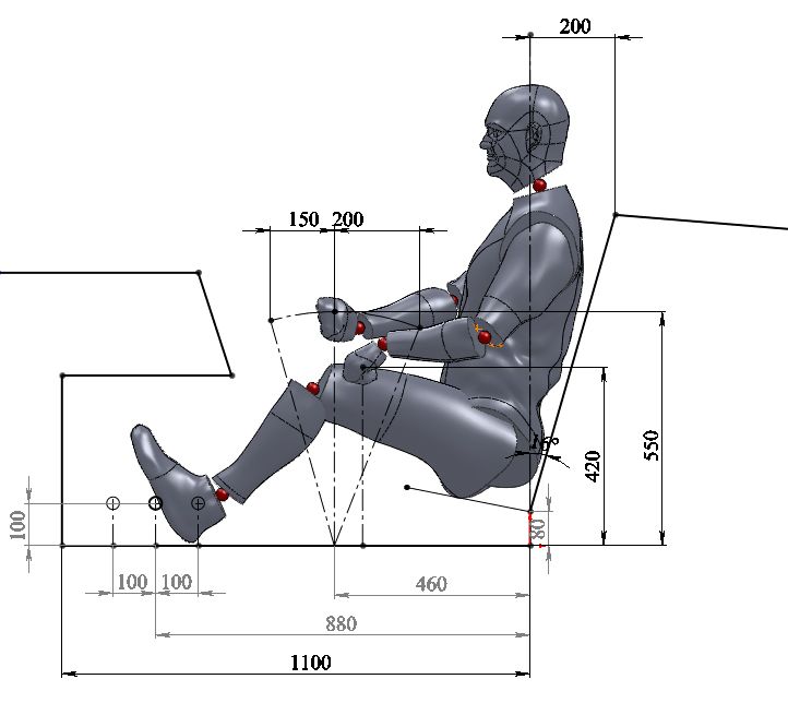

Давайте рассуждать логично:  необходим рекомендуемый минимум габаритов кабины, и они у нас есть из книги. Я рисую человека по своим размерам и усаживаю его в проекцию. Для того, что б понять удобно ли мне будет сидеть в натуре, – я спускаюсь на улицу и забираюсь в самую маленькую из моих машин, настраиваю кресло и замеряю габариты и углы установки сидения.  Мне удобно и габариты не выскакивают за рамки рекомендуемых значений. Смысл городить натурный макет, если манекен, точно моделирующий мои габариты, может показать  все акробатические трюки посадки/высадки, заправки топливом, подхода к силовой установке и другим агрегатам самолета?

... к слову, изготовление, переделка и демонтаж макета из подобных профилей производится в считанные минуты... и недорого... а затем профили могут еще быть использованы и в мирных целях... 🙂
П.С. только, пожалуйста не расцените всё это как рекламу моего говнолёта... 😉
Я это из соратнических побуждений  😀

А как же первый образец? Установили на детскую площадку? Время - та жалко?  Как и писал выше – считаю, что Вашего таланта и воображения достаточно для понимания эргономики в 3D! Ну а если у Вас хобби строить макеты – это другое дело!
И все же, фотки классные, но не дадите ссылку, где можно посмотреть аэродинамические расчеты вашего самолета? Надеюсь, вы же не с макета начали? 😉

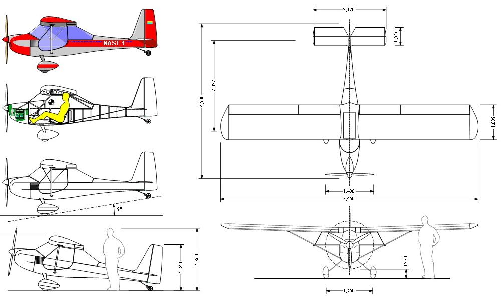

...Знаете, год тому назад, я нарисовался на этом форуме эдаким фантазёром... да и первая идея была удивительно похожей на вашу... ну и лез людям в душу... 🙂 пока не научили кой чему.
Но, прошел год... Книжки, советы и помощь мне не помешали... приобрел единомышленников, стали вместе работать.
теперь задача четко определена (последнее фото)

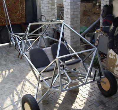

Первый был, так сказать пристрелочным, полтора часа времени для лучшего понимания предмета не жаль вовсе. Разобрал и потом этими листиками подшил потолок в кладовке. Маленький секрет...Первый проект был задуман как трансформация "Аэропракт А-22" под одноместный вариант, к стати, Юра Яковлев поддержал в своё время мою идею и на его практическую помощь я расчитываю в дальнейшем, при постройке, пусть даже не этого,  но самолёта.

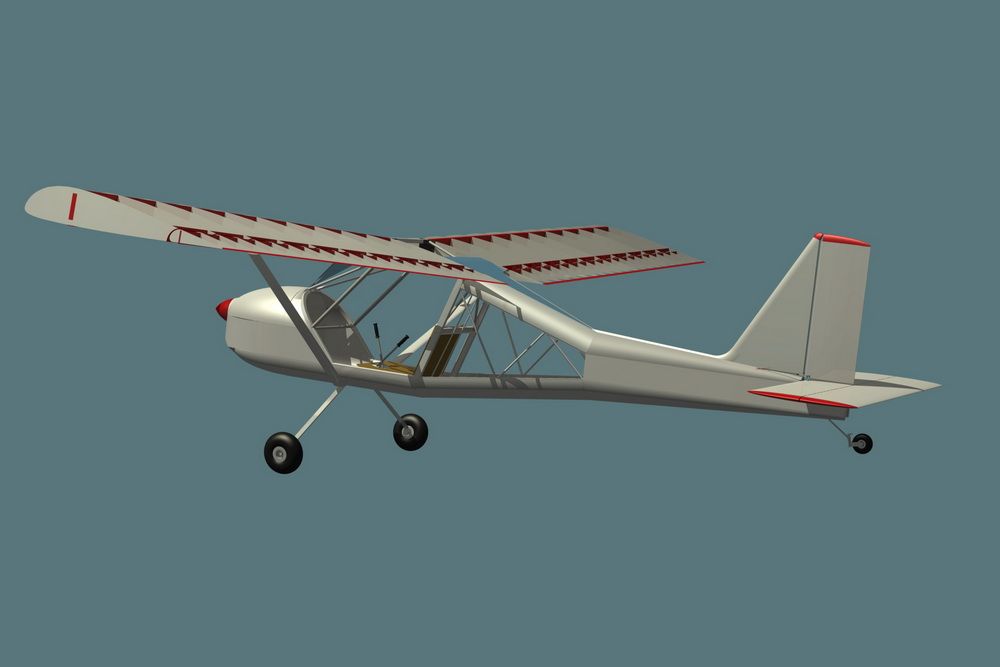

Расчеты по последней картинке тоже являются страшной тайной? Какой использовали профиль и почему?  Интересно посмотреть на Ваш  алгоритм...

🙂 По последней картинке расчетов практически нет, есть расчет Ц.М. и, кругом-бегом, аэродинамика по номограммам из Кондратьева, до проекта дело не дошло, только эскизы компоновки. Профиль Р-III; хорда 1,2; 14%, потому что есть в наличии алюминиевые лонжероны и набор уже изготовленных пенопластовых нервюр, а про алгоритм... если уж так сильно интересно, могу в личку рассказать.
