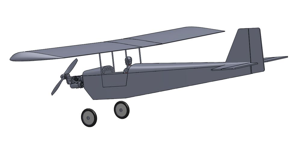

Ну насчет сборки и разборки  я с вами не соглашусь. Такой легкий самолетик соберешь и разберешь минут за 30-40. Но тем не менее на этапе проектирования полезно предусмотреть и складывание крыльев назад ,как это часто делают, для транспортировки автотранспортом.
Насчет того ,что кому то "смешно и не интересно" летать на ротаксе на скорости 120 км/ч, то тов. Макаронкин проектирует самолет не для них а для себя любимого.
ПыСы: А насчет крыла складывающегося подумайте всерьез, очень облегчает дальнейшую эксплуатацию и хранение.

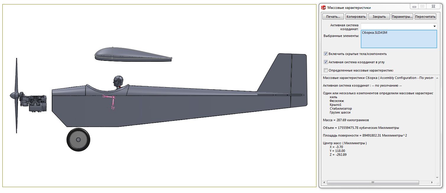

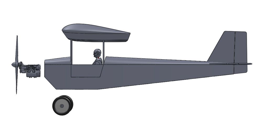

Для приблизительной центровки – задал массы элементов конструкции планера по площади поверхностей.
Естественно при проектировании силового каркаса будут изменения центровки, но для примерного представления вот:
На лицо перемещение центра тяжести к пилоту. На первом скриншоте не установлен вес топлива 30 кг.  Вес шасси подвешен к оси колес. Крыло в страшной ..опе...
Вариант с передвижением оперения пока отложим на крайний случай.
При загрузке топлива впритык к приборной панели центровка меняется совсем чуть... Вообще, есть мысля поместить топливный бак в центроплан, дабы выработка не влияла на центровку, но с другой стороны наличие топлива над головой не рекомендуется по ООТ, да и заправка будет проблематичная...
Плечо оперения и удлинение фюзеляжа не хотелось бы трогать, чтоб не ухудшать продольную устойчивость. Вынос силовой установки - не решение проблемы.
Хотелось бы вариант с дверкой, как на втором скриншоте.
Начну потихоньку формировать каркас. Надеюсь, вес оперения будет ниже расчетных параметров, тогда центровка сместится немного вперед.
Основная тема – складные крыла назад, для перевозки на платформе. Для этого и центроплан стал мудрить. Так бы можно было сделать как у Zинга.

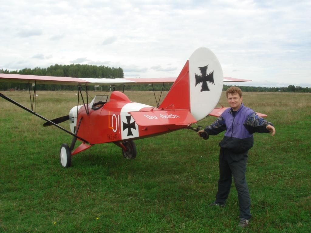

Это Ваш такой красивый самолетик? Есть про него тема на форуме?  Если есть - можно ссылку плизз. Оооочень интересно!  😀

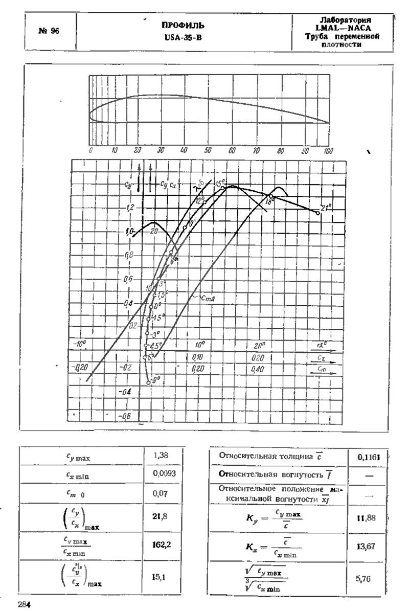

Предлагаю обратить Ваше внимание на профиль USA 35B. Piper Cub с ним пролетал не один десяток лет и летает до сих пор. На химиках фирмы Piper (даже самых крайних) применен этот же профиль. Профиль мало чувствителен к низкой точности исполнения и загрязнениям. Имеет Суmax=1,72 при Ваших числах Рейнольдса и очень благоприятные срывные характеристики.
Может я чего не понимаю, но в книге у профиля USA-35B  Суmax=1,38
Вот скан :
    138,7 КБ · Просмотры: 370
Читайте книгу внимательно и с начала. :-? Там описываются условия проведения эксперимента и обработка результатов.
Да я уже узрел, что в разных трубах дули при разных условиях... Боюсь, если я засяду за книгу, то это на долго...
Буду благодарен, если Вы вкратце расскажете можно ли вообще, и как пересчитать характеристики P-II под условия продувки USA-35B. Нужно же сравнить...   :-?
Вот скан :
Эта продувка имеет мало общего с действительностью, а именно, результатами использования этого профиля на реальных самолетах, во главе с Кабом.
Продували прямоугольную модель конечного размаха (удлиннеие =6) с неизвестно как оформленными законцовками, в трубе с неопределенной начальной турбулентностью, следовательно, под вопросом эквивалентное Re.
Численное моделирование двумерного обтекания этого профиля дает Cymax=1.8 при фиксации точки перхода погранслоя в турбулентный на 11% хорды и Re=2000000.
Реальные результаты испытаний натурных самолетов (разные Пайперы и Maule) дают разброс 1.55-1.65 нф чистом крыле конечного размаха в высокопланной схеме и почти 2.0 при установке генераторов вихрей.
Также известно, что профиль USA-35B отлично ведет себя при малом Re, например, на тихоходном самолете - биплане Flitzer при хорде около 800мм.
В целом,  этот профиль, также как и NACA 4412, можно с доверием применять именно базируясь на результатах практического  применения на самолетах сходного назначения.
