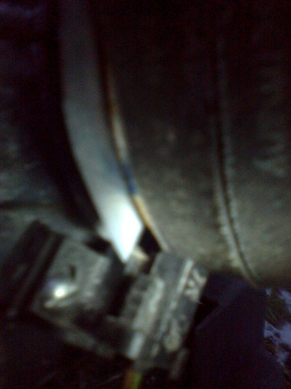

На ведущий шкив суперклеем приклеил пастинки-секторы, вырезанные из пивной банки (на фото внизу). Датчик Холла подсоединил так: один контакт- на плюс, другой на минус и третий на тахометр. Тахометр ВАЗ-2106 ( с уменьшенным входным сопротивлением на входе) не заработал на работающем двигателе. Думаю, сигнал датчика слишком слаб и его надо усилить через коммутатор от ВАЗ-2108

Я делал на умпо-430 тоже с ваз с датчиком холла ,но мне не понравилось больно геморойно все это .Поставил волговский датчик положения коленвала комутатор и катушку с оки .Меньше требований к погрешностям,ведь не кто не даст гарантий что что коленвал у вас не сдвинется .Вообще на снегоходном форуме полно информации по этой теме.
Пивная банка алюминиевая, вот и не работает.

Не сделаю открытия, но пивная банка сделана из стали и Вы можете попробовать её магнитом 😀
Как вариант - толщина стали недостаточна чтобы "закрыть" магнитное поле датчика Холла - он не "чует". Проверю экспериментально :IMHO

Эт где такое пиво продают? А толщина имеет значение только для механической прочности - чтобы при прохождении шторки в зазоре она не отогнулась и не прилипла к магниту датчика.

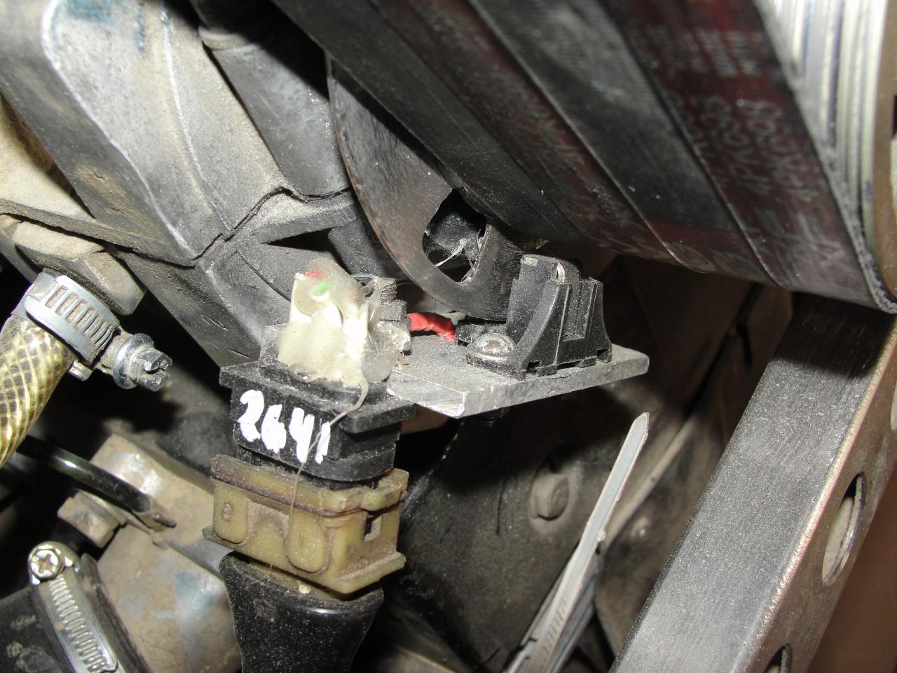

Вот как реализовано на РМЗ 500 , с сайта парапланерного форума, при этом световой катушки хватает ,чтобы зарядить аккум, каммутатор 08, катушки с оки, датчих хола 08.

Думаю так же можно установить на крышке кик стартера, заводить на родном зажигании, потом тумблером включать дублированное уже батарейное
