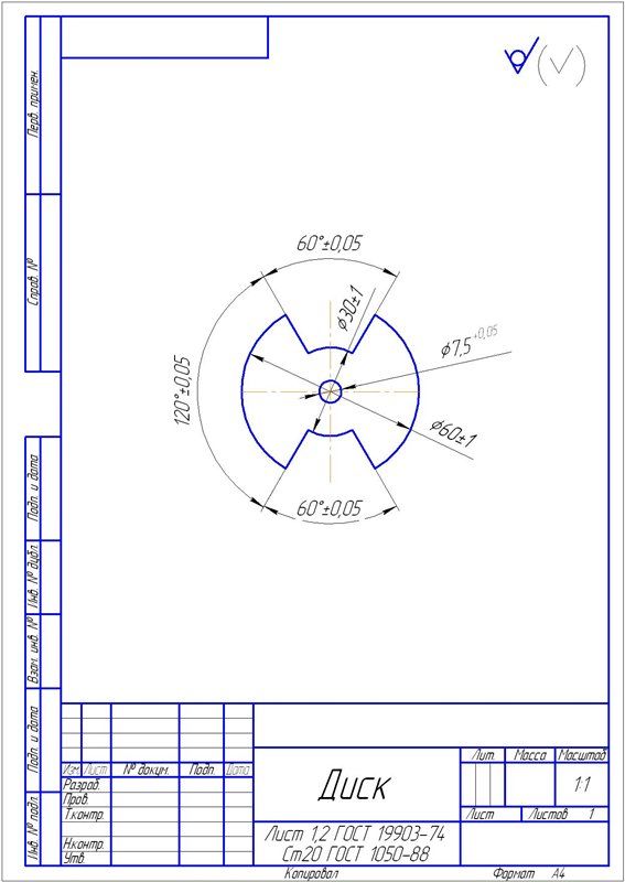

Датчик Холла на моторы РМЗ
Я делал на умпо-430 тоже с ваз с датчиком холла ,но мне не понравилось больно геморойно все это .Поставил волговский датчик положения коленвала комутатор и катушку с оки .Меньше требований к погрешностям,ведь не кто не даст гарантий что что коленвал у вас не сдвинется .Вообще на снегоходном форуме полно информации по этой теме.
Как бы всё это поподробней,хорошо бы фото.
Все уже придумано давно и работает, с снегоходного форума: Kатушка от ОКИ, коммутатор и датчик холла от ВАЗ 2106 (хотя я так понял, что на 08 то же самое), свечи иттриевые
автомобильные, хотим поставить потом ирридиевые. Высоковольтники обыкновенные автомобильные
силиконовые. Вроде всёhttp://www.youtube.com/watch?v=Jxgx0ScXTCA
