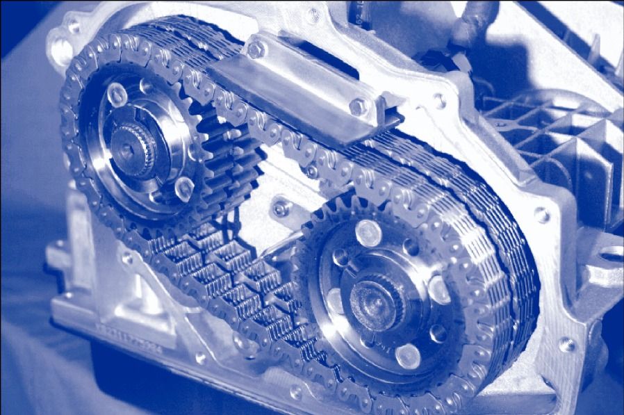

В 99-2002 годах работал бок о бок с автоматчиками, вот тогда и посетила меня мысль, взять планетарку оттуда, но оказывается, что проще, надёжнее получается редуктор на основе пластинчатой цепи, которая стоит в полноприводных раздатках. При этом можно получить ту редукцию, которая нужна, а не изголяться.

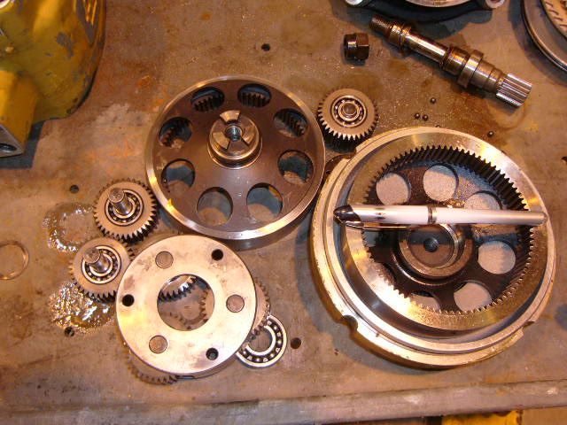

В М14П стоит планетарный редуктор. Если глянуть на его размеры и конструкцию и подумать о том чо он расчитан на постоянные 250 сил, а потом глянуть на автомобильный планетарный редуктор, то станет ясно что больше 30-ти сил такие шестеренки не потянут. Постоянно естественно. Но опятьже М14 имеет роликовые подшибники в сателлитах( и их пять, а не три как в автомобильных) с принудительной смазкой под давлением, а автомобилныей редуктор нет. Смазку от двигателя туда тоже не подвести.Т.е при постоянной работе этот узел выйдет из строя непременно. Что кстати и происходит на автомобилях чаще всего. Я коробки ремонтировал когда-то и именно прокручивание и дальнейшее разбалтывание штифтов на которых установлены сателлиты было наиболее частой проблемой. А ведь это узел который работает очень кратковременно в сравнении с основным режимом движения автомобиля.
Короче я думаю что от авто не пойдет. НАдо искать что-то помощнее.
Вот ,кстати, буквально на днях я на работе разобрал для ремонта турбины два водушных стартера от двигателя Катерпиллар 12 цил. 250 л.( Им дали вдвое большее давление воздуха и лопасти турбины разлетелись) Смотрите фотку.Сателлиты имеют два роликовых подшибника каждых. Причем я не думаю что каждый стартер развивает более 30-40 л.с. и притом пользуется очень периодически. Но каков размер и  конструкция! Не на пустом месте же она появилась. Какой-то спец по шестеренкам расчитывал.

Леонид, не все так просто с планетарными редукторами.  Вам представляется, что подшипники качения нужны для увеличения срока службы, на самом деле все наоборот, их установка еще более сокращает срок службы планетарной коробки, или потребует увеличить габариты редуктора на теже мощности в 2-3 раза.  Причина сокрыта в двух степенях свободы  - планетарным узлам требуется звено, которое самоустанавливается в процессе работы, или точнее автоматически находит, так сказать свое оптимальное местоположение. Так что "люфты", которые никому не нравятся, на самом деле продлевают жизнь коробкам.
Кстати, почти все планетарные авиационные редукторы, особенно для малогабаритные и скоростные сделаны со свободной посадкой сателлитов.
Блин, ну не знаю уж, как до вас достучаться. Что вам шестерёнки покоя не дают. Объяснил же, пласинчатая цепь в разы надёжнее, сам механизм проще в изготовлении, никакой смазки под давлением. Выдерживает огромные нагрузки. Стоят, например, в приводах Арнессона на катерах для океанских гонок. Там винты регулярно оголяются и потом опять врубаются в воду на скоростях в районе 200км/час. Поэтому шестерёнки там не ставят.  Мощность 800-1200-2000л.с.
И делает эту цепь Морзе только одна фирма в мире, Borg&Warner, поэтому подделок пока нет.

Честно говоря никаких других кроме самодельных планетарных редукторов без подшибников качения на сателлитах не видел. Специально заглядывал в музеях в разрез двигателей- есть. Вполне допускаю что для меньшей мощности ( а не 300-2000 сил) можно обойтись без них, но тогда обязательно нужна смазка под давлением. Этот узел ничем по условоям работы не отличается от шейки коленвала.
Металлическая цепь- вариант хороший, но зачем она нужна? Шестеренки остаются те-же а вес увеличивается. Цепь применяется там где надо разнести валы.
