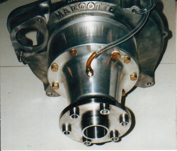

Даешь планетарный редуктор!

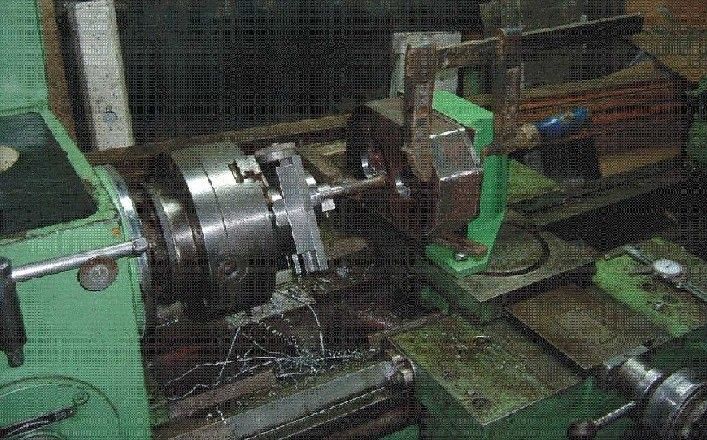

Корпус под параллельные валы только на серьезном оборудовании сделать можно. Хоть не совсем в деревне живу, даже не представляю как.
Вот так на простом токарном станке, только поджать клин.

Ну это уже не совсем на токарном станке, кое какое дополнительное оборудование просматривается и за одну установку все поверхности не обработать. А снял, поставил: досвидания соосность, параллельность.

Сделан переходной угольник (на него ставится каретка для фрезеровки, просто здесь она снята), в патрон зажата расточная головка (сделана самостоятельно на этом же станке за 4 дня), сначала просверлны отверстия, потом черновая расточка, а уже потом с одной установки чистовая расточка - чистовая всегда делается с одной установки на любом станке. Точность межосевого получена в пределах 0,03мм.

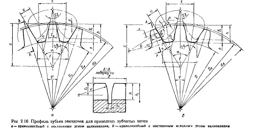

Дядя Саша 🙂 а звездочки для них это шестерни с эвольвентным зубом?
[/quote]
hasan, ну сам пойми, зачем там эвольвента, обычный треугольный зуб.
    86 КБ · Просмотры: 127

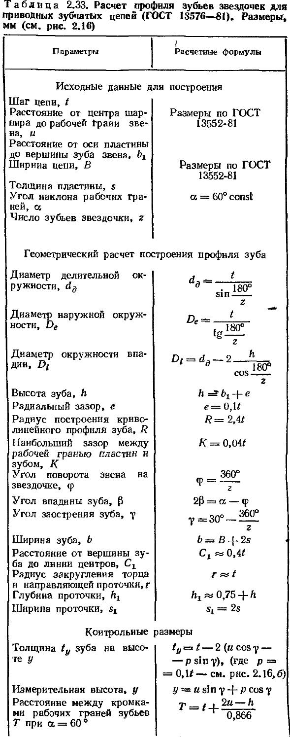

А это расчёт звёздочек. Правда я рекомендовал бы брать цепь Borg&Warner, не даром весь мир закупает цепи у них.
hasan, ну сам пойми, зачем там эвольвента, обычный треугольный зуб.[/quote]
Помню в технаре это праходили, вроде эвольвентные должны быть, а на снимке обыкновенные как на роликовых цепях, просто легче былобы в станке долбяками как шестерни

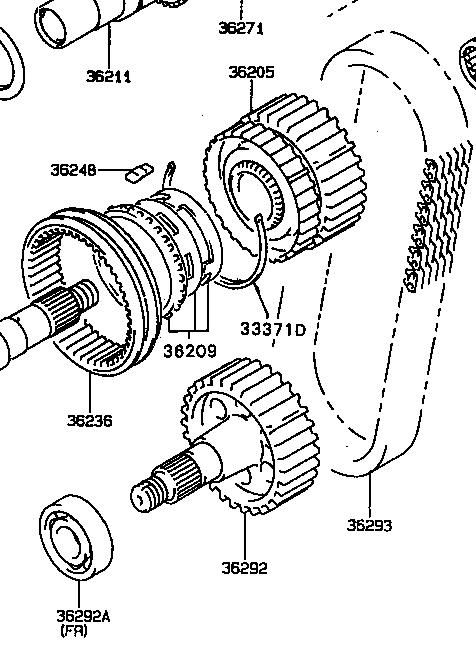

hasan, одну можно взять готовую от раздатки, там же и цепь, а делать придётся вторую, и то не факт, может и она подберётся. Тут вся фишка в том, что цепь довольно жёстко стандартизована и поэтому звёздочки можно брать от разных производителей. Сейчас пошарю по ценам и позже скажу, сколько стоит комплект.
Всё довольно быстро прояснилось, это цепь от раздатки пикапа Toyota Hi-lux, не сомневаюсь, что можно найти и дешевле.
Toyota 36293-35021   Цепь   8  274,01 $
Toyota 36292-35010   Звездочка цепной передачи transfer driven   8  128,44 $
    68,7 КБ · Просмотры: 119
Цепь   8  274,01 $
Звездочка цепной передачи   8  128,44 $
Это цены  :-?

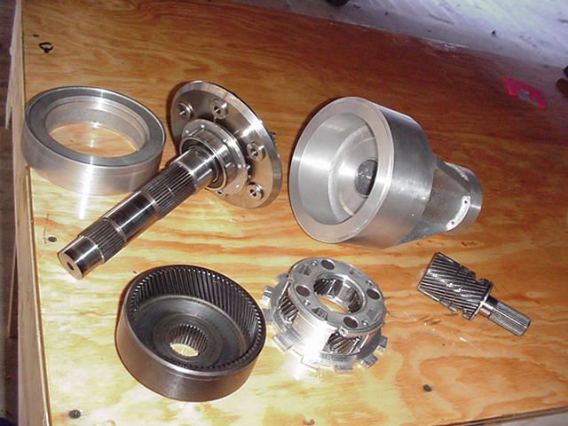

Na samom dele takie reductori uje davno delaiut, no vse cto ea videl v seti tak eto dlea bolisih moscnostei. obicno stoeat na V8 shevrole.  Dlea malih mosconostei oni polucaiutsea neeffektivno teajolie, tak ea poneal
Nascet planetarnih, ispolizuiut planetarki ot korobok Ford, mogu dati daje konkretnie dannie kakie sesterni idut k primeru dlea Ross redrive kotorii v dalineisem http://www.rotaryaviation.com razvila i prodaet v nastoeascii moment. Planetarki tam ot 4 do 6 sattelitov.
    54,7 КБ · Просмотры: 125

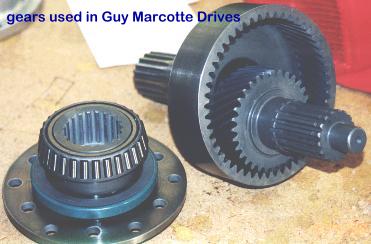

Kstati, raz sdesi nacali obsijdati raznie varianti reductorov, vot esce variant ne trebuiscii frezernih rabot...
    18,2 КБ · Просмотры: 147
