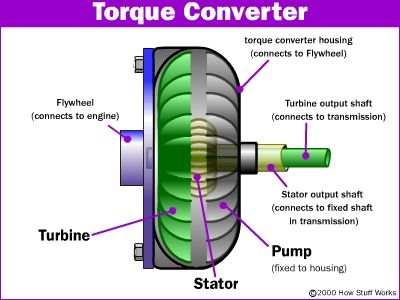

A esce idea cac bi zarabotal Torque Converters vmesto reduktora?
Predstavleaete, ni tebe torsionalinih problem, preobrazuet oboroti v cruteascii  moment, avtomaticescoe rasdelenie vinta od dvigatelea desevo, mnogo ih  🙂 Podobrati tolico s takimi parametrami ctobi uverenno peredaval moscnosti v nujnom diapozone oborotov...
Tak, prosto sumasbrodnaea idea...

Мне кажется, что масляный насос лучше сделать в самом редукторе, тогда можно использовать нормальное трансмиссионное масло. Хотя бы с тогоже автомата с частю корпуса, чтобы  не мучиться с эксцентриситетом при расточке. Производительность уменьшить снятием толщины. Ну и клапаны, термодатчик, магнитная пробка. Диаметры барабана солнечной шестерни, коронной и корпуса водила большие, т.что входной и выходной валы к ним можно и приварить и приклепать и прикрутить. Всего два подшипника. Очень красиво, скорее всего мои 35 тысяч господину Виноградову не достанутся.

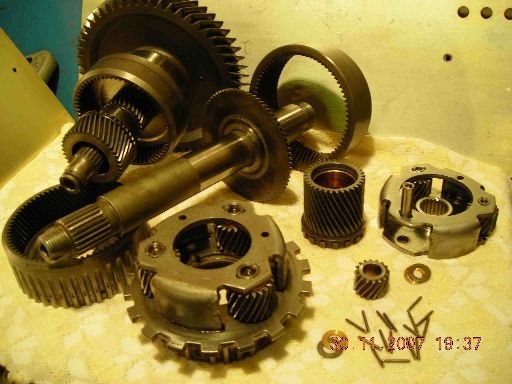

Ну и кто там говорил, что подшибников на сателлитах не водится? Стоят везде. Принудительную смазку это, конечно, не отменяет.
Смотрятся хлипковато, а сидят на одной шлицевой и передают один момент вместе с той шестерней, что в углу.
Те, что побольше, передают аж шестикратный момент двигателя.
Объясни, зачем игольчатым подшипникам принудительная смазка и что ты под этим термином понимаешь? :🙂
Может тут простого разбрызгивания хватит, а? :🙂
В оригинале, т.е. в АКПП они смазываются жидкстью, которая по вязкости, почти как вода. И если в редуктор залить масло типа МС-20, то это будет очень неплохо.
Под принудительной смазкой понимается (мной) невозможность в данных условиях нормальной работы узла из за отсутствия смазки или ее перегрева. А условия меняются. Сателлиты будут заторможены на корпус и вращаться с максимальной частотой под высокой нагрузкой постоянно. Смазку, конечно, надо при этом заливать трансмиссионную. Мало того что она гуще и хуже прокачивается нельзя дать гарантии , что она вообще попадет туда куда надо самопроизвольно.
Конструкция редуктора получается такой, что сателлиты будут являтья второй опорой входного и выходного валов. Это под нагрузкой. А без нее валы будут болтаться от инерционных сил в зазорах зубьев. На этот случай нужно еще по опоре на вал. Места в редукторе очень мало и надо ставить втулки. Работать они будут кратковременно, но смазка им все равно нужна. Все это в автоматных потрохах есть: и втулки и пустотелые валы с отверстиями.
Разбрызгиванием смазываются либо прстые либо бездарные конструкции. Почти везде стоят всякие козырьки и желобки для сбора и подачи разбрызганного масла куда надо и его лишнего отвода.
Может быть разбрызгивания и хватит, а если нет? Гонять узел  под нагрузкой до его кончины позволить себе может институт какой-нибудь.
Есть другое решение: поставить масляный насос, подумав лишний час над его конструкцией. Благо выбор тут огромен и трудов больших это не стоит. Нарезать каналы, засверлить грамотно штифты и забыть (хорошо бы) о проблемме.
Кстати, насчет смазки, не мешало бы со специалистами посоветоваться. Может трансмиссионным подшиники скольжения и роликовые не мажутся..?
Маслянный насос и не разбрызгиванием? А чем? Окунанием? Поясните мысль, плиз. Если маслянный насос, то форсунки, если форсунки это разбрызгивание... Другого не дано. Или не так? :-?
