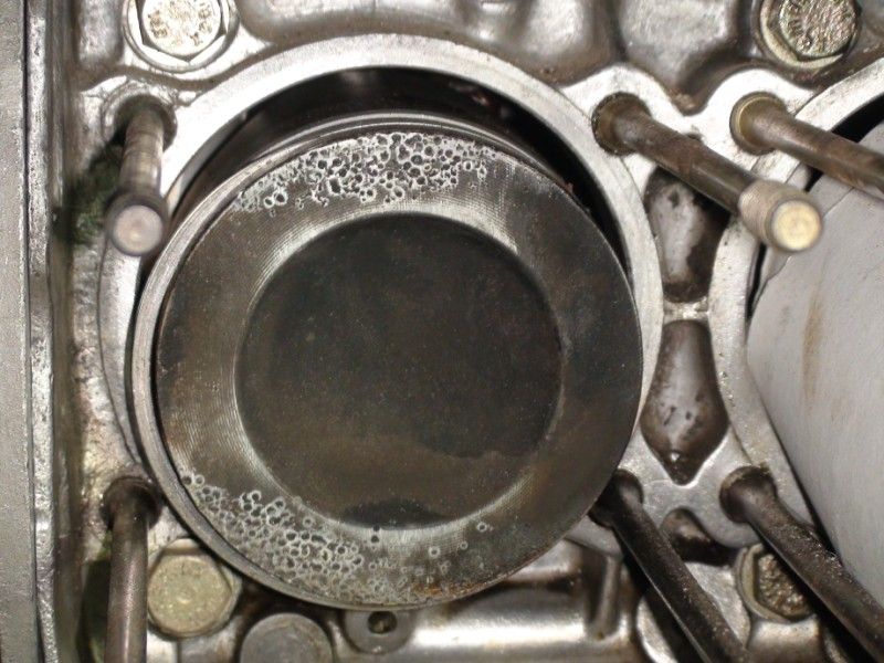

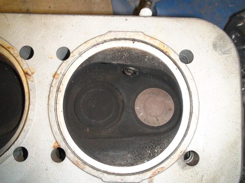

Приобрел двигатель VW. На днище поршней и в головках вот такой дефект.см фото.Впечатление такое что в цилиндры что то попало.Но такая картина во всех цилиндрах и абсолютно одинаковая.Предыдущий владелец получил в таком виде.Подозрение что выхлопные трубы варили прямо на двигателе в сборе и в цилиндры попали брызги.Может кто то с подобным сталкивался.

Похоже Наиль (hasan) прав.
Запчасти здесь http://www.reaa.ru/cgi-bin/yabbA/YaBB.pl?num=1331257196
Дело в том что вовсех четырех цилиндрах картина одинаковая. Днище не все избито а с двух сторон.Симметрично относительно горизонтальной оси.В одних цилиндрах побольше в других поменьше .Больше похоже на механические повреждения.
Где имеются раковинки поршня близко подходят к гбц.Раковинки сделаны кусочками окалины.Очень часто наблюдаю при кап.ремонтах дизелей в них поршня имеют плоское днище и подходят вплотную к гбц которая тоже имеет плоское дно.Причина- нагар, образующийся в камере сгорания от масла или богатой смеси.А также всякая гадость на клапанах и впускных каналах.

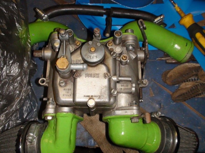

Вот там и детанирует, осталось узнать почему, бензин плохой, движок то какой? инжекторный, карбовый? Раньше ВАЗы так страдали, как перешли на инжектора перестали.
-У прежнего хозяина я высказал как раз  предположение о качестве бензина повлиявших на появление этих раковин.
В свое время(1997-98гг) столкнулся с нечто подобным при плохом бензине,при сгорании которого появлялись шарики которые находил между электродами свеч,по твердости были похожи на металл...Пока не заменил бензин были постоянные отказы по их вине.
В понедельник сфотографирую головки и отвечу на вопросы.

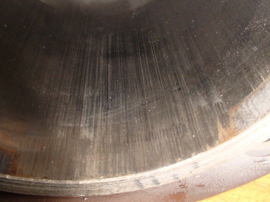

По-моему - инородные предметы. Может без воздушного фильтра поработал. Может какие-то работы производили на собранном моторе (сверлили, варили). От сильной детонации обычно разрушаются перегородки между поршневыми кольцами. А какая теперь разница? Ремонтируйте. На стенках цилиндров потертости и задиры есть?
Распаковал цилиндры.Все некогда было. Приятный сюрприз.
