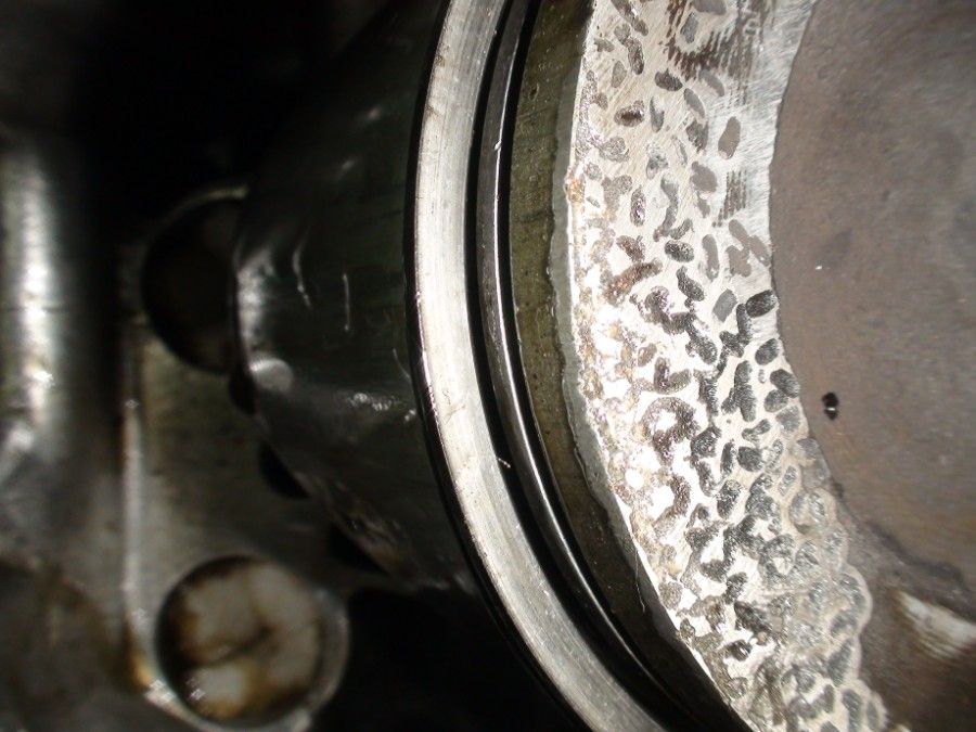

Дефекты поршней и головки дв VW
нет, это придлительной стоянке тараканы склевали через открытые клапана
Версия хорршая, но как минимум у двух цилиндров клапаны были закрыты, значит в определенное время двиг был повернут на один оборот , на радость тараканам ;D
Картина в цилиндрах печальная. Однозначно - посторонние предметы. Трудно по фото оценить глубину царапин, но навскидку - можно в 0.25мм не уложиться при расточке. Буквы мотора скажите. Недавно DG двигатель делали (водяное охлаждение). На него нашлись ремонтные размеры поршней и колец. Но растачивать неудобно, гильзы надо как-то фиксировать. Делали специальный стапель, чтобы четыре гильзы рядком зафиксировать за края. Еще на этих моторах есть особенности по регулированию осевого (продольного) зазора коленвала.
Нагара, характерного для сгорания некачественного бензина ни на поршне ни на головке не заметно, если только не отмыли заранее, на что не похоже.
Без воздухофильтра поработал. Или с фильтром "нулевиком" в пыльной местности. "Нулевик" только крупные частицы задерживает, а мелкая пыль смачиваясь бензином на впуске спекалась в шарики.

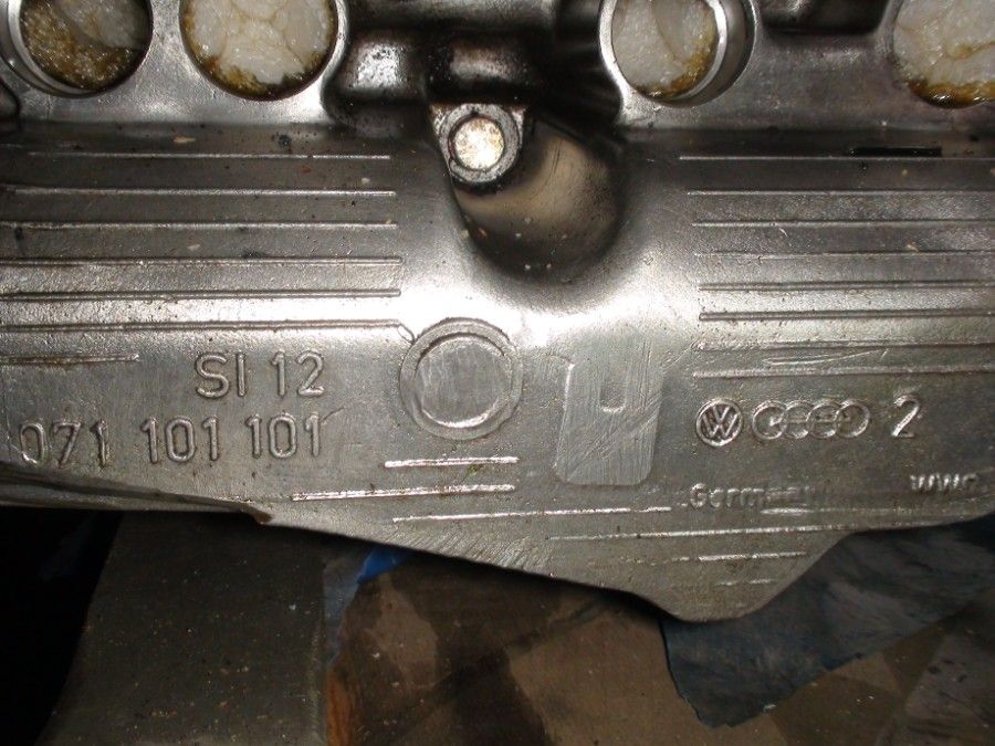

    111,6 КБ · Просмотры: 116

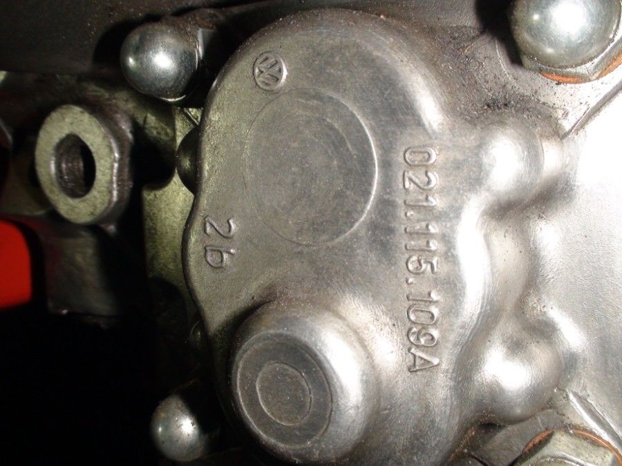

все что нашел на двигателе
    98,6 КБ · Просмотры: 127
посторонние предметы  оставляют следы на  середине поршня! Тут очевидно лили в  мотор что-то типа керосина с диким переобогащением смеси - капельки этой гадости самостоятельно тлели в пазухах камеры сгорания и разъедали материал.
Это с чего-бы только в середине поршня? Внимательно посмотрите на форму поршня и головки. Чтоб оставить след в середине поршня, в данном случае, надо гайку туда кинуть.  Там где ближе всего поршень к головке подходит, там и настучало чем-то не крупным. И характер царапин на стенке цилиндра говорит о том-же, что болталась в цилиндре  какая-то дрянь.
Хотелось бы увидеть поршни сбоку, их тоже надрало?

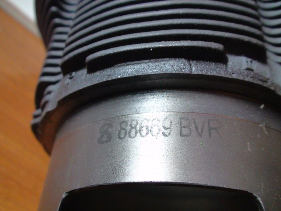

Маркировка на цилиндре...

Документации пока нет.Обещают.Обьема двигателя не знаю.Со слов прежнего хозяина двигатель тип-1.
