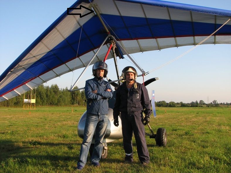

Чудеса всякие бывают, хотя вероятность не велика. Но, слева троса нет, или он прослаблен так, что спрятался за килевую трубу. Крыло тогда может быть натянуто только правым тросом. Есть ли справа второй (левый) трос - нихрена не понятно, так как видно плохо.
При перекосе поперечины вправо натянут будет левый трос а правый прослаблен.
На фото правый натянут.
На всех фото крен крыла минимален, а что бы трос прослаб так сильно что бы спрятаться за килевую крыло должно быть откренено максимально.
И даже если допустить что левый трос так прослаб что спрятался за килевой на фото он бы всё равно был виден.

Оборванный не заметить нереально. Можно не заметить прослабленный. Ведь куда-то левый трос делся-таки. Или справа пущен, или нет его, или спрятался. Я по мутному фото понять не могу.

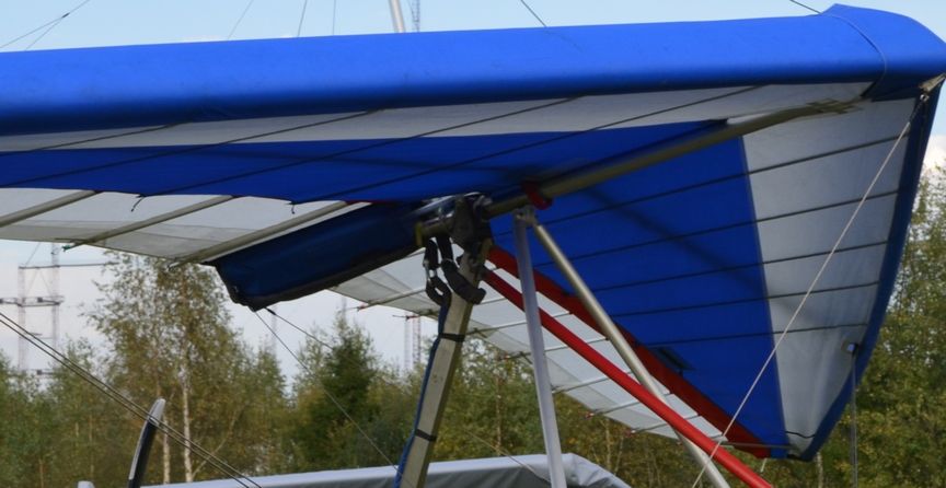

... вот так вот выглядит крыло снизу в наклоненном положении на земле. Можно рассмотреть насколько смещается складывающийся узел поперечины.

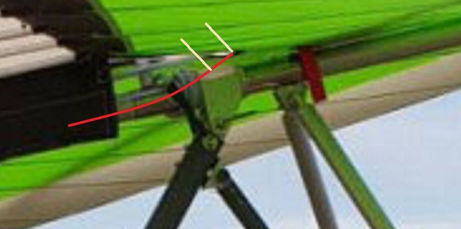

... а вот так выглядит красная лямка-поддержка на собранном крыле.

Думаю, что Вы ошибаетесь. Если предположить, что натяжной трос слишком сильно прослаблен, то обшивка крыла должна выглядеть как бабушкины трусы!!!! А она натянута как барабан! Трос натянут там хорошо. А значит не мог распорный узел так уехать вправо, вместе со всей обшивкой, от наклона крыла на пару градусов. Там косяк однозначно. Возможно правая распорная труба не сидит на месте. Памперс мог попасть под нее в месте соединения с распорным узлом. С Атомом не знаком, но на некоторых крыльях такое бывает. Может и трос ошибочно пущен. Много вариантов
Вообще то яписал о поперечном контуре тросов, а не о центральных тросах..
Поперечный контур каких тросов? Нижних? Вы шутите, наверное! В наземном положении нижние тросы никак не влияют на положение килевой трубы и обшивки. Их можно вообще отстегнуть. Мы обсуждаем фотки погибшего крыла, сделанные перед последним стартом. И пытаемся понять, почему весь каркас и обшивка несимметрично перекошены в правую сторону.
to @ Romaluga
... получается, что троса не пропущены через красную лямку поддержку, и пущены с одной стороны мачты.
Спасибо Отто, хорошее фото. Видно что обшивка (вместе с каркасом, раз она надета на каркас) смещена относительно килевой трубы. Это нормально собранное крыло, без косяков? Летает нормально?

Так эта лямка и не дает сильно перемещаться поперечине. Плюс удерживает от чрезмерного поднятия верхней обшивки.
Нормально собранное, и без "косяков". Летало у меня ЗАМЕЧАТЕЛЬНО. На ветке про крыло АТОМ есть видео.

О какой лямке речь? Я поставил стрелку показать что обшивка смещена вправо относительно килевой на земле. То есть ПЛАВАЕТ как и должна. Также как на фото из Читы. И это не косяк сборки.
... да в общем то ни причем. Но сам факт, что она провисает, а провисает она значительно, говорит о том, что крыло собрано некоректно. И мы на этих фото ни как не можем увидеть как пропущены троса натяжения относительно мачты. Правильность пропуска тросов приведена в посте выше из инструкции по сборке крыла.
