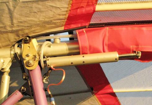

Сквозь обшивку просвечивает распорный узел. Посмотрите, как сильно он смещен вправо! Как он так смог сместиться, если там все правильно и трос натяжной обнимает мачту? Какая сила тяжести там могла иметь место, когда наклон крыла всего пару градусов? Ветра во время фотосессии нет, аппарат стоит свободно.
Владельцы крыла Атом подскажут может ли свободно плавать килевая в пределах выреза при правильно собранном крыле. Для многих других крыльев это возможно при небольшом статическом крене на земле. У меня нет Атома, утверждать не могу.
Может Василий,может и должно перемещаться и тем больше,чем больше слабина в поперечном контуре тросов. Может даже порвать вырез. Этим и объясняется положение крыла на фото.Это будет с любым крылом,если присутствует слабина тросов.
  И еще у меня вопрос--это как надо убить аэродинамику крыла,что бы получить голландский шаг на взлёте??? мне это непонятно...
  На своем Атлете убрал слабину тросов и не могу нарадоваться на крыло...Не могу понять для чего все это нужно...сравните с подкосными крыльями...
  Ну а с ребятами.мне кажется так было...крыло новое,строгое,не вытянутое,пропелирующая часть крыла, для повышения качества крыла,поджата латами отчего устойчивость по крену
заметно уменьшена...аппарат легко выводится из одного состояния,как тут же попадает в другое,Сброс газа уменьшил расход ручки,но не изменил сути явления.Нужно было поддерживая горизонтальный полет,устраняя крены развернуться и сесть.Взлетный режим реактивным моментом завалил аппарат и не оставил ребятам никаких шансов. Что то похожее произошло и с нами в 2010 году. Мы выкарабкались только благодаря указанным действиям.На сброс газа мы потеряли 25-30 м. высота была около 70 м.
Думаю, что Вы ошибаетесь. Если предположить, что натяжной трос слишком сильно прослаблен, то обшивка крыла должна выглядеть как бабушкины трусы!!!! А она натянута как барабан! Трос натянут там хорошо. А значит не мог распорный узел так уехать вправо, вместе со всей обшивкой, от наклона крыла на пару градусов. Там косяк однозначно. Возможно правая распорная труба не сидит на месте. Памперс мог попасть под нее в месте соединения с распорным узлом. С Атомом не знаком, но на некоторых крыльях такое бывает. Может и трос ошибочно пущен. Много вариантов.
При фото с этого ракурса (крыло немного накренено в лево, снимок сделан снизу) обязательно должны быть видены оба троса.
Значит оба троса находятся рядом и проходят с одной стороны мачты ( с правой). На следующем фото мы видим смещённую в право поперечину. При смещении поперечины вправо купольность левого полукрыла увеличивается.  Причём увеличится может катастрофически так как мачта больше не ограничивает её ход.
Вот фото сделанное с точки ещё ниже и второй трос все равно виден.
Что бы оба троса (при правильной сборке)  на фото совместились снимок надо сделать изнутри крыла .(то есть это не реально).
Значит оба троса находятся рядом и проходят с одной стороны мачты.
Это серьёзный косяк способный негативно сказаться на управлении крыла в некоторых режимах.
Что бы оба троса на фото совместились снимок надо сделать изнутри крыла .(то есть это не реально).
Там либо две нитки с одной стороны, либо левой нитки нет вовсе. Фотку надо нормальную. Леонид молчит на эту тему.
Отсутствие левого троса не возможно они запарены в месте крепления.
Значит оба троса проложены с одной стороны.
Проложены с права и перекос в право.

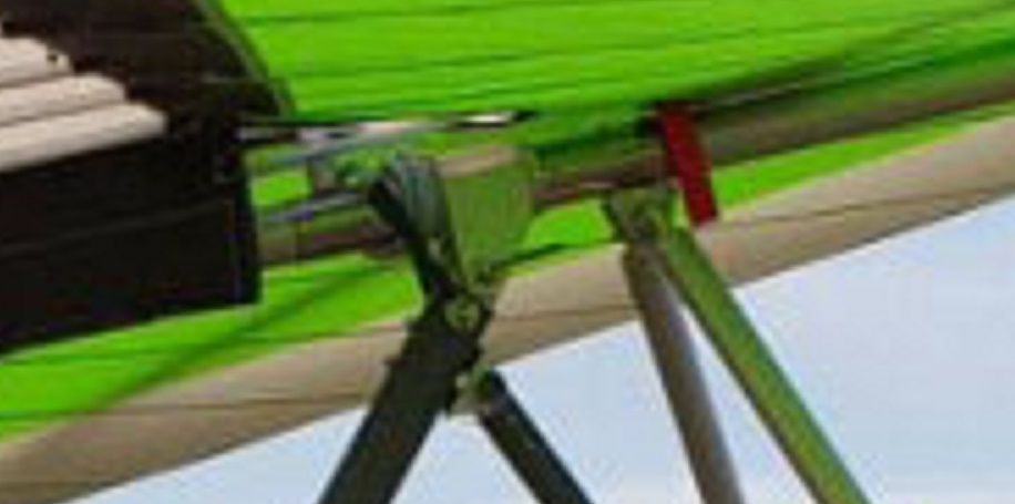

Вот фото тросов.
Взяты из инструкции по сборке. Там чётко указанно как должны проходить троса.http://www.3dway.ru/Equipment/Atom-4-RTE.htm

И еще вопрос - что это за красная деталь на килевой перед трапецией? Это часом не лямка ли поддержки распорного узла, через которую натяжные тросы должны быть продернуты, чтоб распорный узел вверх в полете не уходил?
По всей видимости да. Но накосячить с ней как В Атлете (не пропустив трос или проложить её не в том месте)  нельзя.
Троса В Атоме запарены и лямка эта с тросов не снимается.

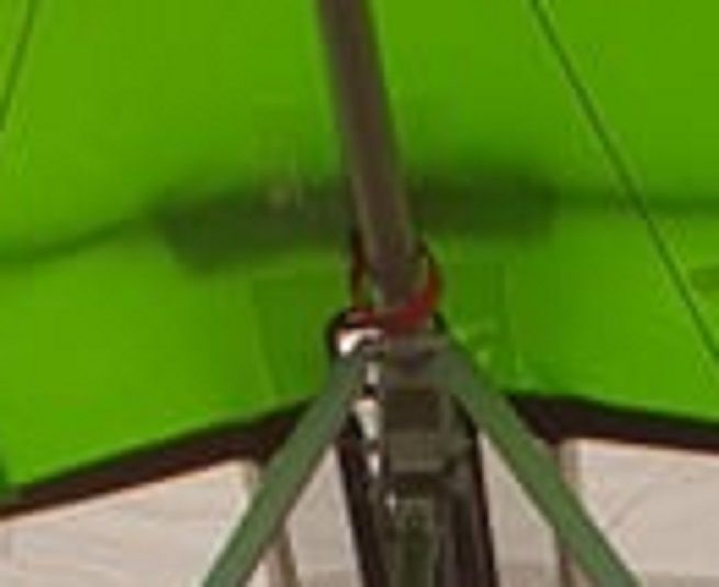

Ещё  доказательством того что троса проложены с одной  стороны от мачты является фото с перекосом поперечины.
При правильной сборке мачта не позволит поперечине сместится так сильно, это просто не реально один из тросов обязательно ограничит перемещение, а один просто провиснет.
Ходжа это показывал на видео.
Так я с этого тут и начал. Точнее сказать, это доказательство того, что с левой стороны мачты троса НЕТ. И следующий вопрос уже серьезный вытекает. А не обрыв ли это? НУЖНО ФОТО в хорошем качестве.
