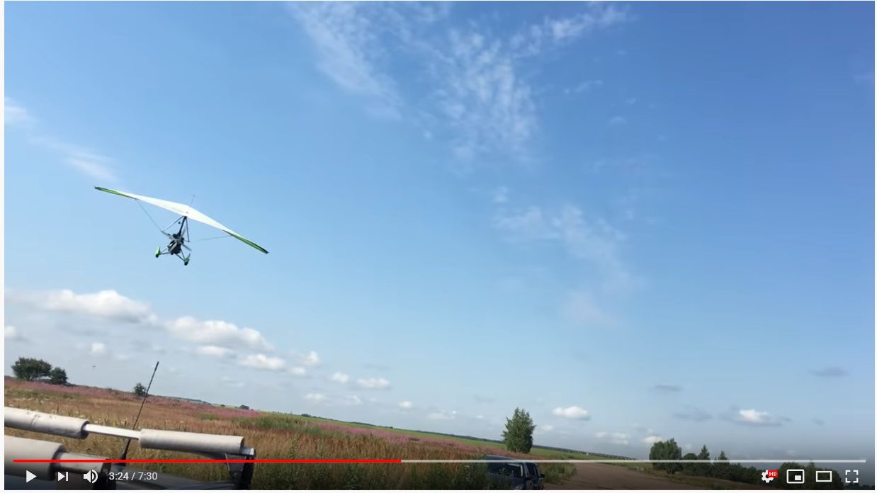

На разбеге обшивка крыла ещё не несёт аппарат, пилот ручку наверно не отдал. С ростом аэродинамических сил обшивка стремится задраться вверх, но ближе к центру "мешает" килевой карман, затем его влияние ослабевает к периферии и получается видимая крутка, которая так же подтверждается принудительным поворотом обшивки на краях.
Спасибо за объясненине. Фотку выше можете прокомментировать, пожалуйста? Я там вижу то, что вы объяснили про килевой карман (середина крыла подтянута вниз), а вот дальше к концу консолей я вижу обе обшивки - и нижнюю и верхнюю. Мне казалось, что с такого ракурса верхнюю обшивку не должно быть видно на концах консолей.
Может быть это от перегрузок в таком крене?
Хороший кадр. Как будто торможение крылом как парашютом, причём верхней обшивкой, от того её видно на краях. Потому что ближе к центру снова мешает килевой карман и тросовые антипикирующие поддержки, а на концах возможно уже работают поддержки из трубок, но они дают обшивке повернуться на некий угол, открывающий её верх.
Понял, спасибо!
Я тут еще одно его видео просмотрел (другой "Атом") - все точно так же. Значит так задумано конструктором. Еще раз спасибо за разъяснения.

Нормальная крутка для нового паруса. Тем более, что пустой летит.

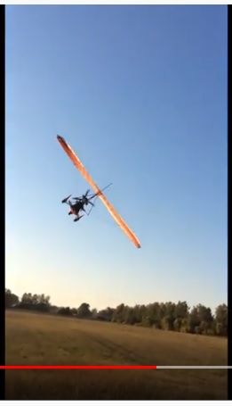

Крутка что в посте 366 снята - нормальная крутка на мой взгляд.

Да Вы что офигели? Не уж то ни кто не летал на аппаратах с явно выраженным затягиванием против вращения винта?
Если это завал влево то после этого уже не хочется давать газу.
А тут мы что видим? Лёва дал газу и с набором развернулся с креном в 80 градусов? То есть вы серьёзно считаете что после того как аппарат на малом газу сам завалился влево можно дать почти полный газ и спокойно развернуться с максимальным креном?
Аппарат с такой мощью показывает чудеса устойчивости по кренам.
