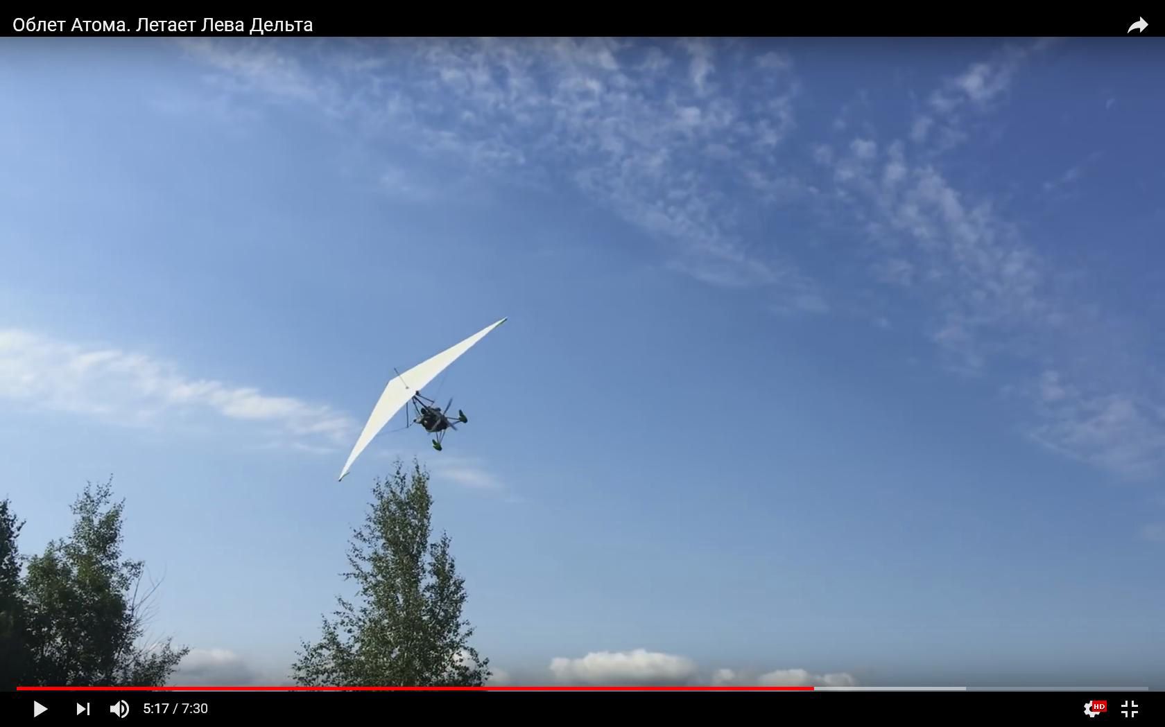

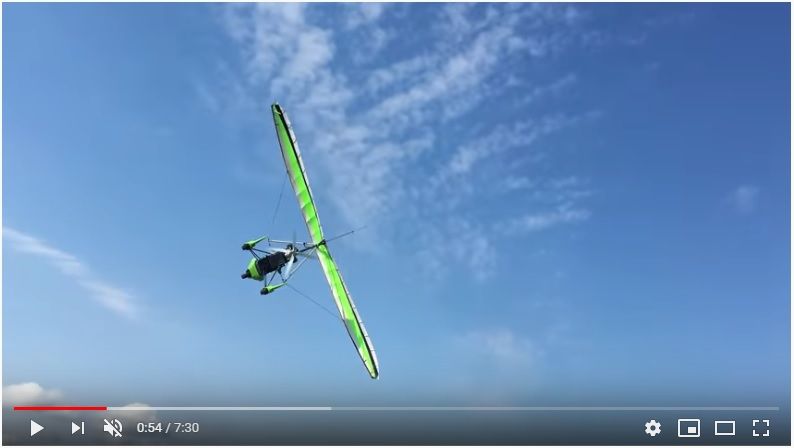

Пересмотрел видео облета:
https://www.youtube.com/watch?v=ggR4yDO-Rcc
5 минута 15 секунда, брошеная ручка на снижении, аппарат свободен от испытателя, который занял позу супер героя. И что мы видим, аппарат за секунду заваливается в левый крен больше 45, если смотреть по кадрам видно как испытатель двумя руками хватается за ручку останавливать развивающия крен.
Так что грешил аппарат левым креном, и до того как попал в Читу, это видео и есть этому подтверждение. Единственные две секунды свободного полета крыла на этом видео, выявили присущие ему наклонности.

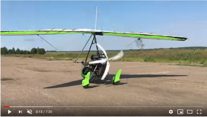

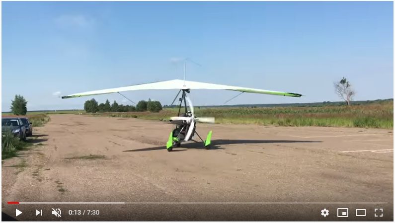

Посмотрел на скриншот выше и у меня возник вопрос. Я всегда обращал внимание на то, что у крыльев мотодельт присутствует явно выраженая крутка крыла, вот как на первой фотке, это с предыдущей страницы.
На этом скриншоте я такой крутки не увидел и решил пересмотреть ролик облета. Сразу на старте я увидел то же самое - практически нет крутки (другие две фотки). Это что, такая конструктивная особенность крыла?

На разбеге обшивка крыла ещё не несёт аппарат, пилот ручку наверно не отдал. С ростом аэродинамических сил обшивка стремится задраться вверх, но ближе к центру "мешает" килевой карман, затем его влияние ослабевает к периферии и получается видимая крутка, которая так же подтверждается принудительным поворотом обшивки на краях.
Наверно Лев уже может оставить свой комментарий на тему левого крена данного крыла. Если парус крыла сшили неудачный, то никакие регулировки не помогут, по опыту Василия.
