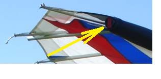

1. Вопрос : Как перевозилось крыло с момента первого облета до дня трагедии.
Если оно было облетано и упаковано в 6 метров и так же перевезено до покупателя, то при сборке не должно быть  ошибок в принципе. Там не возможно ошибиться.
Ну а если в "4" метра, то можно натворить дел. На своем примере: - Даже уже облетанный Левой (вместе со мной) аппарат, был склонен к затягиванию в крен в любую сторону, но при этом легко выводился, хоть и было страшновато. Облет производился в очень не спокойную погоду. В дальнейшем пришлось слегка сделать положительную крутку на консолях. При этом во время облета я не заметил этого, так как погода была ужасной, а заметил только в штиль.
Я собственно про что,
а если перевозилось в 4х метровом варианте, то есть ли возможность перепутать левую и правую консоли крыла? или что-то намудрить с регулировкой торцевого элемента который прокручивается и фиксируется болтом? Или при сборке крыла (даже если левая и правая консоли не перепутаны) не правильно легла петля на конце паруса, на консоли?
Потому, что: если "лопух" будет стоять неправильно и сильно неправильно, то затягивание в крен и + ротор над лесом, лишит возможности управлять аппаратом. И еще если добавить влажность то крыло просто перестает лететь и не только "атом"перестает лететь.
2. при срыве крыла Атом (менее 65 км/ч ) может качнуть влево вправо, не сильно. Пробовал в штиль на большой высоте. Ныряет глубоко и быстро. А если срыв + ротор?
3. это был первый вылет? В смысле, что купили, привезли, собрали и сразу авария? или успели полетать до этого, на этом месте.

Если перепутать консоли местами то куда будут смотреть концевые антипики ? Как это можно не заметить ?
