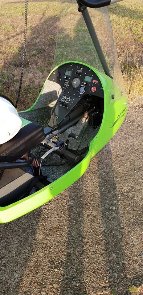

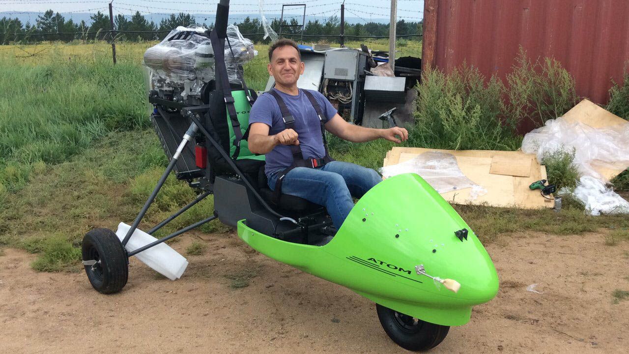

Саша Сулимов в день когда получил долгожданный аппарат.

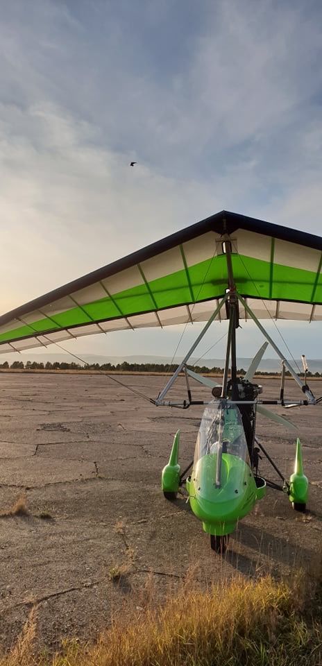

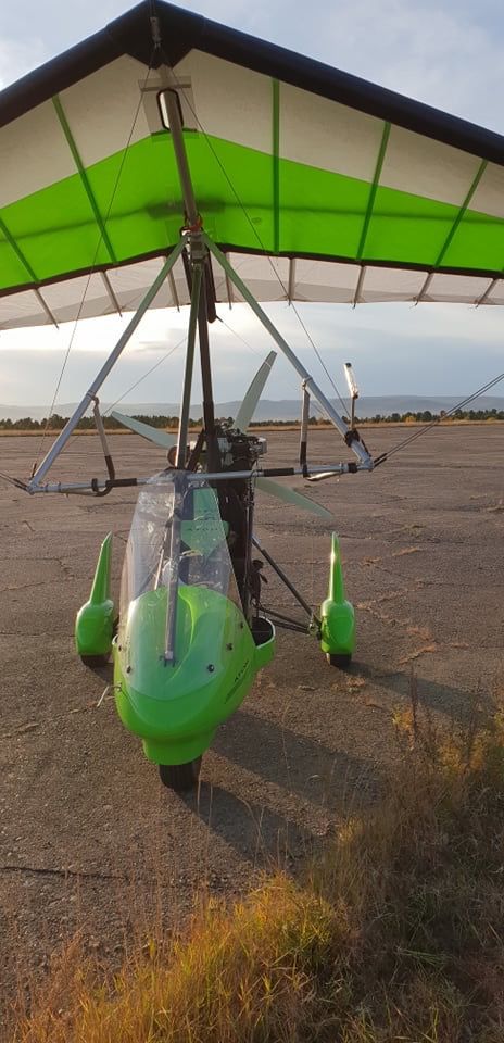

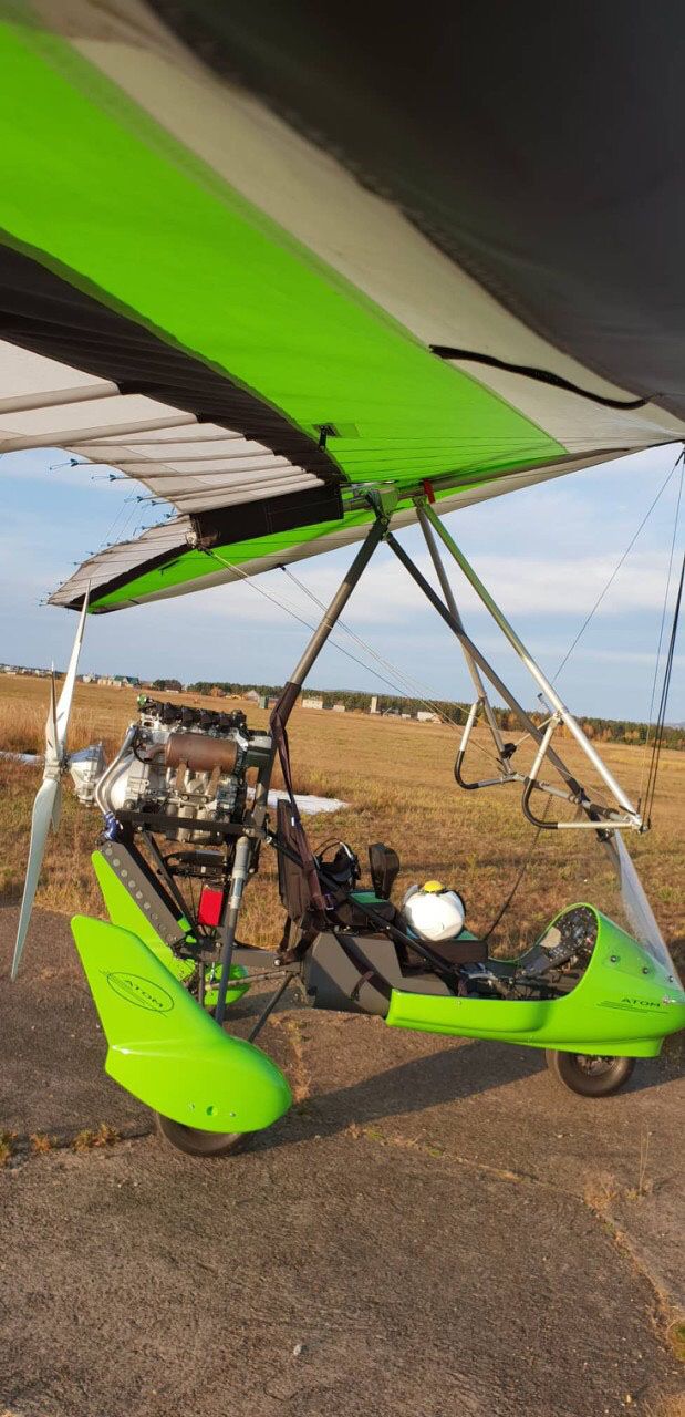

Аппарат за 10 минут до рокового полета. Килевая съехала в сторону. Возможно для положения на земле, без нагрузки, это нормально, а возможно это то на что нужно было обратить внимание. Фото нашлись позже и сделаны человеком из любопытства, случайно заглянувшим в гости на аэродром.
    81,6 КБ · Просмотры: 139
    70,1 КБ · Просмотры: 129
    98,1 КБ · Просмотры: 161
Аппарат за 10 минут до рокового полета. Килевая съехала в сторону. Возможно на земле это нормально, а возможно это то на что нужно было обратить внимание. Фото нашлись позже и сделаны человеком из любопытства, случайно заглянувшим в гости на аэродром.
Ошибочная сборка. Однозначно. И картина происшествия соответствует. Судя по всему, трос натяжения поперечины пропущен обеими нитками справа от мачты (по ходу движения). У нас давненько был аналогичный случай. Сели, но с большим трудом. Крыло валило в крен запредельно.
Либо правая консоль длиннее левой, что менее вероятно.
Этот момент обсуждался в процессе сборки и облетов. Про то как должны идти нитки троса взводящего поперечину. Но качество фото не позволяет однозначно разглядеть как они натянуты.  Про длину консолей сказать ничего не могу, их длина не обсуждалась, а сравнивал он их или нет, не знаю.
Такой ассиметрии быть не должно. Крыло сфотографировано в горизонтальном положении, никуда не наклонено. Каркас сильно не симметричный. Даже если про трос обсуждали, Саша мог ошибиться все-равно. Если он сам собирал. При натяжке поперечины этот узел не видно, надо руку совать и щупать.
