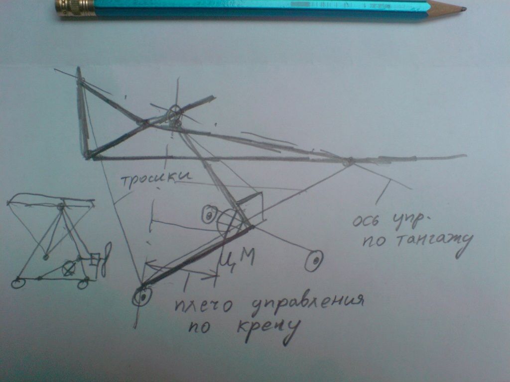

-обычно "жесткокрылы" держатся на композитном носке-лонжероне,
а инерционный крутящий момент крыло-тележка перенимают
стабилизирующие боковые тросики...
\может из-за этого пока не встречается двухместные?!\
ЭЫ=в своё времья Белорусские МДП-шники предложили хорошую систему стабилизации=тросики от носа тележки
к боковым узлам\=

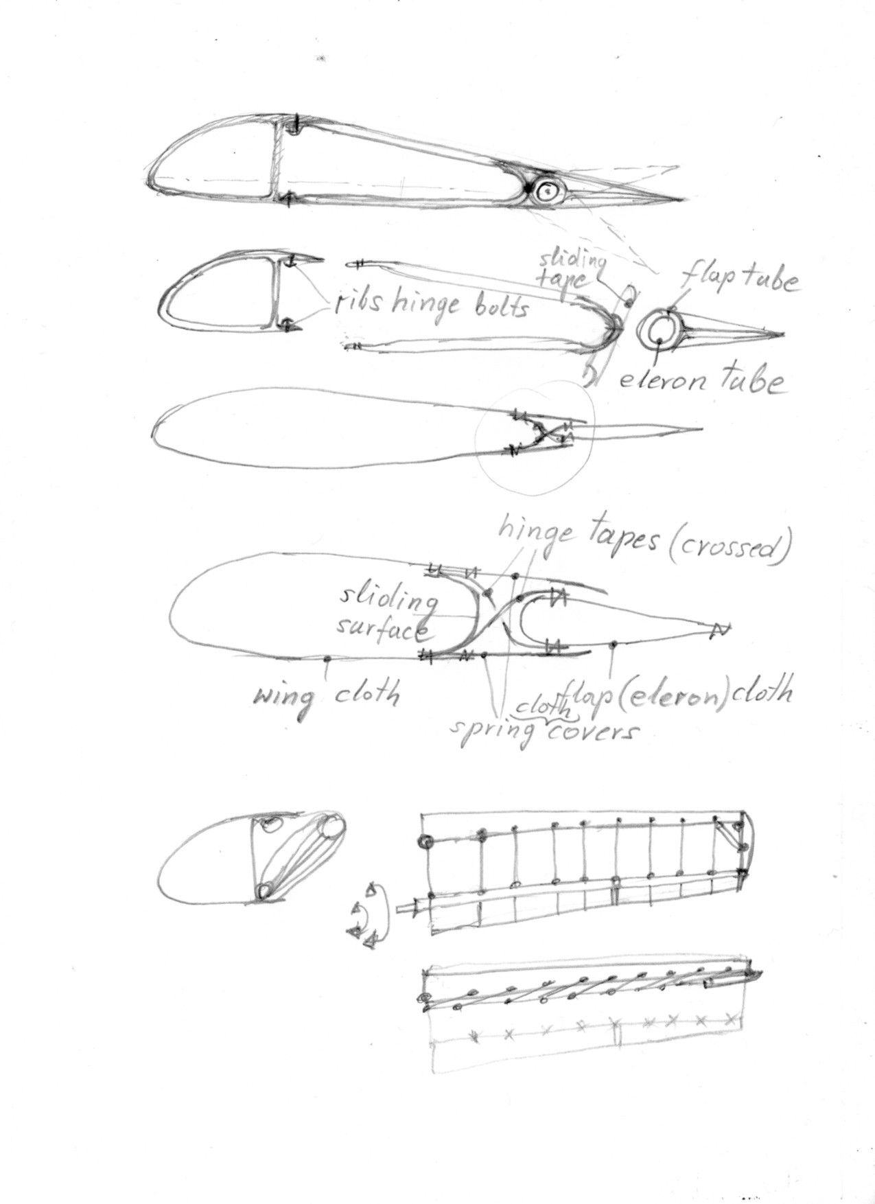

http://www.reaa.ru/yabbfiles/Attachments/2014-01-10_13-18-54_0208_ribs.jpg
=primier mgnoviennoj sborki kryla s zakrylkami i elieronami...
