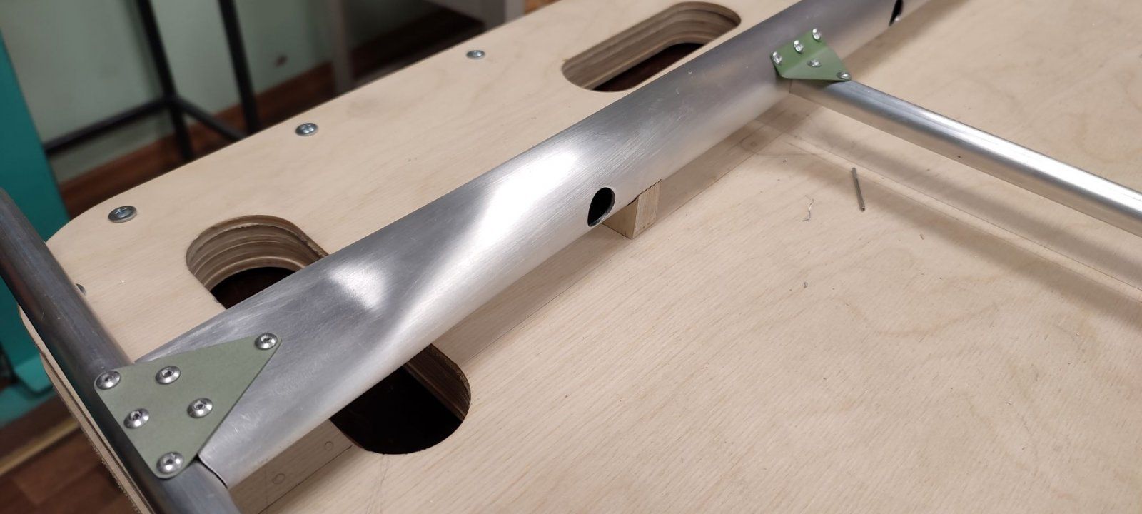

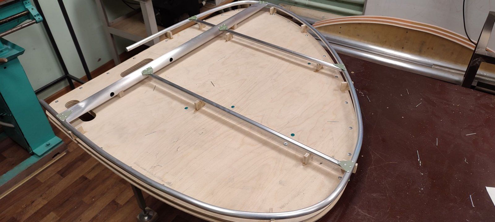

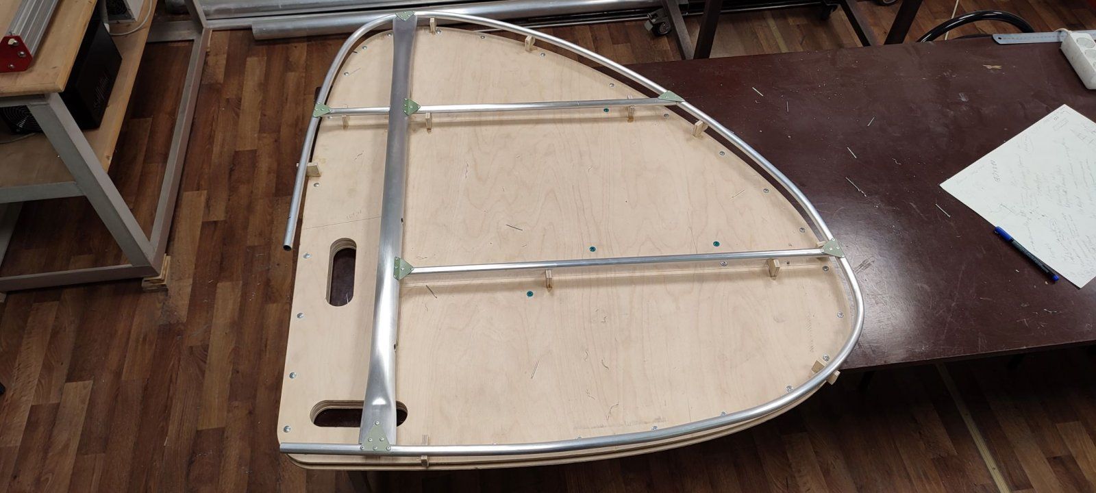

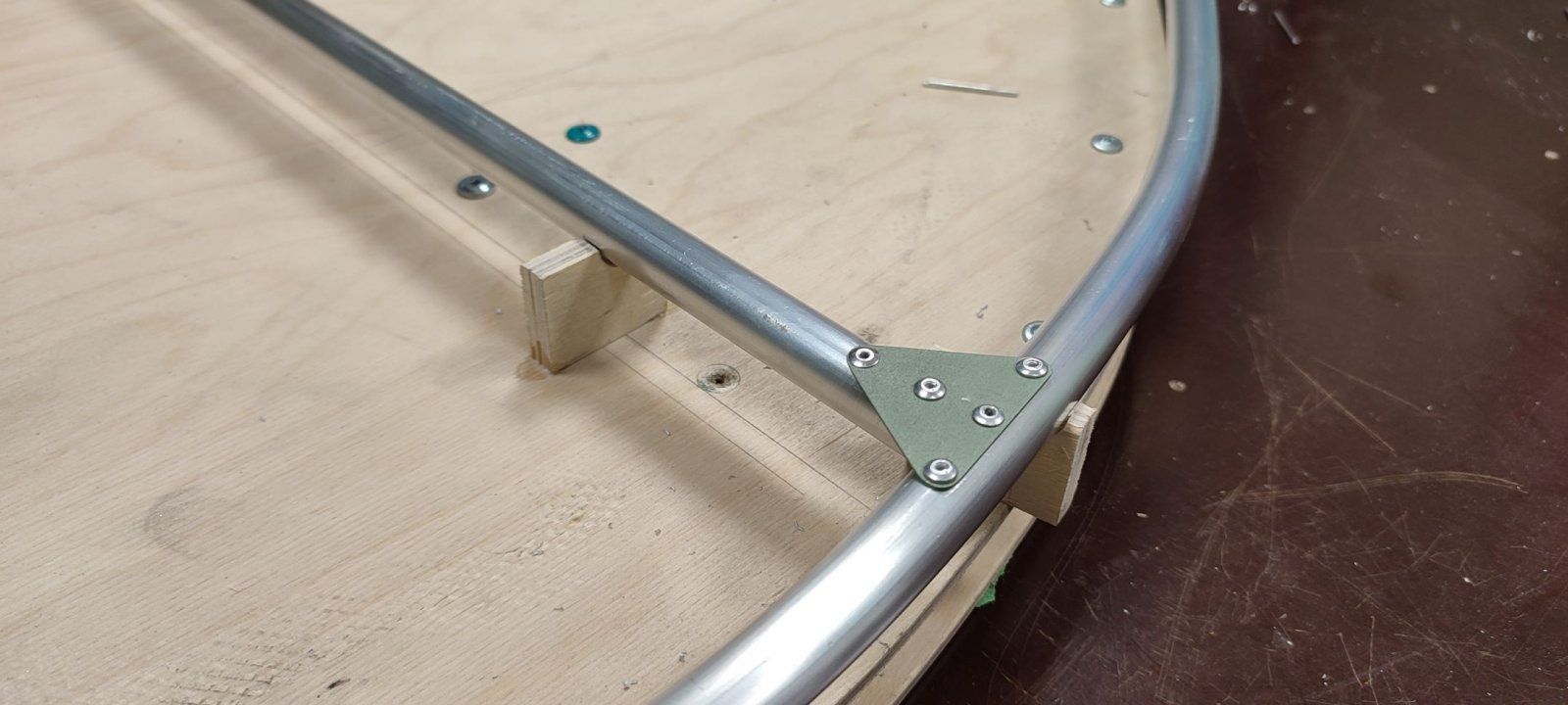

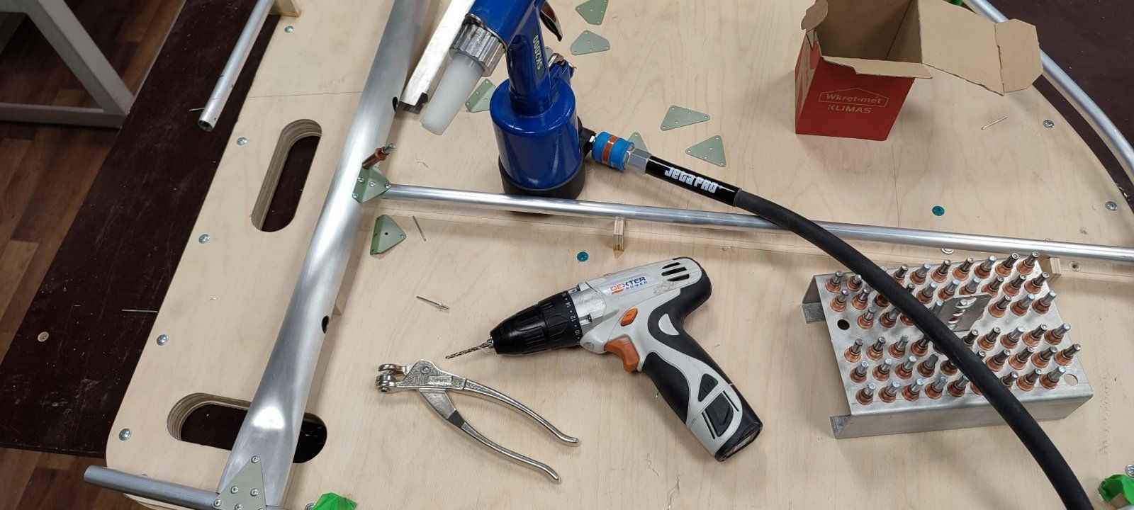

Цельно-поворотный руль направления. Трубы АД31Т1 ф38 и 16мм. Кницы - Д16Т, S 0,8. Вес в таком виде 1080г. Ещё прибавится нервюрка клюва, подпорки для тряпки, петли навески и "кабанчик". Всё в процессе изготовления.

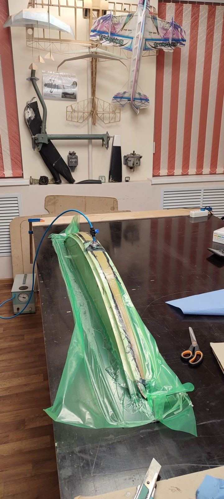

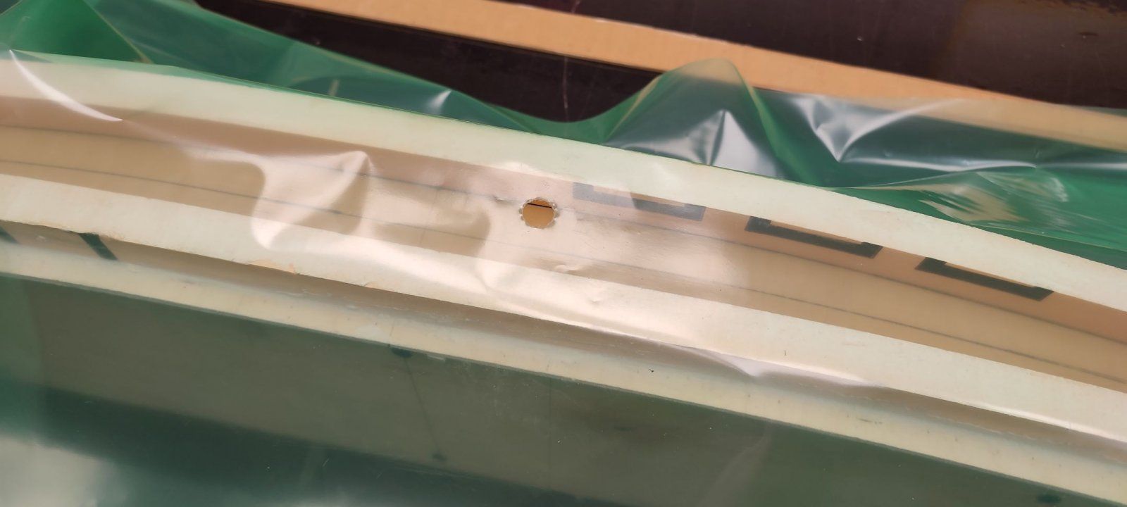

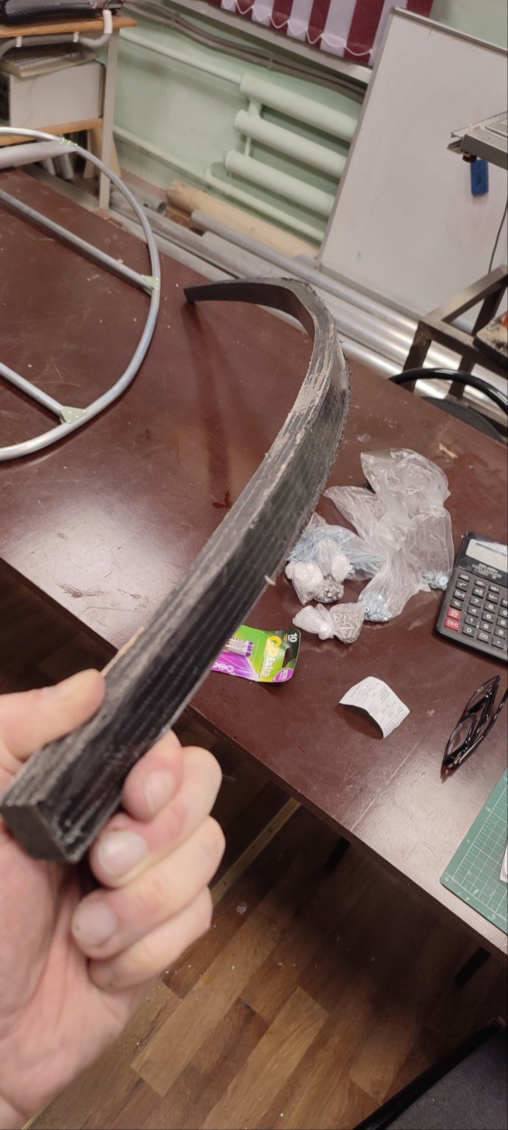

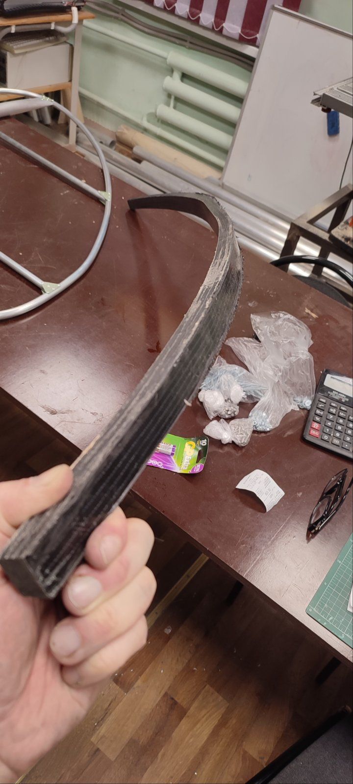

Фанерно-пенопластовая форма, снаружи 300г биаксиал, сверху однонаправленный 330г, середина - уголь стретч-наполнитель 650г, снизу так же как и сверху, только слоёв меньше. Термообработка - 58грд.С

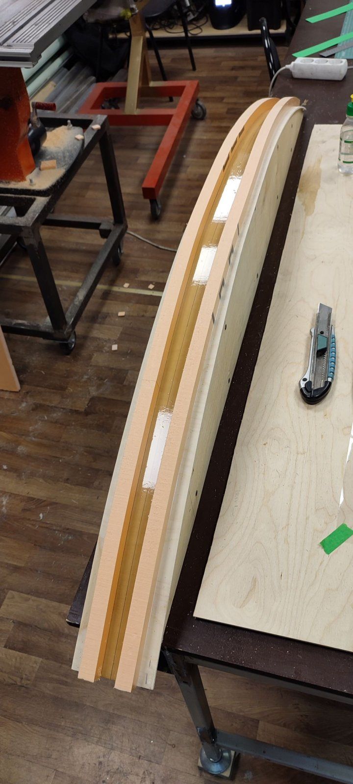

А вот форма, в которой выклеивал стойку. Фанера и пенопласт на двустороннем скотче. Ещё гладкий скотч и акриловая шпатлёвка для пенопласта, и прочая приятная мелочёвка...

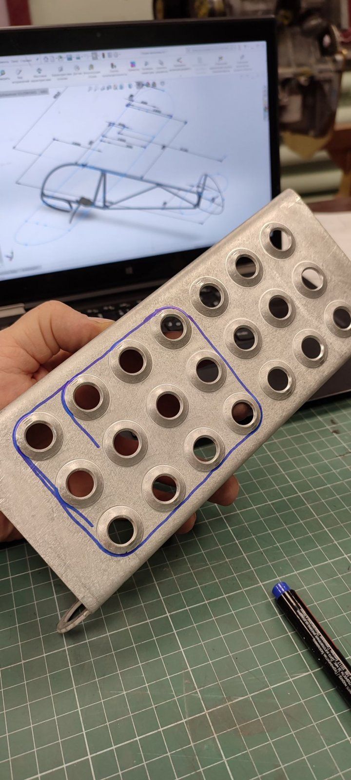

И вот - что, уважаемые товарищи, вы скажете на это:

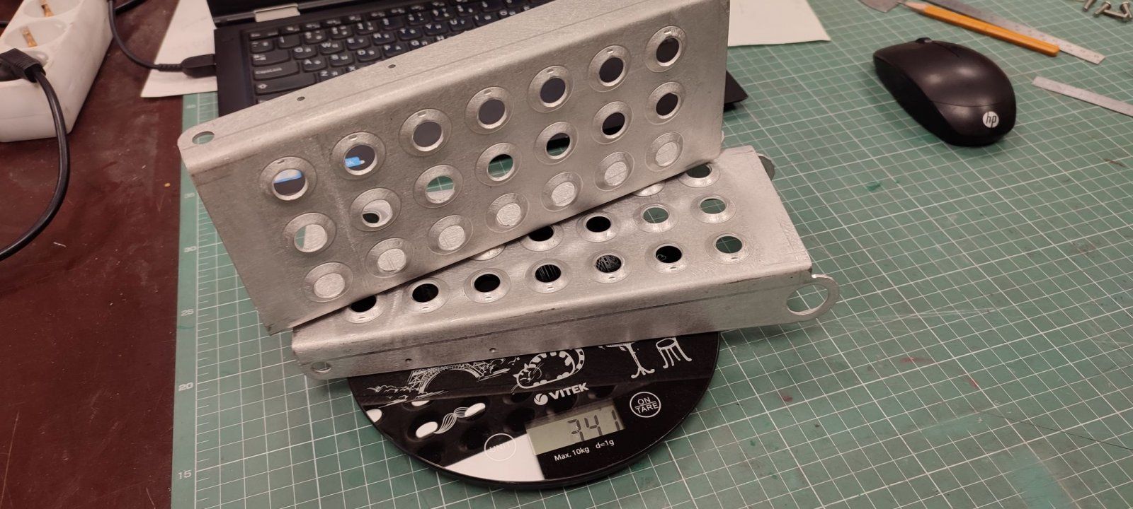

Педали из АМГ-6 - тяжеловаты или нормально? Уменьшить вес два варианта:
а) сделать угольные такие же или параллелограммные;
б) пропилить отверстия в них, и уменьшить общий вес грамм на 120 (фото ниже):
Пропилы сильно уменьшат жесткость. Может ещё варианты продумать?
Из стальных трубок 15х1 - не хочу, по весу (по программе) 289г получается. Если вырезать из этих 9 дырок - будет легче. Из угля получится 98г 😆 😀 😎
Странно уголь должен быть тяжелее при той же прочности, он не очень работает на сложные нагрузки, только на растяжение и сжатие.

Уголь углю рознь. Если правильно выбрать тип плетения-неплетения и форму - сложные нагрузки - совсем не сложные.

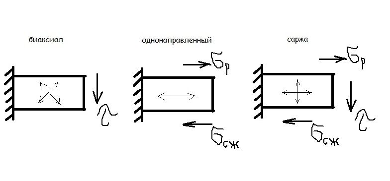

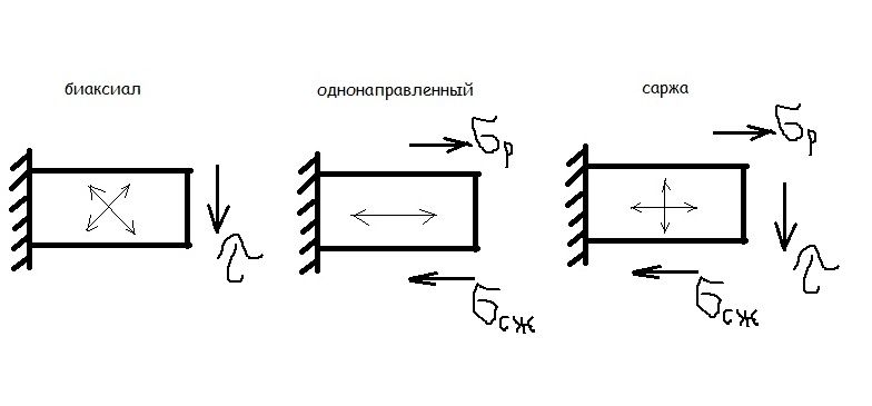

а какими значениями пределов прочности (раст., сжат., срез) для своего углепластика Вы оперируете?
В зависимости от материала, как и все... При покупке получаю полную информацию. Смолу использую - так называемый "Ларит", какой конкретно материал Вас интересует, из изделий в этой ветке?
в ветке были упомянуты биаксиал, однонаправленная, саржа и Ларит
интересуют значения пределов прочности ламинатов из них

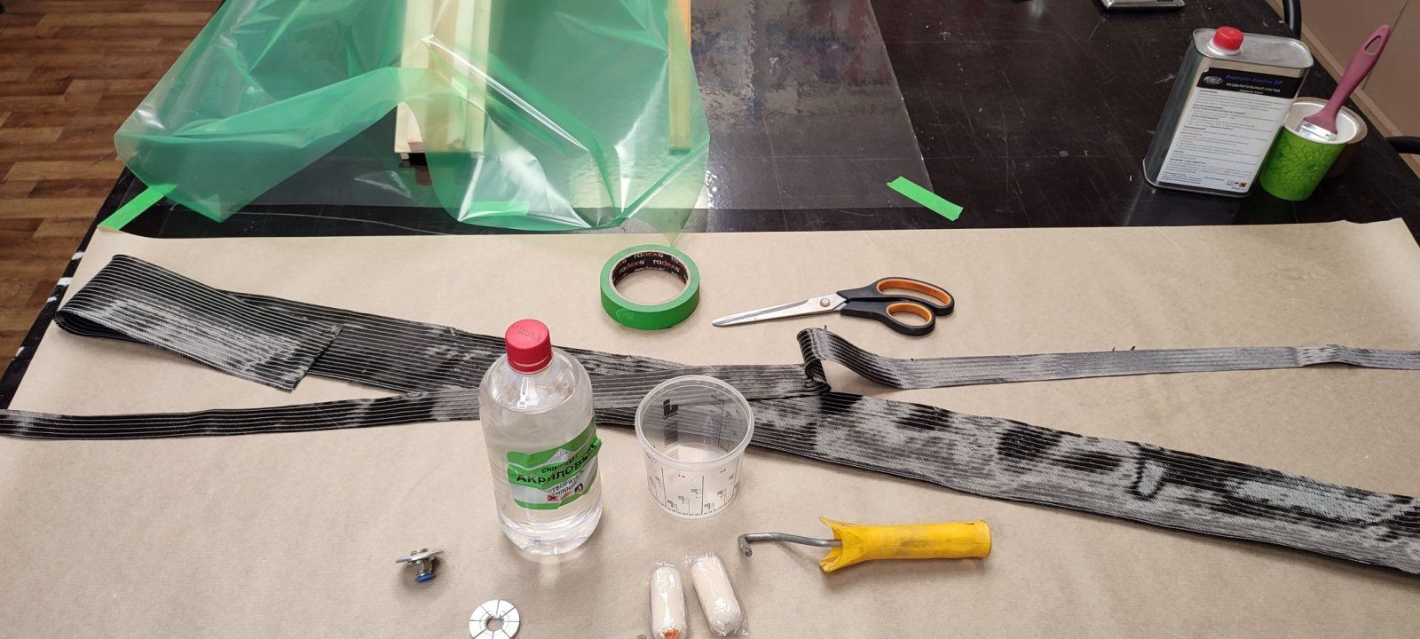

Всё очень просто. Я беру для расчёта основной компонент ламината. Считаю необходимые сечения. Например, для рессоры основной стойки это однонаправленная лента (она и является предметом для расчёта). Остальное прилагается. А позже на свой страх и риск делаю изделие или, если позволяет ситуация - опытный образец-кусочек и т.д. Испытываю. Записываю в свой талмуд, и, на основании своего собственного опыта и потраченных денег, умничаю на форуме, публикую фотографии своих работ и отвечаю на разные вопросы, ответы на которые абсолютно не секретны и лежат на каждом сайте, торгующем углём, смолой и портами для вакуумирования.
А как я это делаю, постараюсь выложить пару видео.

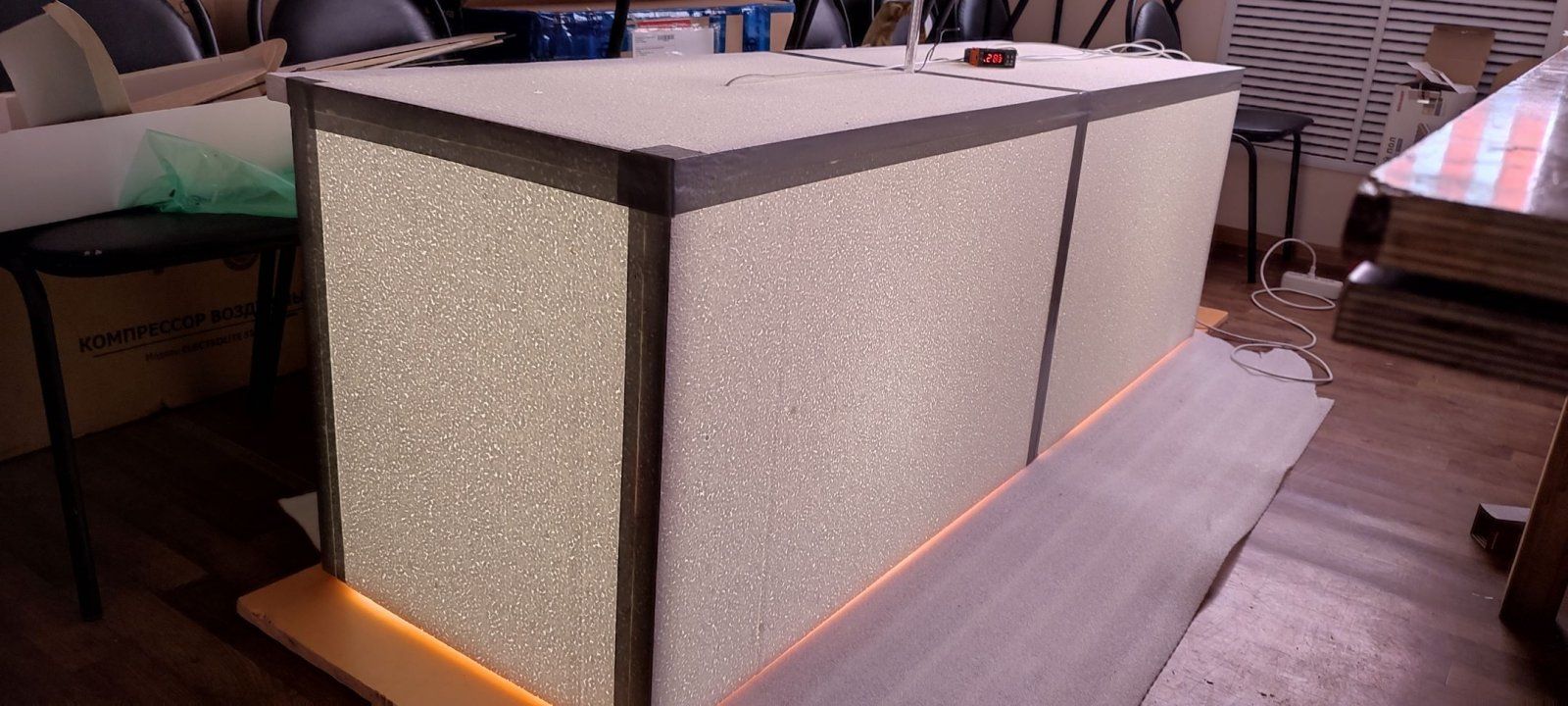

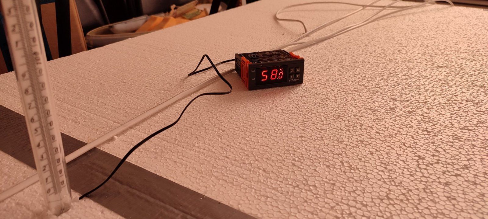

Если вдруг Вам потребовалось что-то подогреть до N-ной температуры на какое-то время, могу поделиться своим опытом:
Коробка из любого доступного материала, соответствующего для Ваших температур, нагревательные маты, провод, лампы накаливания, ТЭНы, да всё что угодно. Так же потребуется любой терморегулятор.
В моём случае - это нагревательный мат снизу и две стопятидесятиваттные лампы накаливания. Вся приблуда мощностью 450Вт. Работает прекрасно. Похоже на НЛО )))
